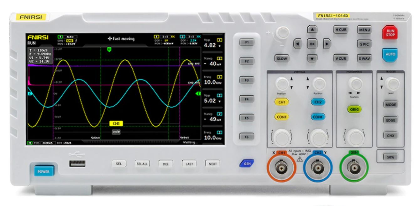

Guten Tag, Ich bin eher ein kleiner Hobby Elektroniker und spiele schon seit Längerem mit dem Gedanken, mir ein Oszilloskop zu kaufen. Ich habe mir mal zwei rausgesucht, welche mir preislich und technisch sehr ähnlich erscheinen. RIGOL DS1102Z-E https://www.amazon.de/dp/B089WHC4MK/?tag=vbv-21&ascsubtag=dc11c9c6-b6a1-4866-a8d8-1a22ab21a510&th=1&linkCode=osi Hantek DSO5102P https://www.amazon.de/gp/product/B00I5EWF1U/ref=ox_sc_act_title_1?smid=A1Y0G7ZSK431JL&psc=1 Beide haben dieselbe Anzahl an Kanälen, Displaygröße, Bandbreite und Abtastrate und der Preis ist auch fast gleich. Ich tendiere aber eher zum Rigol weil das eine größere Speichertiefe hat. Ich habe nur vor, damit Kleinigkeiten zu messen. Ich kann jetzt noch nichts Genaueres sagen. Welches Oszilloskop würdet ihr wählen, unter berücksichtigung, dass beide ca gleichviel kosten.

Hehe das Fnisir ist sehr günstig. Da platz dem User Löti wahrscheinlich direkt der Kragen, nachdem ich gelesen hatte, was er über das Hantek schreibt XDD Was an dem Fnisir tatsächlich interessant ist, dass man es über eine Powerbank versorgen kann und es somit Mobil machen kann. Allerdings habe ich dabei ein etwas schlechtes Gefühl, weil es halt sehr sehr günstig ist und man es nur über Ali-Express und Ebay bekommt.
Meins geht sehr gut, sehr angehenmes teil. Mein Rigol ist im keller weil extrem lauter konzentrationszerstörender lüfter. Das Hantek kenn ich nicht, nur das 6022 usb dings dieser firma, und das ist zum kotzen. Ich verwende das alte Hameg röhrendings oder das Fnirsi. Beide lautlos.
Pepe T. schrieb: > oder das Fnirsi. Hätte ich auch empfohlen. Das einzige mir bekannte Manco: Die Dreh-Knöpfe(Pulscoder) machen manchmal etwas zicken. Aber im Groben Alltag merkt man das kaum. Nur wen man Filigrane Signale Einstellungen macht kann es mal etwas nerven. Aber Preis Leistung stimmt.

Carsten schrieb: > An den TO: > Hast du Siglent ausgeschlossen oder nicht auf dem Schirm gehabt? Ich hatte ein paar von Siglent gesehen, aber die waren eher so bei 400€. Ich würde schon ganz gerne unter 300€ bleiben. Werde das Gerät wahrscheinlich nicht täglich benutzen. Wenn du ein gutes von Siglent für unter 300€ kennste das besser ist als die oben genannten. RIGOL DS1102Z-E Hantek DSO5102P Fnirsi 1014D Dan schaue ich mir das gerne auch mal an.

Michel S. schrieb: > Fnirsi 1014D * Vertikale Empfindlichkeit: 50 mV/div ~ 500 V/div 500V/DIV spitze aber 50mV/DIV ?!! Den Ripple von einem Netzteil messen ist damit nicht drin
