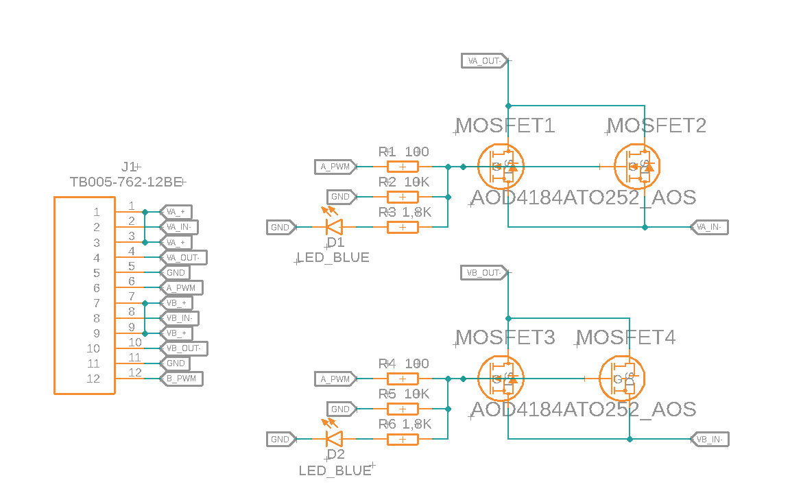

Hallo Leute, ich hab die Aufgabe bekommen für einen Bekannten eine recht
einfache Platine zu designen, da ich das schon mal gemacht habe.
Meine reinen Elektronik Kenntnisse sind leider eher überschaubar,
weshalb ich euch gerne mal über meinen vorläufigen Schaltplan drüber
schauen lassen wollte:
Es geht darum eine Platine für einen einfachen MOSFET PWM Regler zu
entwerfen wie zum Beispiel diesen hier:
https://42project.net/shop/entwicklungsboards/d4184-400w-pwm-mosfet-modul-5-36v-15a-transistor-led-motor-power-control-arduino/#lightbox/0/
Nur dass davon quasi 2 auf einer Platine benötigt werden und die
Anschlüsse alle auf einer Seite sein sollen.
Macht es Sinn V_IN- (also minuspool der gleichstrom Spannungsquelle) und
das normale Ground Netz zu trennen so wie ich es gemacht habe?
Auf dieser Seite wird nämlich genau davor gewarnt:
https://michiel.vanderwulp.be/domotica/Modules/MosFetPwmDriveModule/#example-schematic-1
Stimmt meine Schaltung ansonsten so, gibt es Dinge die man verbessern /
hinzufügen sollte?
Nein, wenn GND der Ansteuerschaltung nicht mit VAIN- und VBIN- = GND der
Verbraucherschaltung  verbunden ist, gehen die MOSFETs kaputt.
Aus Gutem Grund.
Nein.
Mit PWM hat sie wenig zu tun, die PWM
muss von aussen kommen, über A_PWM. Da es kein B_PWM gibt schalten beide
Zweige also gleichzeitig. (Scheiss Label, kommt davon wenn niemand mehr
Schaltpläne zeichnet sondern nur noch Wortsuchspiele).
Die beiden scheinbar parallel geschalteten MOSFETs werden hoffentlich
nur alternativ und nicht gleichzeitig bestückt, sonst bremst der MOSFET
mit dem niedrigeren Miller-Plateau den anderen mitten im Unschaltvorgang
aus, der bleibt halb-leitend bei hoher Verlustleistung hängen. Aber das
hat XY-MOS schon vergurkt, du solltest es korrigieren.
Bei 11mOhm bei 4.5V am Gate wäre EIN besserer 40V/30A/<5mOhm MOSFET
sonst passender.
Oder wenigstens je ein 100 Ohm Gatevorwiderstand pro MOSFET.
Du hast für induktive Lasten (Motor
in der Werbung erwähnt) keine Freilaufdiode, bei Kurzschluß am Ausgang
keine Strombegrenzung ausser der des Netzteils, das kann ausreichen oder
ist eben von mangelhafter Robustheit.

Hi, vielen Dank für die Antwort :)
Also VA_IN-, VB_IN- mach ich alles zusammen auf ein GND Netz.
(Aber es wurde ja auf der Webseite davor gewarnt dass die miteinander
verbunden sind bei dem Beispiel Produkt deshalb bin ich ein wenig
verwirrt gewesen?)
Bei dem unteren Teil des Schaltplans hat wie du schon richtig gemerkt
hast ein Tippfehler eingeschlichen soll natürlich B_PWM heißen.
Also am besten nur einen statt zwei Parallele Mosfets verwenden
(funktioniert vielleicht aber ist nicht schön?) und falls die höhere
Leistung benötigt wird einen Anderen Mosfet verwenden?
Wegen Freilaufdiode oder Strombegrenzung, halte ich Rücksprache.
Hab ich das so alles richtig verstanden ?
Hier solltest du ebenfalls Rücksprache halten, ob das so passt (hängt
vom geplanten Einsatzgebiet ab). Aber ohne die Verbindung funktioniert
der aktuelle Schaltplan nicht.
> verwirrt gewesen?)
Ich finde da keine Warnung, sondern nur einen Hinweis. Noch ein Hinweis
von mir. Bei den Links findet sich die Aussage, daß das Modul ab 3,3V
PWM Eingangsspannung funktionieren würde. Diese Aussage ist mit Vorsicht
zu geniesen. Bei höheren Strömen wird das nicht funktionieren, bzw. die
MOSFET sterben den Temperaturtod, da der AOD4184 eine
Gate-Source-Spannung von >4,5V erwartet.
