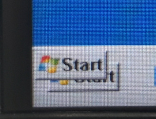

Windows Startbutton doppelt
OP (Firma: FULL PALATINSK) Persönliche Seite #7083879
Win 7Pro 32bit
Wie könnte es denn zu sowas kommen?
Die Grafik ist sonst OK
i3-2120CPU 4GB RAM
Intel Grafik onboard.
Älterer Steuerrechner.

Grafikfehler bei Win-7.
Kommt hin und wieder in der Taskleiste vor.
Gibt 2 Lösungen dafür.
1 Lösung (mache ich). Task-Manager starten. Dann den Task Explorer.exe
beenden. Dann verschwindet die Taskleiste. Einige Sekunden warten. Wenn
sie NICHT wieder auftaucht DATEI - NEUER TASK - Explorer.exe eingeben.
2 Lösung. Die Fixierung der Taskleiste aufheben, dann die Größe nach
oben verändern und wieder zurückstellen.  Das erzwingt ein Neuzeichnen.
Nachteil. Man verändert die Größe und die Einstellungen z.T.
Weshalb ich Variante 1 bevorzuge.
3 Lösung : Rechner neustarten.
Ich habe zwar noch nie ein Doppeltes Start gehabt, aber sehr oft
"Restfragmente" von Menüs der Icons bei der Uhr.
Ist alles immer ein Fehler in "Neuzeichnen" der Taskleiste.

Höhe der Taskbar verändert?
Der eine Button passt zu einer einreihigen, der andere zu einer
zweireihigen. Und bei der Änderung soll es gelegentlich vorkommen, dass
Windows sich verschluckt.

Kannst auch mal versuchen, den Rand der Taskbar anzufassen und nach oben
ziehen. Dann solltest du eine größere Leiste bekommen (zwei- oder
mehrzeilig). Wenn du dann wieder nach unten ziehst kommst du wieder auf
die normale Größe.

Die ist aber nicht immer die selbe wie vorher. ;) Besonders dann nicht
wenn man wie ich die Eigenschaften (Schriftgröße der Taskleiste)
modifiziert hat.
Die stellt Windows mit der Größenänderung NICHT wieder so her, sondern
verändert sie und speichert das Ergebnis. Was bedeutet alles neu machen.
Weshalb ich Lösung 1 bevorzuge. !!!
Standard-Windows-Vorgehensweise.  Rausschmeißen und neu starten.
Windows liest die eingestellten Parameter und alles ist gut.

Hier ist der "Startbutton" ganz abhanden gekommen.
Zum Neustarten von explorer.exe gibt es auch "Spezialsoftware":
Restart Explorer von Sordum Software. Schein ein haeufiges Problem
zu sein.
> zu sein.
Klor.
Ein Job den ich mit einer Batch-Datei in 5 Sekunden erl. via Icon auf
den Desktop.
DAS nenne ich mal ein Geschäftsmodell.
taskkill /F /IM Explorer.exe /T
Explorer.exe
Die 2 Zeilen in die Batch und das war's.
Dann ein "Senden an Desktop" und schon kann man das Problem problemlos
lösen.
Ps.: Ich mache das dauernd mit Excel. Das Teil liebt unnötige Tasks.;)

Kann es sein, dass dein custom skin Probleme bereitet? Meine W7 Zeiten
sind zwar schon lange vorbei, ich kann mich aber nicht an solche
Darstellungsfehler erinnern.
