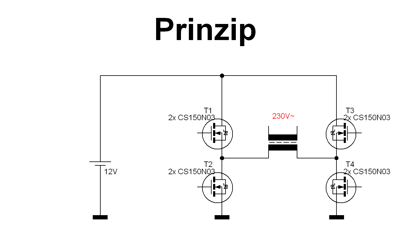

Gast #7086604
Eine Sinus-USV sollte eigentlich irgendwo entscheiden ob Strom da ist
oder muß als Ersatz selbst welchen über Akku und die 4 MOSFETs erzeugen.
Meine bisherige Vermutung ist, dass bei vollen Akkus die USV noch STrom
an den Ausgang liefert, aber die 230V-Eingangs-Seite ein Problem hat?
Daher Gleichrichter und PFC genauer ansehen.

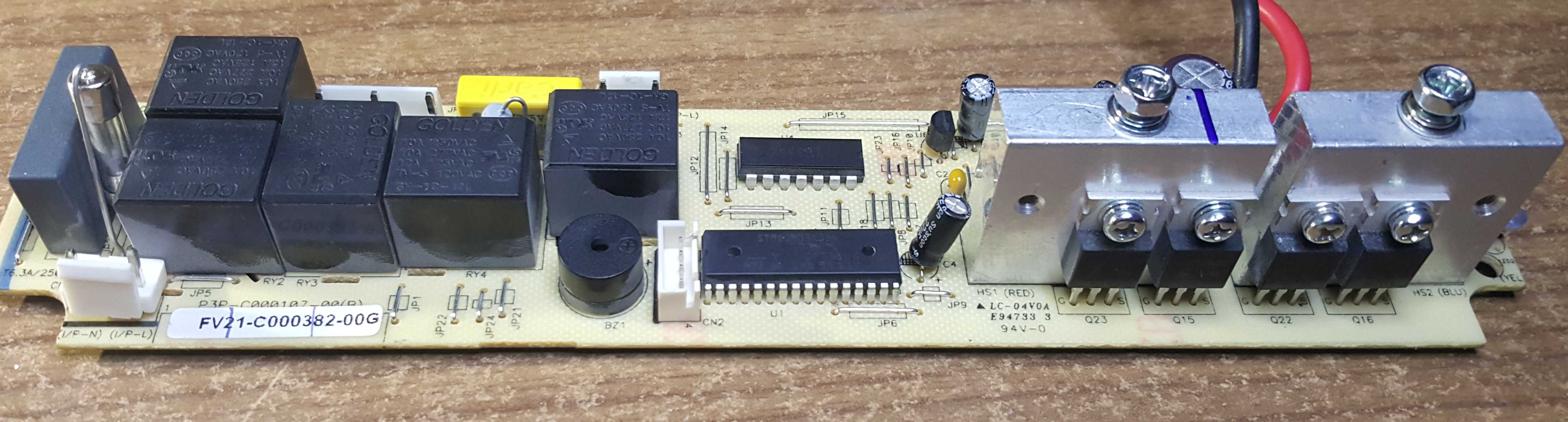

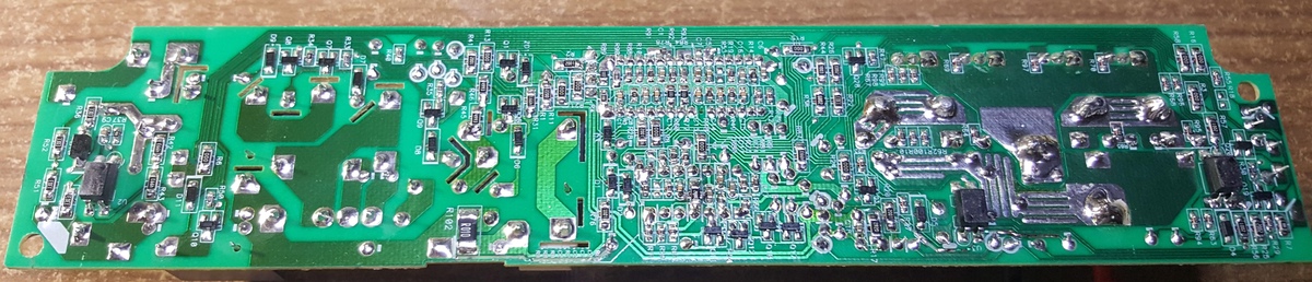

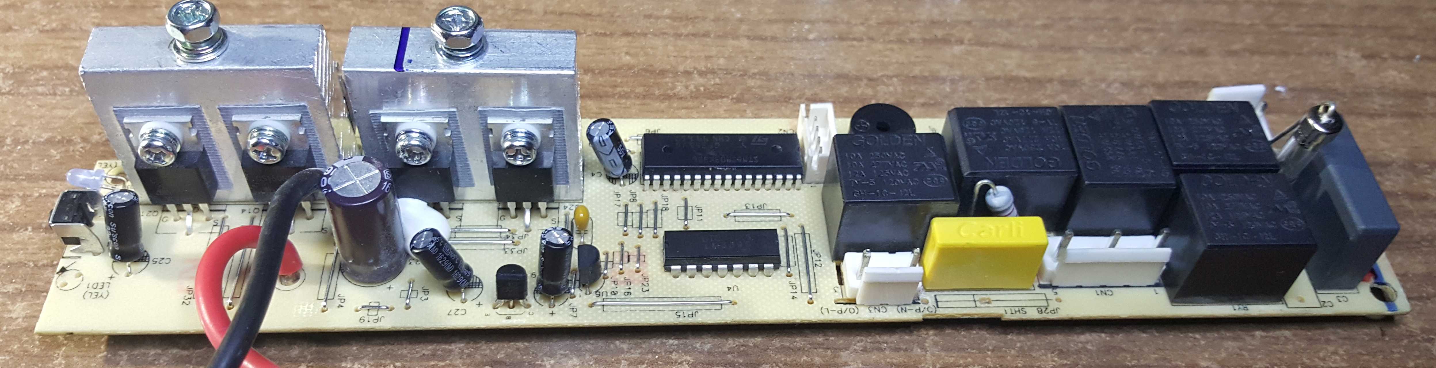

OP #7086605
Ein paar Bilder von der zerschossenen Platine.
Obwohl es laut geknallt, hell geblitzt und gestunken hatte ist kein
defektes Bauteil erkennbar.
Sicherung ist nicht durchgebrannt.
PS:
Da ich noch eine weitere funktionstüchtige USV rumkullern habe, versuche
ich mal den Fehler durch Vergleichsmessungen einzugrenzen ;-)
OP #7086606
Aber durch meinen dummen Fehler, Erdpotential auf den Akku, welcher
Phasenpotential führte, kam es zur Zerstörung.
Danke für den Tipp, die Vergleichsmessungen werden es bestimmt den
Fehler des Defektes zeigen.
Was mir gerade auffällt, auf der Platine sind fünf Relais verbaut, wozu
bracht man die alle?
