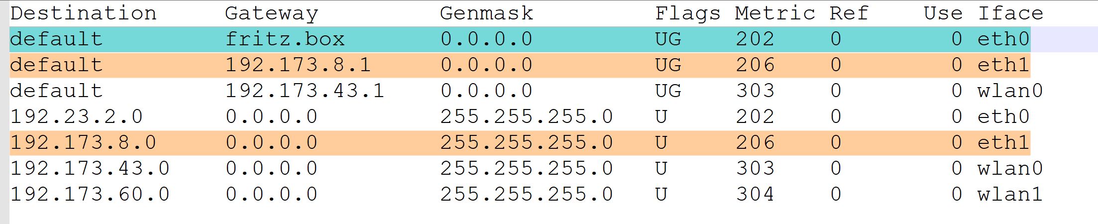

Anbei die Routing Table von meinem Raspi, wenn der Huawei Stick in USB
eingesteckt worden ist - Automatismus.
Wenn man die Überschrift als Zeile nicht mitzählt:
Erste Zeile zeigt den Ethernet-Anschluss zur fritzbox (Home Channel in's
Internet)
2.und 5. Zeile zeigen die IP-Adressen, die der Huawei Sticke generiert.
Sein Routing ist aber noch nicht aktiv, zudem ist die Metric der
Fritzbox präferiert.
Aber SMS Versand und Empfang funzt schon mit der Github Library.
Um über den Huawei ins Internet zu gelangen, muss man über die Library
den Router enablen und die Metric im Routing so verändern, dass er an
erster Stelle steht.
Am einfachsten stöpselt man (nach der Aktivierung !!!) das Erthernet
kabel zur Fritzbox aus.
Das war's!
In Kombination kann man so seinen Huawei von extern per SMS aktivieren
(und deaktivieren) und mit dem Internet kommunizieren.
Eine sehr elegante Methode.
