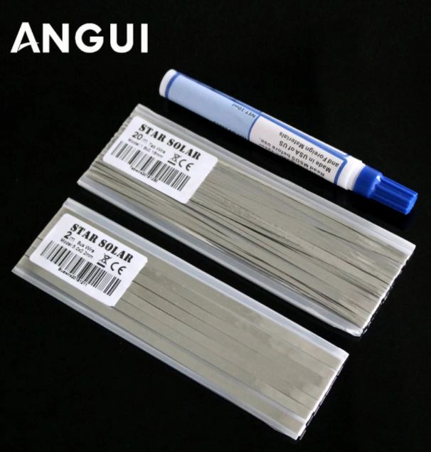

Warum nicht dan normalerweise gebrauchte nickelband? https://de.aliexpress.com/item/32880739558.html
Pepe T. schrieb: > Warum nicht dan normalerweise gebrauchte nickelband? > > https://de.aliexpress.com/item/32880739558.html Wäre auch mein Plan gewesen aber hab keines mit 0,1 - 0,12 breite gefunden
