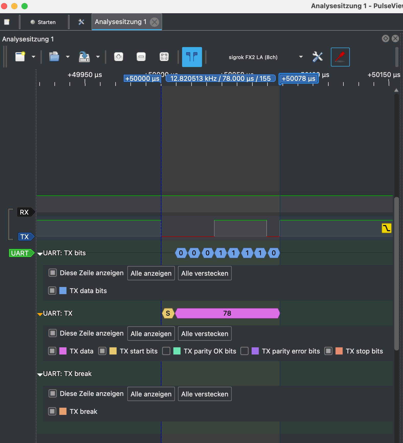

Ob mein FTDI Serial Adapter hopps gegangen ist, weiß ich auch nicht.
Wenn ich ihn über pico
picocom -b 115200 /dev/cu.usbserial-ftDEWXAX --imap lfcrlf,crcrlf --omap delbs,crlf
anspreche und die Sendeleitung mir angucke, so erscheint auf der
TTL-Leitung des USB-Seriell-Adapters der Buchstabe, den ich getippt
habe, 0x78='x'.

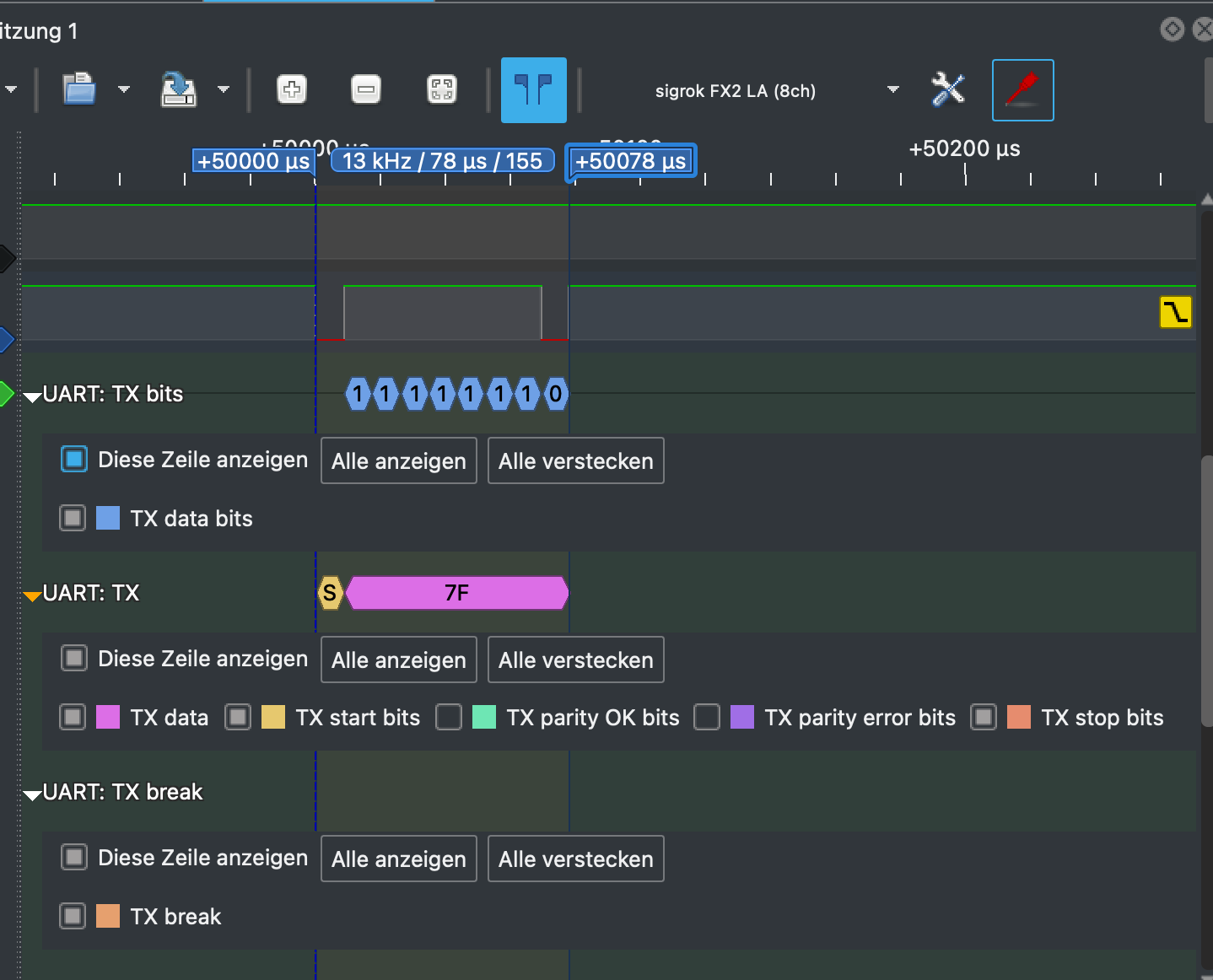

Ich habe BOOT0 auf 0V gejumpert. Zur Baudratenbestimmung sendet doch das
Demonstrator GUI ein 0x7F? Das sehe ich an PB11. Dann müßte doch die
BL_USART_Loop begonnen werden.
