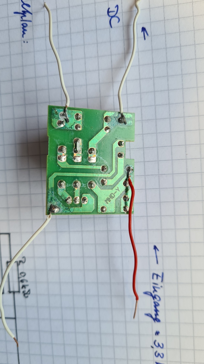

Hallo Leute,
ich habe mir vor einiger Zeit eine elektrische Fliegenklatsche gekauft.
Mich interessiert der Mechanismus, wie diese aus ca. 3,3VDC
Eingangsspannung ca. 1000VDC Ausgangsspannung macht. Es wird keine
Hochspannungskaskade verwendet. Ich vermute, dass ein Bauelement eine
zeitlich veränderliche Spannung erzeugt (vlt. schaltet es Spannung in
kurzer Zeit ein und aus, hochfrequentes Pfeifen hörbar). Über den
kleinen Trafo wird mittels Selbstinduktion die Hochspannung erzeugt.
Leider finde ich kein Bauteil, welches eine solche zeitlich
veränderliche Spannung erzeugt, außerdem ist mir das gesamte Innenleben
des Trafos sehr schleierhaft. Die Induktivitäten/Widerstände zwischen
den sechs Kontakten des Trafos habe ich dazu geschrieben.
Meine Fragen:
Wie funktioniert der Kram?
Wie ist der Trafo aufgebaut?
In meinem Schaltplan (ich hoffe, dass er richtig ist) habe ich aus
Unwissenheit über die Trafodetails, diesen als rechteckigen Kasten
gezeichnet.
Danke im Voraus!
MfG Martin
Nun, den Transistor hast du doch bereits eingezeichnet. Warum ist das
"kein Bauteil" für dich?
Ein simpler Sperrschwinger-Oszillator.
https://de.wikipedia.org/wiki/Sperrschwinger
Der hat eine Primärwicklung (am Kollektor des Transistors), eine
Rückkopplungswicklung (an der Basis) und eine Sekundärwicklung, die die
Schau mal nach Sperrschwinger oder Sperrwandler. Der Trafo ist hier das
zentrale Bauteil. Er hat eine kräftige Wicklung für den Kollektorkreis,
eine schwache für die Ansteuerung der Basis und eine mit sehr vielen
Windungen für die Hochspannung.
