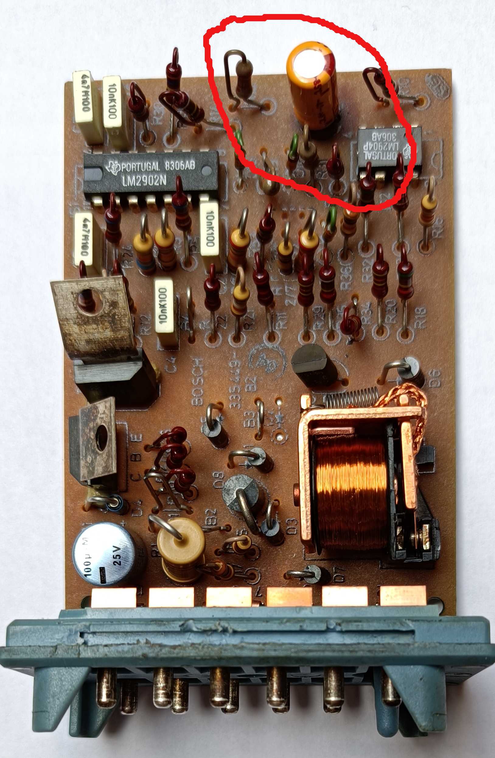

Ich habe einen "antiken Bosch Temperaturregler" zur Reparatur bekommen.
Fertigung der Elektronik so um 1983 schätze ich mal (F-Datum des 14pol.
ICs). Das Teil gehört in eine alte Mercedes S-Klasse und tut nicht mehr
das, was es soll. Teilenummer(n) vom Gehäuse:
Bosch:     1147328040
Mercedes:  000 822 1403
Fehlerbeschreibung: "Man kann den Lüfter nur noch mit voller Drehzahl
laufen lassen. Es gehen keine Zwischenstufen mehr."
Was dem "Anlieferer" mir bei ersten Drüberschauen aufgefallen ist, ist
der Fleck im Bereich des Elkos (22µ, 35V, orange) oben in der Mitte. Auf
der Oberseite der Leiterplatte sieht man einen Kranz wie von
eingetrockneter Flüssigkeit.
Heißt also: wahrscheinlich Elko ausgelaufen. Dafür spricht auch die
versiffte Unterseite im Bereich des Elkos.
Ich hoffe, man kann das auf den Bildern einigermaßen erkennen.
Die Lötstellen des Elkos sehen zwar noch nicht sehr vergammelt aus, aber
der kommt sicher erst mal raus und wird gemessen (und dann wohl
erneuert).

Ich habe den besagten Elko durchgemessen (AVR Transistottester) und
keine Besonderheiten festgestellt. Also erstmal nicht getauscht.
Hat niemand eine vollatändige Anschlussbelegung oder Innenschaltung?
Wenn der Lüfter läuft, kommt auch nur warme Luft rein (habe ich heute
erfahren). Die Leistungstransistoren scheinen i.O. zu sein. Und die
steuern ja die Ventile der Klima an. Alles seltsam.

Um welchen W126 geht es genau?
Ich glaube, dass dieses Bosch-Steuergerät nichts mit der Lüftersteuerung
zu tun hat. Es ist eher die Temperatursteuerung, die über das Duoventil
die Heizleistung regelt.
https://www.w126-forum.de/read.php?1,91290,91326#msg-91326

Hallo Leute,
was hier heute am Feiertag abgeht ist ja der Wahnsinn. Vielen Dank für
die ganzen Beiträge und Links. Da habe ich jetzt mal erst was zu lesen.
Der Abend ist gerettet (-> gefüllt).
Ich habe die Beiträge jetzt nur kurz überflogen. Dabei scheint mir das
Drehzahlproblem aus einer anderen Ecke zu kommen als das
Temperatur-Problem. "Mein Regler scheint aber wohl nur für Temperatur
(Duoventil-Ansteuerung über zwei Leistungstransistoren) zuständig zu
sein. Und die Teile scheinen ok zu sein (lt. AVR-Trans.tester). Die
Lüftersteuerung mommt dann wo anders her. Das wird noch eine ganz schöne
Sucherei. Aber bei der Hilfe hier habe ich da keine Bange.
Den exakten Wagentyp werde ich noch erfragen und hier nachliefern.
Nochmals Dank an alle!

von Horst V. (hoschti)
Hallo an Alle!
Ich hatte ja den Elko in Verdacht. Da aber die gemessenen Werte etst mal
gepasst haben, habe ich den erstmal wieder eingelötet. Nachden der
Mechaniker (oder KFZ-Mechatroniker, oder wie auch immer die jetzt
heißen) der Regler testweise eingebaut hat, funktioniert wieder alles.
Man darf nur den Stufenschalter für den Lüfter nicht zun schnell drehen.
Sonst "verschluckt" er sich. Aber das sei dem Schätzchen ja erlaubt, mit
ca. 50 Jahren auf dem Buckel.
Nochmals Danke an alle Mithelfer!
Hoschti

von Thomas R. (thomasr)
Die Heizungsventile sind aus Sicherheitsgründen stromlos geöffnet. Wenn
also die Sicherung defekt oder gezogen ist, heizt die Kiste!
Die gezeigte Elektronik steuert nur die beiden Ventile an, der
Gebläseregler ist woanders.

Den Elko würde ich unbedingt tauschen. Evtl. hast du den alten Elko
durchs Auslöten ein paar Stunden Leben eingehaucht, so dass er im
Multimeter normale Werte zeigte und jetzt alles wieder funktioniert. So
ein auslaufender Elko macht - wenn noch nicht jetzt - in Kürze Ärger.
Und wer weiß, wie das alles im Auto verschaltet ist: Irgendwas wie
"beide Ventile offen" bedeutet "Trocknung beschlagener Scheiben mit
Ventilator auf max. Drehzahl". Der Schaltplan von oben zeigt nämlich
nicht alle der 11 Anschlüsse des Steuerteils. Entweder sind die nicht
gezeigten Pins nicht belegt, oder sie wirken auf sonstwas in der
Elektrik ein, zB die Gebläsesteuerung.
Das wären meine Gedanken dazu. Obs so hinhaut, k. A..
Ja, die „Defrost“ Funktion der Fahrzeugheizung ist ein Bestandteil der
Homologation/Typprüfung und daher „fail-safe“ auszulegen.
Aus demselben Grund wird der Gebläseregler ein fettes Relais haben um
den (damals!) Längsregler zu überbrücken. Natürlich auch wegen der
verbleibenden UCE.
Wegen der hohen Verlustleistung des Längsreglers (5Volt x 10A sind
typische Werte) wird dieser immer im Luftstrom des Gebläses zu finden
sein, niemals irgendwo als ungekühltes Modul.
