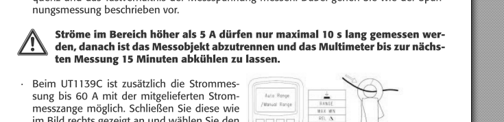

Guten Tag, Frage 1: für mein Multimeter Uni-T UT139C benötige ich eine neue Sicherung für den 10 A-Messbereich. Im Handbuch steht "10 A range: F2 fuse: (6x25)mm F 10A H 600V" Ich nehme an, dass "F" für Flink (oder fast) steht. Ist das korrekt? Frage 2: Ich habe hier mehrere Sicherungen in der richtigen Größe, aber nur mit "10 A" beschriftet. Kann ich mit einfachen Mitteln herausfinden, ob sie flink sind? (Ja, ich opfere dafür gerne zwei oder drei), Danke Fahrrad

#7088429
Andreas R. schrieb: > Kannst Du das Messprinzip präzisieren? Mit der Stoppuhr in der anderen > Hand wird es wohl nicht funktionieren. Die Anforderung an die Sicherung steht doch auf dem Messgerät drauf: 10s bei 10A. Solange muss sie halten. Kurz darauf MUSS sie aber auch durchbrennen, sonst übernimmt das Messgerät diese Funktion. Deswegen darst du da auch keine träge Sicherung einstzen. Die würde das Spielchen klar für sich entscheiden. Die 15min. sind dazu da, um die Sicherung wieder abkühlen zu lassen. Ist nur fraglich, wie du das testen willst. Du brauchst 10A, um zu prüfen, ob sie 10s hält. Und dann brauchst du noch einen höheren Strom, das ist ein 1,x faches bei flink, mit dem muss sie sofort durchbrennen. Den genauen Wert weiß ich nicht. Besonders groß ist x aber nicht.

Andreas R. schrieb: > Löst eine 10 A-Sicherung bei 10,000 oder bei 10,001 A aus? (theoretisch > gesehen, so präzise sind die sicher nicht gefertigt). Die Charakteristik von Sicherungen sollte eine Aussage enthalten, wie lange sie es bei 20A macht. PS: Einmal mehr die Australier: https://www.swe-check.com.au/pages/learn_fuse_speed.php

Ist ja noch viel schlimmer, s. A.

H. H. schrieb: > Ist ja noch viel schlimmer, s. A. Das muss nicht unbedingt heissen, dass das Messgerät nach 20 Sekunden bei 10A in Rauch aufgeht. Sondern kann auch bedeuten, dass ein heisser Messdraht einen anderen Widerstand hat als ein kalter. Und folglich die Genauigkeit zu sehr leidet.

(prx) A. K. schrieb: > H. H. schrieb: >> Ist ja noch viel schlimmer, s. A. > > Das muss nicht unbedingt heissen, dass das Messgerät nach 20 Sekunden > bei 10A in Rauch aufgeht. Sondern kann auch bedeuten, dass ein heisser > Messdraht einen anderen Widerstand hat als ein kalter. Und folglich die > Genauigkeit zu sehr leidet. Dann würden die das doch auch so schreiben, und noch nicht mal fett gedruckt, ehr in tibetanischer Mikroschrift.
