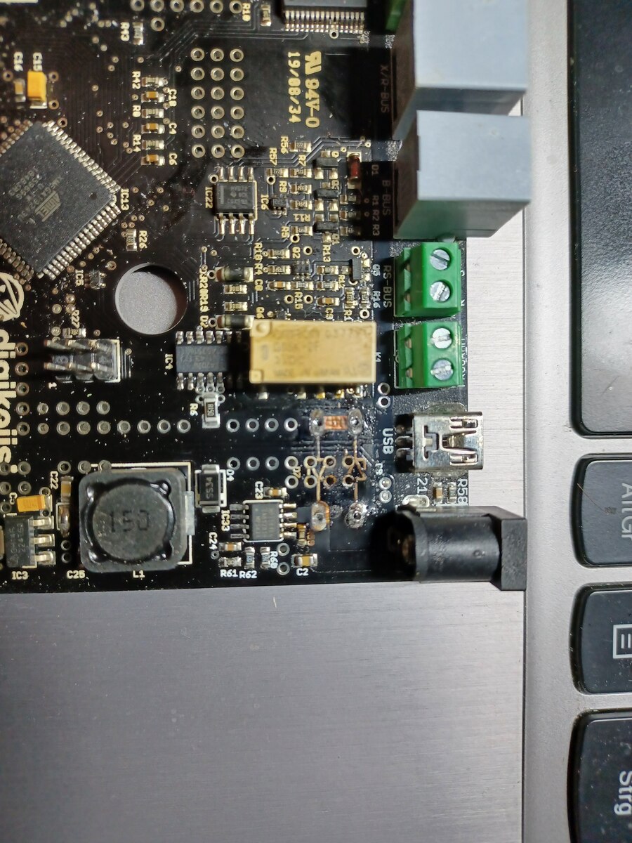

Moin zusammen,
ich habe eine Digital Zentrale für Modellbahnen .
In dieser waren 2 Dioden verlötet die durch eine plötzliche
Spannungserhöhung
sich in Rauch aufgelöst haben.
Ich bin an den Schiebeschalter zur Spannungserhöhung gekommen und das
haben die Dioden nicht verkraftet. Wird auch so vom Hersteller
beschrieben.
Die max Eingangsspannung beträgt 24v Wechelspannung.
Die tatsächsiche Arbeitsspannung sind 18V Wechselspannung am Eingang.
Die Maximale Stromstärke sind 3A.
Da mir der Hersteller die Daten der Dioden nicht nennt versuche ich auf
diesem Weg passende Dioden zu finden.

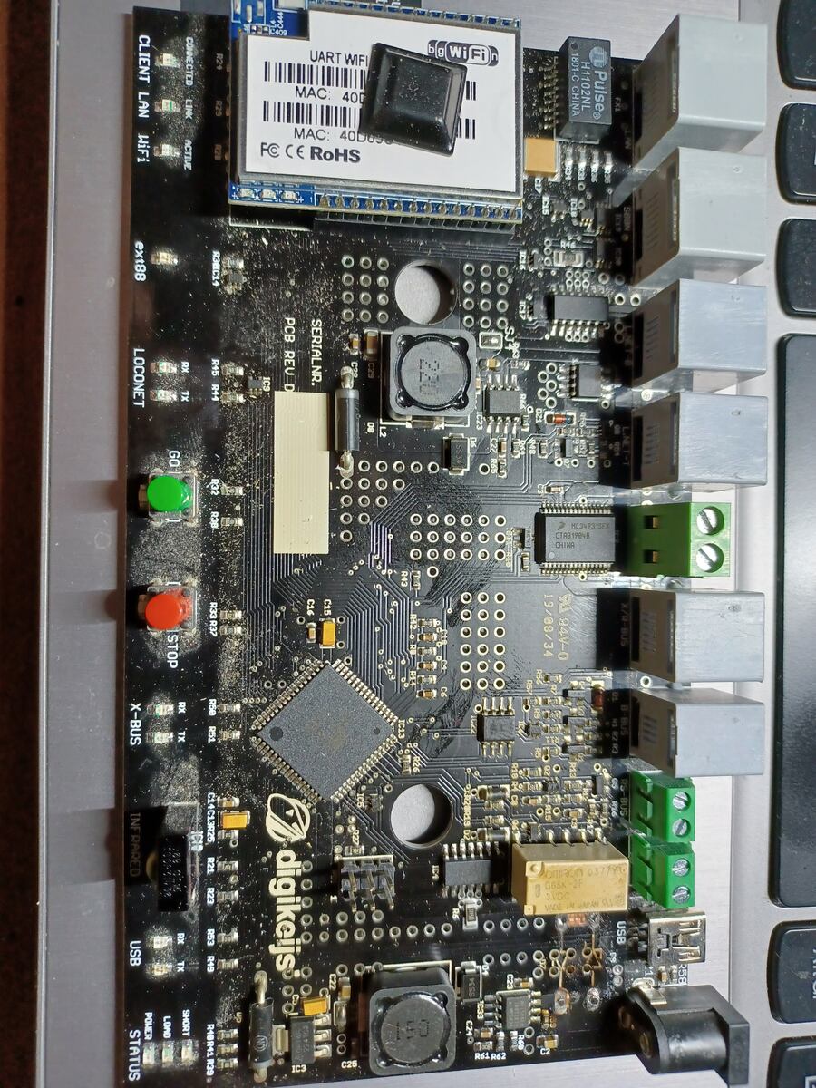

Ich hänge mal Bilder von der Platine an.
Die Dioden wurden einmal in Sperrichtung links(oben) die untere in
Sperrichtung rechts verbaut.
Die Schaltung funktioniert auch ohne die Dioden; ich möchte sie aber
nicht
ohne Sicherung betreiben.
Besten Dank
Thomas
Schaut aus, als wären beide Dioden in Reihe geschaltet. kontrollieren,
ob an die Verbindung noch eine weitere Leiterbahn angeschlossen ist. Bei
2 ZD in Reihe vermute ich 2x15V.
Wenn TVS Dioden durchbrennen, hattest du eine erhebliche Überspannung
mit reichlich Energiegehalt. Sie konnten die Bauteile dahinter nicht
mehr vor der Zerstörung beschützen. Das Gerät ist funktioniert dann
nicht mehr.
Wenn du außerordentliches Glück hast, funktioniert das Gerät noch. In
diesem Fall wäre es ratsam, die Dioden zu erneuern, damit sie in Zukunft
wieder vor ESD schützen.
Aber wenn das Gerät jetzt gerade nicht mehr funktioniert, dann reicht es
nicht, die Dioden zu erneuern. Dann ist viel mehr kaputt.
Bei echten Schutzdioden ist das nicht richtig: die werden nicht
hochohmig, sondern schliessen bei Überlastung die Eingangsspannung kurz,
das ist auch so spezifiziert.
Für normale Zenerdioden gilt das nicht.
Georg
