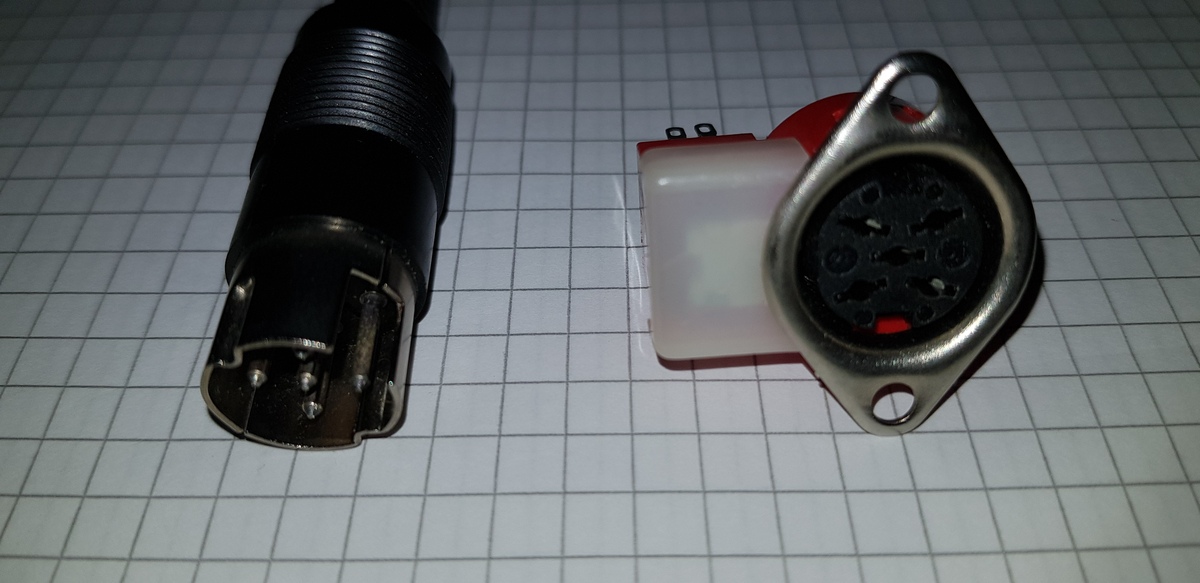

Hallo zusammen, die Suchmaschine habe ich schon bemüht aber da ich weder eine Teile Nummer habe noch hier in dem Fall den Hersteller kenne oder die genaue Bezeichnung dieser Sorte von Din Stecker und Buchsen war die Suche leider erfolglos. Eventuell kann einer von euch netterweise weiter helfen oder hat sowas noch in seinem Fundus liegen. Würde 2 dieser Buchsen mit Umschaltkontakt und 2 oder 4 dieser Stecker benötigen. Dürfen auch gebraucht. Danke schon mal fürs lesen.
https://www.as-elektroservice.de/cgi-bin/rftshop.cgi?f=NR&c=0100101&t=temartic Je zwei gebrauchte Buchsen / Stecker habe ich noch. Bei Interesse per PN mit Email-Adresse melden.
Hier gibt's sie neu : https://www.oeo-bv.nl/connectoren-snoer/din-connectoren/19925-din-chassisdeel--5-polig-180--schakelaar.html
Hallo Danke, für die schnelle Hilfe hier. Michael F. schrieb: > Je zwei gebrauchte Buchsen / Stecker habe ich noch. Bei Interesse per PN > mit Email-Adresse melden. PN ist raus an Dich leider doppelt hatte Email vergessen, Danke. MfG
Michael F. schrieb: > Je zwei gebrauchte Buchsen / Stecker habe ich noch. Jetzt nicht mehr. ;-) Danke, Email mit Antwort ist auch schon raus und Geld hast schon auf dem Konto. Schöne Pfingsten dann noch. MfG Falls noch einer 2 oder 3 dieser Stecker hat und die nicht mehr benötigt bitte per PN melden, danke.
Die wurden auch mal "Würfelstecker" wegen der Anordnung der 5 Pins genannt. Kopfhörerbuchse mit wahlweiser Abschaltung der Lautsprecher je nach Drehrichtung des Steckers.
Route_66 H. schrieb: > "Würfelstecker" Auch hier mal schnell danke für die Info dazu. Schöne Pfingsten
