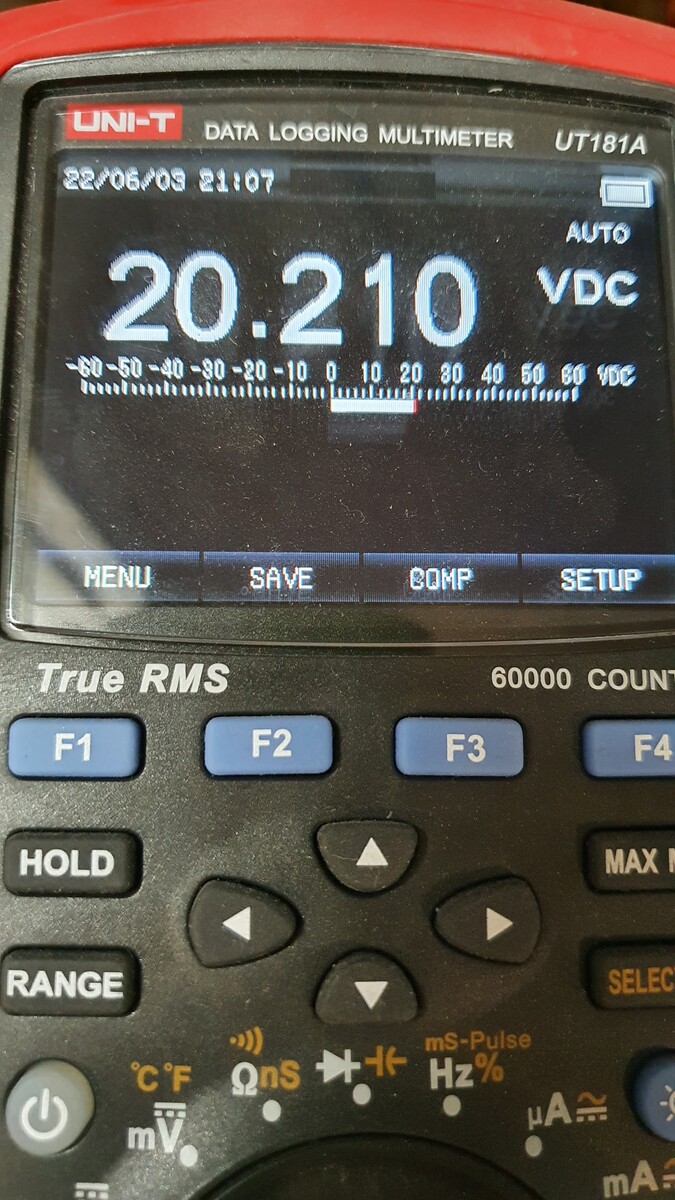

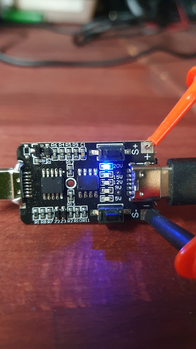

Diesmal war ich skeptisch und steckte einen sogenannten USB-C PD Köder
an das Netzteil. Mit diesem Köder forderte ich die gewünschte Spannung
von 20V vom Netzteil an und stellte mit dem Multimeter auch 20V fest.
Also für mich ist das Netzteil in Ordnung.
Der Fehler musste am Chromebook liegen.

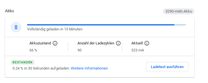

Gast #7087095
523mA, begrenzt da der Akku oder stirbt das Netzteil langsam? Falls grad
möglich, mal belasten am Dongle und ripple mim Oszilloskop anschauen.
- hatte die Woche ein 12V-Netzteil, das unter Belastung starken ripple
hatte. Aufgeknackt, alle Ausgangselkos waren offen. Getauscht, Pattex,
läuft. :-)
