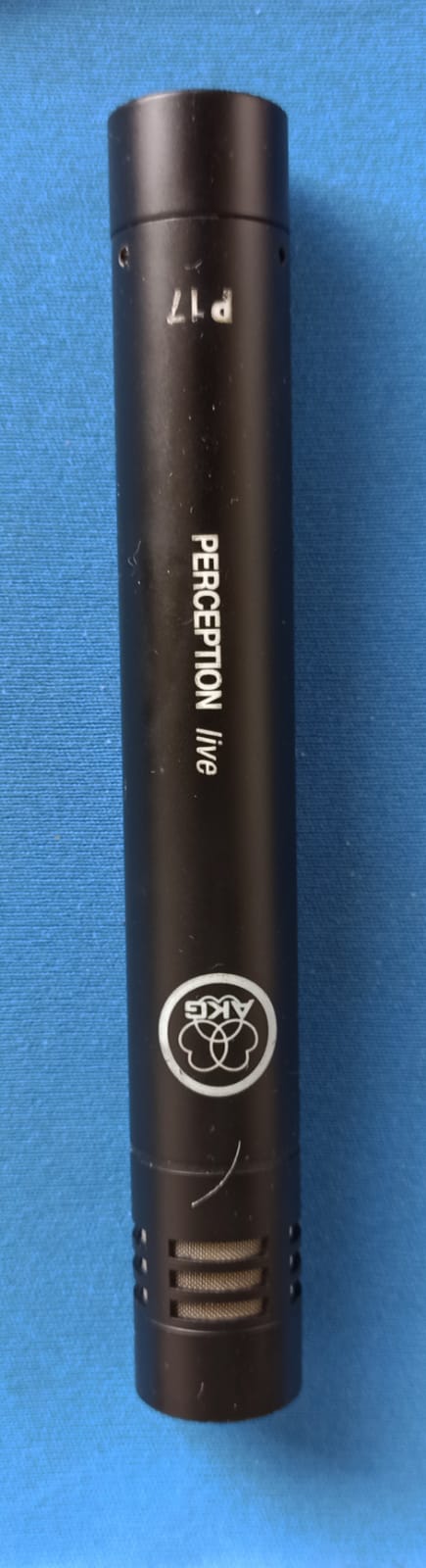

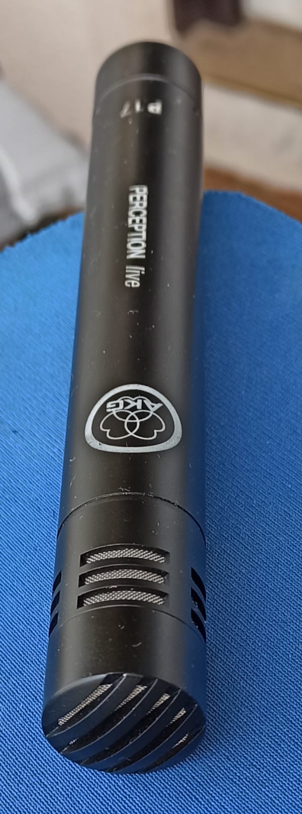

Ein älteres Mikro,wurde mir als defekt von meinen Sohnemann zur
möglichen Reparatur  gegeben.
Es ist wenig benutzt, man sieht es am Mikrofonkapselschutz.
Habe es jetzt fast 10 Jahre im Schrank liegen und möchte selbst
keinen Reparaturversuch mehr machen.
Schmeiße mal einen Preis in die Meute
10 Euro plus versicherten Versand!

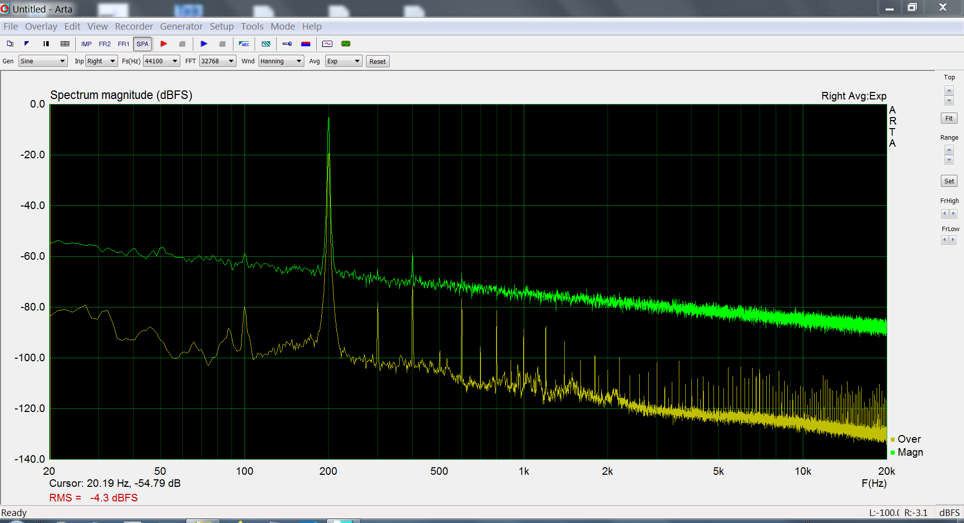

Ich war leider mit anderen Sachen beschäftigt und komme erst jetzt dazu
mir das Mikro genauer anzusehen.
Das P17 ist Teil des "Drum Set Session I" und technisch mit dem P170
identisch.
"Phänomenologisch" scheint das Problem mit dem Exemplar hier zu sein:
Funktionieren tut es aber
1. Das Grundrauschen ist viel zu hoch.
2. Der Pegel unter ca 500Hz scheint zu hoch.
Zur Ursachenforschung bin ich noch nicht gekommen.
(Bild = Vergleich mit einem Mikrofon mit ähnlichen Parametern)

Moin,
Phantom Spannung wirklich um die 48Volt ? Hab das auch
auch und "am billig Interface mit 24volt" klingts komisch.
Am Mischer mit "richtige" 48v dann so wie es sein sollte.

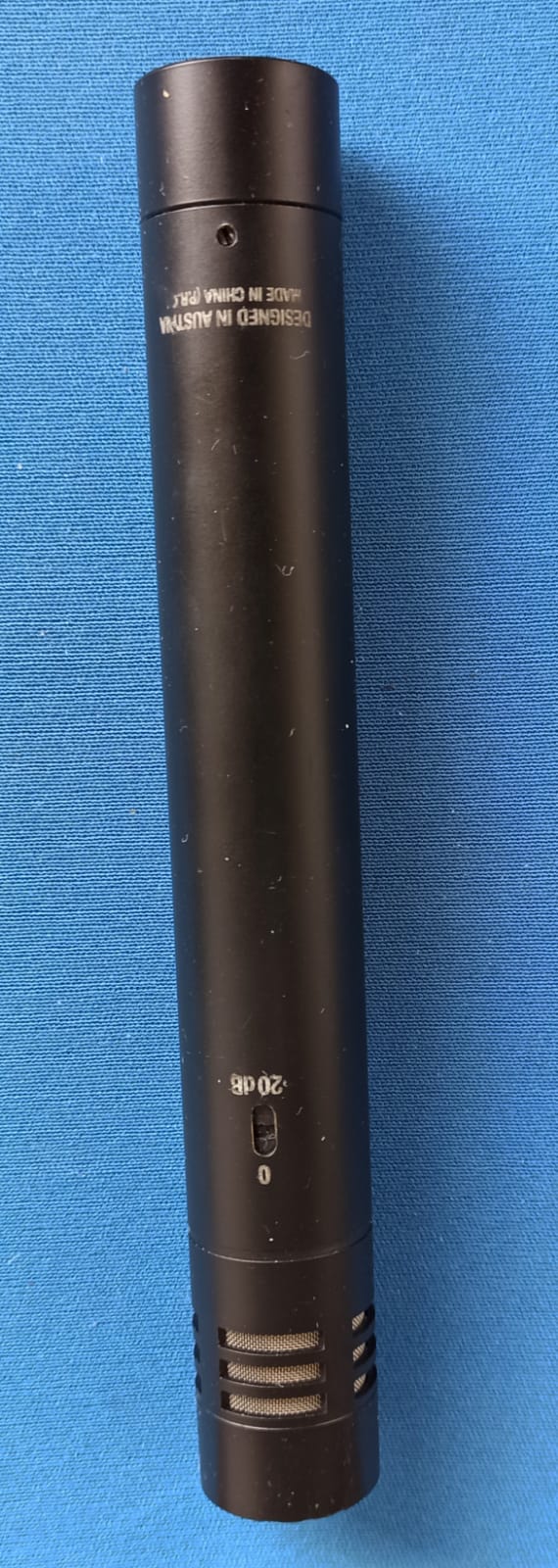

Der 20db PAD Schalter, mag kein Schlamm... evt. mal 10-20 schalten
und schauen ob besser wird.

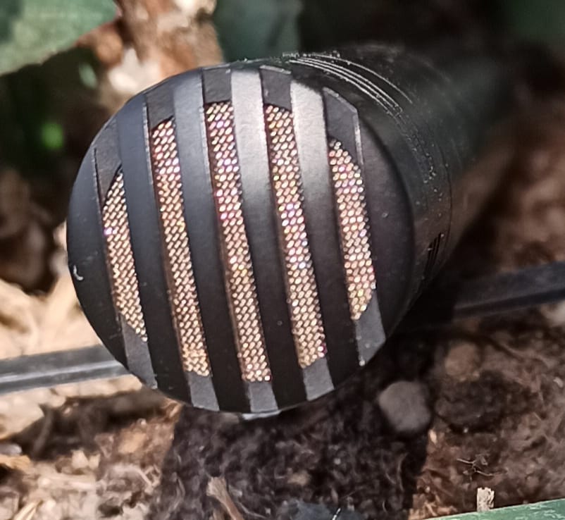

Sonst das übliche schauen ob die Kapsel richtig hängt, frei ist.
Das ist dir aber bestimmt eh klar :-)
