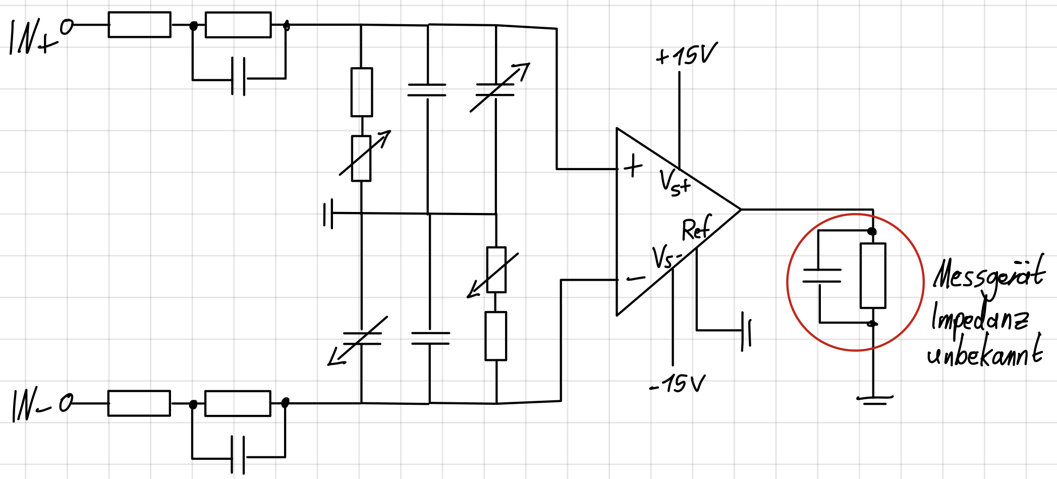

Hallo an alle,
Ich baue aktuell einen aktiven differentiellen Tastkopf mit einem
Spannungsteiler. Also zuerst ein Spannungsteiler (bzw. 2, also an jedem
Eingang des Impedanzwandlers) und dann ein Instrumentenverstärker als
Impedanzwandler.
Der Spannungsteiler ist ohmsch-kapazitiv und hat je einen Poti und einen
Trimm-C auf der "Niederspannungsseite" des Spannungsteilers.
Ich versuche aktuell eine Fehlerabschätzung zu machen. Bei DC ist alles
einfach, da habe ich (bei RT) lediglich den Fehler der Eingangsspannung
und den Fehler bei der Messung der Ausgangsspannung während ich
kalibriere (wenn man Linearität vernachlässigt).
Bei AC tue ich mir schwer und hier auch meine Frage:
Wenn ich ein Rechtecksignal drauf gebe und den Trimm-C so verstelle,
dass es zu keinem Über- oder Unterschwingern kommt, welchen Fehler habe
ich dabei bzw. wie kann ich diesen einschätzen?
Meine Fragestellung könnte man auch vereinfachen und einen "normalen"
Tastkopf eines Oszis betrachten. Ob das jetzt mein DIY Tastkopf ist oder
ein "normaler" sollte ja egal sein, nur dass ich bei meinem natürlich 2
Mal kalibrieren muss (für jeden Eingang ein Mal). Welche Ungenauigkeit
habe ich beim Abgleich eines Tastkopfs?
Und liege ich richtig mit der Annahme, dass ein Abgleich bei einer
höheren Frequenz besser ist, da ein ggf. vorhandener Fehler beim
Abgleich "verstärkt" wird?
Ich konnte durch eine Recherche nichts wirklich finden, deswegen wollte
ich euch mal fragen.
Vielen Dank im Voraus! :)

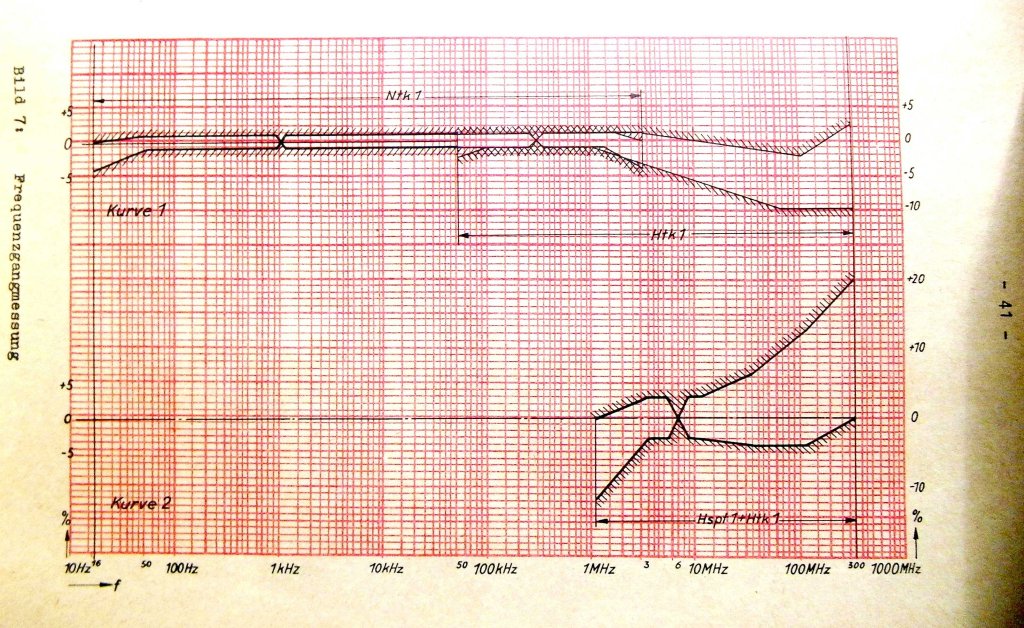

Wenn es ein Tastkopf für ein Voltmeter ist, ist es vielleicht besser,
statt Kopfstände zu machen, eine Kennlinie des Tastkopfes aufzunehmen.
Ich habe noch TK, für die diese vom Hersteller mitgeliefert wurde. Wenn
man dann in einem stark abfallenden Bereich messen mußte, konnte man das
Ergebnis entsprechend bewerten.

OP #7088023
Wow ihr habt ja schon richtig viel Feedback gegeben, vielen Dank schon
Mal!:)
Ich glaube ich habe meine Aufbau etwas zu ungenau beschrieben, zumindest
habe ich den Eindruck bei einigen Antworten, dass ich (verständlicher
Weise) falsch verstanden wurde. Ich habe mal eine Skizze als Bild anbei
geschickt, also sowohl die HV als auch die LV Seite haben R und C, mit
dem Trimm-C auf der LV Seite wird nur das Verhältnis abgeglichen, dass
es passt.
Korrigiert mich wenn ich falsch liege, aber man benutzt ja einen aktiven
Tastkopf, da so die Eingangsimpedanz des Messgeräts (bei mir v.a. Oszi)
somit ,,egal" ist? Der Teiler wird ja vor dem Impedanzwandler
abgeglichen und das Oszi hat auf den Teiler ja keinen Einfluss.
Ich meine allgemein aber nicht den Fehler, der dadurch entsteht dass der
Eingangswiderstand des Tastkopfes abnimmt bei höheren Frequenzen, sonder
wenn ich ein Teilungsverhältnis von 1:20ö möchte, werde ich dieses ja
nie genau treffen. Wenn ich jetzt den Trimm-C (und Poti) einstelle wird
das Teilungsverhältnis ja in einem gewissen Bereich um 1:200 liegen. Wie
ann ich diesen Bereich abschätzen?
Und der Ausgang des Tastkopfes soll ein männlicher BNC Stecker werden,
also dann hat man definierte Impedanzen auf dem Weg zu Oszi.
Ich bin aktuell noch Student, deswegen verzeiht mir bitte wenn ich von
der Praxis relativ wenig Erfahrung habe.

Gast #7088763
> es passt.
Passt schon so... die Frage ist - welche Bandbreite möchtest Du
erreichen?
bei einigen 10kHz bis 1Mhz ist das Layout relativ uninteressant,
spannend wird`s wenn Du hinauf zu einigen 100MHz willst - da spielen
dann auch die parasitären Parameter Deiner Bauteile eine Rolle, ebenso
die nicht frequenzkonstante Ausgangsimpedanz des OPVs...
Es gibt hier etliche Threads über Differenztastköpfe, einen sehr
ausführlichen (aber schon alten) Thread über einen
600MHz-Differenztastkopf, ebenso gibts im eevblog etliches an
Fundstellen die Deine Dir noch nicht bewußten Fragen beantworten
helfen...
Denk dran - mit Steckbrett brauchst Du - abgesehen von einer
DC-Evaluierung gar nicht erst anfangen.
