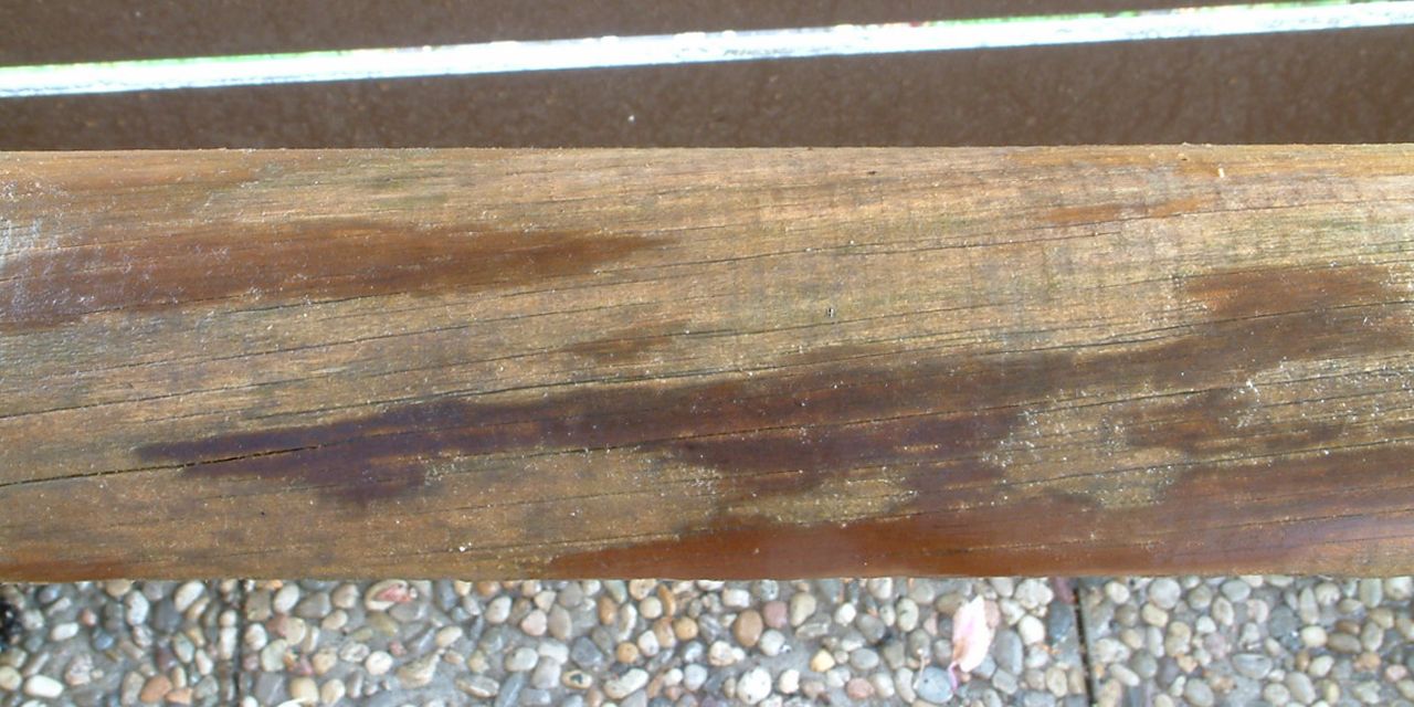

ein Holzlauf ist abgefallen, weil sich die Holzlatte (rund/halbiert) im
Laufe der Jahre um ca. 45° verdreht hat. Gibt es eine Möglichkeit, die
Latte gerade zu biegen?
Falls nein, wo bekommt man solche Latten?
Also ein runder Stamm, den man längs halbiert hat.

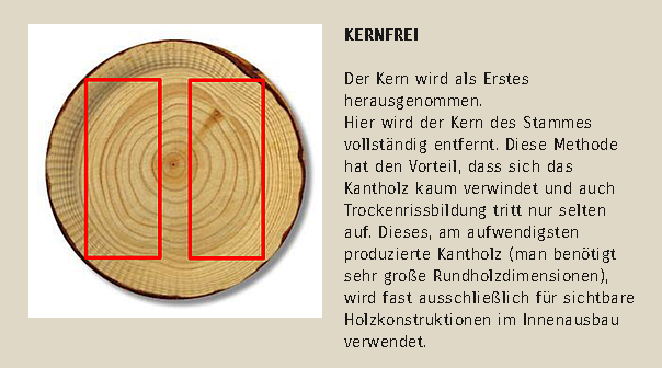

von Peter L. (oe6loe)
hier sieht man, wie mans falsch macht:
https://www.holzimgarten.com/product/zaunriegel-halbrund-o-8-cm-300-m/
sowas muss kernfrei geschnitten werden, dann dreht es sich auch viel
weniger, beim Kauf also auch darauf achten
von Siggi K. (Gast)
Was heißt "kernfrei geschnitten"?
Die Risse in der halbrunde Latte sind aus welchen Gründen auch immer
verdreht, siehe Foto.
Gibt es zur Befestigung auf einem runden Pfahl gleichen Durchmessers
Lochbleche o.ä.? Irgendwelche "Fachleute" haben das nur zusammen
gespaxt, das konnte nicht wirklich halten.
