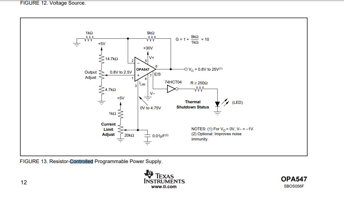

#7089434
Wenn der Preis akzeptabel ist dann geht das mit einem OPA547T und 2
Widerständen pro Kanal.
Man kann natürlich auch einen Standard OP Verstärker plus einen
Transistor verwenden.
Um mit dem Ausgang bis auf 0 herunter zu kommen ist allerdings
zusätzlich zu den etwa +30V noch eine negative Versorgungsspannung von
mindestens 2V erforderlich.

OP #7090253
Vielen Dank erstmal Dieter!
In dem Datenblatt steht etwas mit Resistor-Controlled Programmable Power
Supply, das müsste meine Anwendung sein. Nur wie berechne ich jetzt die
Widerstände?
OP #7090288
Beim OPA547T ist Vo= 0.8V(0V) to 25V
gibt es den auch mit höherer Ausgangsspannung?
