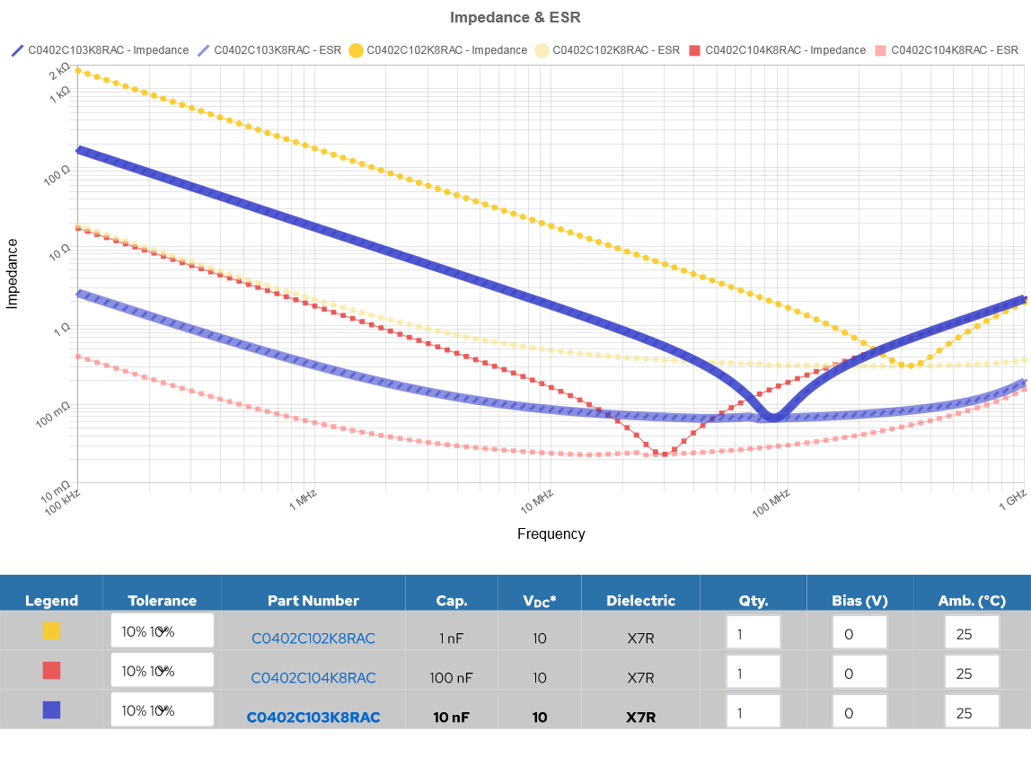

von HildeK (Gast)
Lothar M. schrieb:
> und kann
> b) bei 500MHz (zweite 100MHz-Rechteckoberwelle) schon anders aussehen.
> Über dieses Thema kann man 30 Seiten schreiben und hat hinterher immer
> noch keine einfache Antwort. Deshalb muss man wissen, was der Prof hören
> will.
Ja, gerade der letzte Satz ist vermutlich entscheidend.
Aber zum Verhalten von Cs bietet Kemet eine Online-Simulation an. In dem
Fall, mit zwei 0402-Cs hat der 100nF bei 100MHz noch immer Vorteile,
wobei sich aber ab etwa 250MHz der 1nF leicht behauptet. Der beste Wert
wäre 10nF 😀. Siehe Anhang.
Im GHz-Bereich schenken sich die beiden dann nicht mehr viel - wenn man
mal vom selben und optimalen Layout ausgeht.
