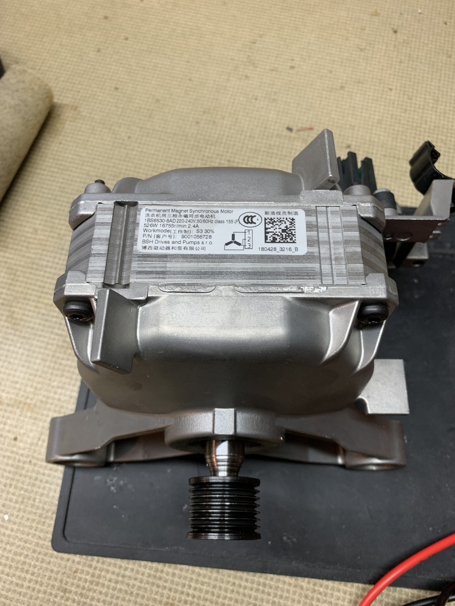

bei meiner Waschmaschine dreht sich die Trommel nicht mehr.
Die Trommel lässt sich mit der Hand noch frei drehen, es ist also nichts
verklemmt oder so.
Als nächstes wollte ich den Motor ausbauen und prüfen. Dabei musste ich
aber feststellen, dass es kein herkömmlicher Motor mit Kohlen ist den
ich einfach ansteuern könnte.
Anbei sind zwei Bilder des Motors, weiß jemand wie ich prüfen kann ob
dieser noch funktioniert?
Danke und Gruß
Thomas

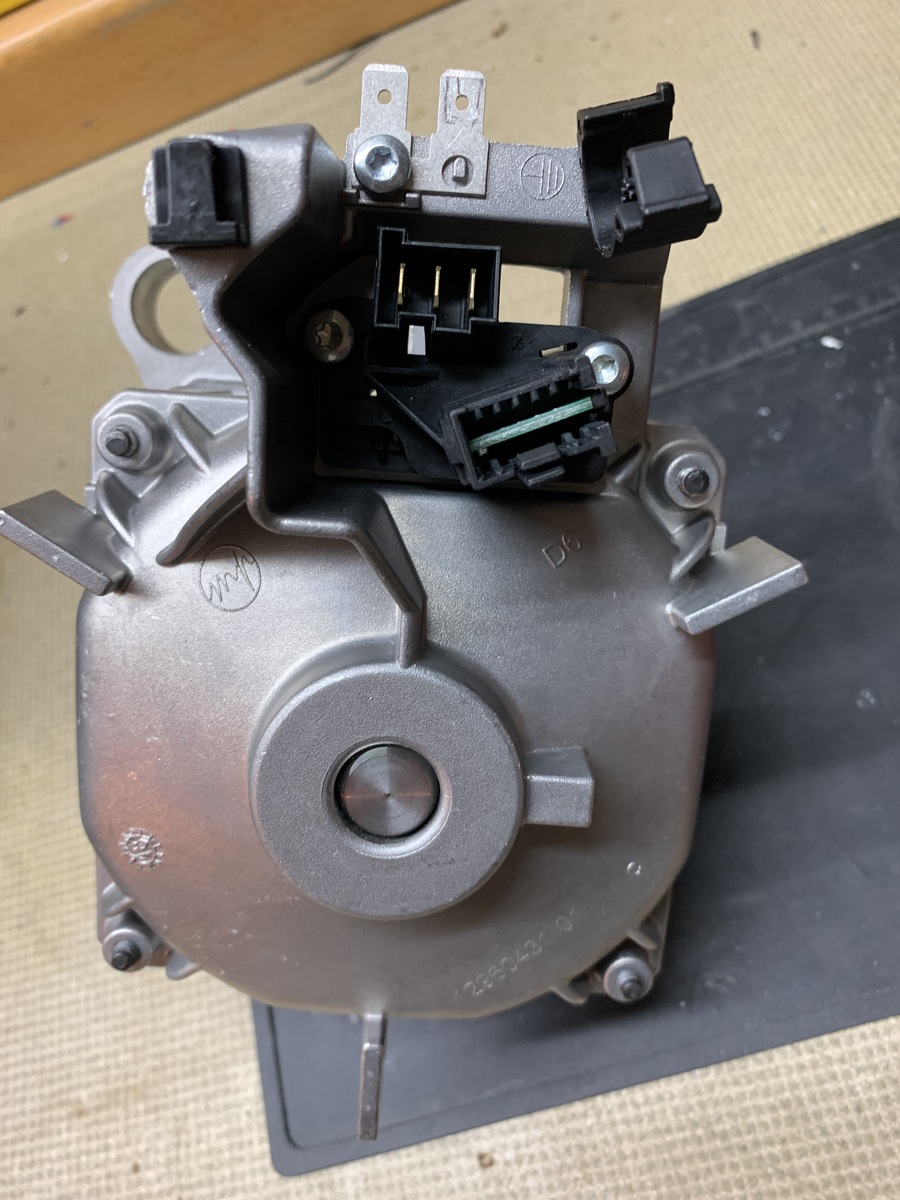

(Firma: matzetronics) #7089997
Guck dir doch bitte mal den Anschlusstecker mit den Kabeln am Motor
genau an. Es gibt eine Serie von WM, bei denen das Kabel so knapp ist,
das es durch das Wackeln von Motor/Trommel durchgescheuert wird.
Gibts eine Fehlermeldung der WM?

Die Widerstände über den Jeweiligen Anschlüssen messen.
ggf auch:
Motor drehen, z.B. mit einer Bohrmaschine antreiben und
schauen ob an den Anschlüssen, jeweils die gleiche Spannung anliegt.
Die Umdrehungen sollten beim Messen natürlich gleich bleiben.
Glaube aber nicht, dass der Motor defekt ist,
eher die Elektronik dafür.

Gast #7090045
Wolf-Dietmar P. schrieb:
> Auf YT findet man passende Beiträge, wie er angeschlossen werden
> muss.
Echt ?
Ich suchte erst mal die Belegung des Hallsensorsteckers, habe aber
keinen ausreichenden Schaltplan gefunden.
> Man kann sich aber auch erstmal die Kohlen (??) anschauen. Die sind
> meist runter.
> Oder er produziert kein Tachosignal mehr.
Kohlen bei BLDC, Tachosignale ?
Du weisst offenkundig nicht mal ansatzweise, worum es hier geht.

#7090320
Du kannst ja mal testen, indem du eine kleine Spannung so in der
Richtung 12-30V an jeweils ne Spule anlegst, ob die noch tut. Dann
müsste der Anker auf irgendeine feste Position gezogen werden. Mit
sanfter Gewalt gehts dann ne Raste weiter. Die anderen Spulen ziehen den
Anker dann auf eine Stellung zwischen den beiden Rasten.
#7090417

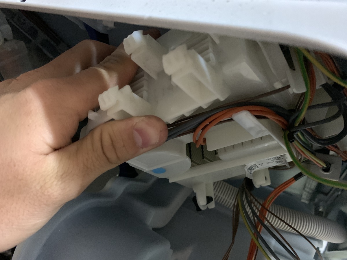

Gast #7090424
Wenn unsere Waschmaschine wegen Überladung nicht auf Schleuder-Drehzahl
kommt, dann dauert es mehr als eine halbe Stunde, bis die Maschine
aufgibt. Erst dann erscheint der Fehlercode für "Überladen".
