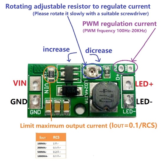

Hallo zusammen, ich weiß leider nicht ob ich in der Subkategorie richtig
bin, aber vielleicht hat ja jemand einen Hinweis für mich.
Es geht darum, dass ich für meinen Konstantstrom LED Driver die maximale
Ausgangsstromstärke von 900ma auf 1a erhöhen möchte. Dies geht durch
Wechseln des SMD Widerstandes. R110 auf R100 müsste das sein. (0,1 Ohm)
Jetzt weiß ich nur nicht welcher Art von SMD Widerstand hierfür
verwendet werden muss, da es hier wohl unterschiedliche Größen gibt.
Weiß zufällig jemand was hier passend ist?
Vielen Dank
Beste Grüße

Bei einer vorhandenen Platine ist es sinnvoll, einen Widerstand mit dem
passenden Package zu verwenden.
Sonst hilft es auch, sich die Verlustleistung am Widerstand
auszurechnen. Tunlichst sollte man den Widerstand dabei nicht bis zur
maximal zulässigen Leistung ausreizen, zumal die gerade bei
SMD-Widerständen sehr von der Leiterbahngeometrie (Kühlung über die
Anschlüsse) abhängt.

Na ja, es passt viel.
Von 0805 bis 2010 wird man auflöten können und auch ein bedrahteter 0204
oder 0207 wird sich hinbiegen lassen, nicht hübsch aber funktionierend,
und die 0.1 Watt schafft jeder von denen. So genau dass man dafür
bestellen muss, ist gar nicht nötig. Auch das drüberlöten von 1 Ohm
reicht doch.
