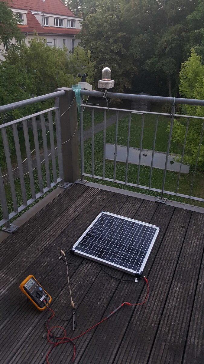

Geschäztes Forum, ein 12V 50W Solarpanel soll denkbar ungünstig montiert nach Osten zeigend und hochkant am Balkon montiert werden. Dieses Solarmodul soll eine Autobatterie laden z.B. 12V 60Ah. Fragen: Wieviel Energie (kWh) würde diese Solarpanel theoretisch im Jahr liefern können? Welchen Solarrechner würdet Ihr emfehlen? Danke Bernhard

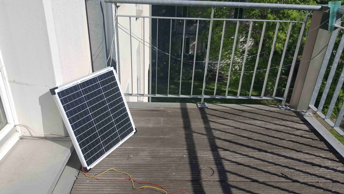

Bernhard S. schrieb: > nach Osten zeigend und hochkant am Balkon montiert werden. Panele sollten grundsätzlich mit der Sonne mitgeführt werden und die Sonne sollte immer senkrecht draufscheinen. Also im Rechten Winkel zur Sonnenachse ausgerichtet sein. Wieviel Energie -so ausgerichtet- einstrahlt, hängt von der Jahreszeit ab, da die Sonne ja andauernd Richtung Süden und Norden wandert, also wie der MOND , mal mehr mal weniger Energie abgibt, weil die (Abgas-) Partikel in der Luft das Licht absorbieren, streuen und brechen. Das Panel aber nur bestimmte Wellenlängen 'verarbeiten' kann. Dann kommen noch die Wolken und die allg. Luftfeuchtigkeit hinzu, die dir das Licht stehlen. Und -zuguterletzt- noch der Dreck auf den Panels. NIEMAND, ich betone, NIEMAND kann hier irgendetwas 'berechnen'. Diese Rechner gehen nur von theor. 'Durchschnittswerten' aus. > Dieses Solarmodul soll eine Autobatterie laden z.B. 12V 60Ah. Brauchst ja nur auf die Sonne ausrichten und die Spannung messen. Oder falls du ein Lux-meter haben solltest: kannst den Unterschied in der Einstrahlung zu verschiedenen Zeiten und an verschiedenen Tagen messen. Das ist echt schlimm. Wie lange es also dauert, bis da 60Ah x13,4V , also 8000 Watt x 1 Stunde lang, drin sind, sei dahingestellt. Die Batterie hat aber quasi nie Null Ah! Theoretisch (!) gibt das Panel unter Optimalbedingungen (s.o.) bis zu 50 Watt ab, was etwa 0,4A entspricht. Durch 60Ah? macht -wieder -theoretisch- runde 150 Stunden in wolkenloser praller Hochsommersonne, waagrecht aufm Autodach .
#7090624
Rudi Ratlos schrieb: > was etwa 0,4A entspricht. Habe ich das falsche (Stunden)korrigiert: 12V/4A entspricht ~ 15 Stunden

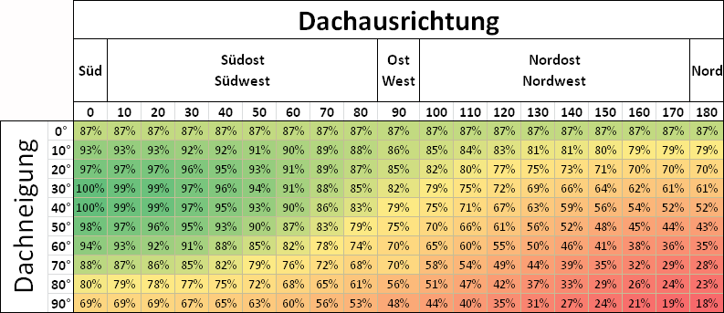

Nach dieser Tabelle bist du bei 48% gegenüber optimaler fester Ausrichtun, also 48% von 800 bis 1200 kWh bei 1 kWpeak. Also wird dein 50 Watt Modul etwa 25kWh produzieren. In wieweit deine Batterie übers Jahr geladen wird, wie lange du im Winter ein Gerät betreiben kannst ist ohne Angabe eines Verbrauchers nicht zu berechen.

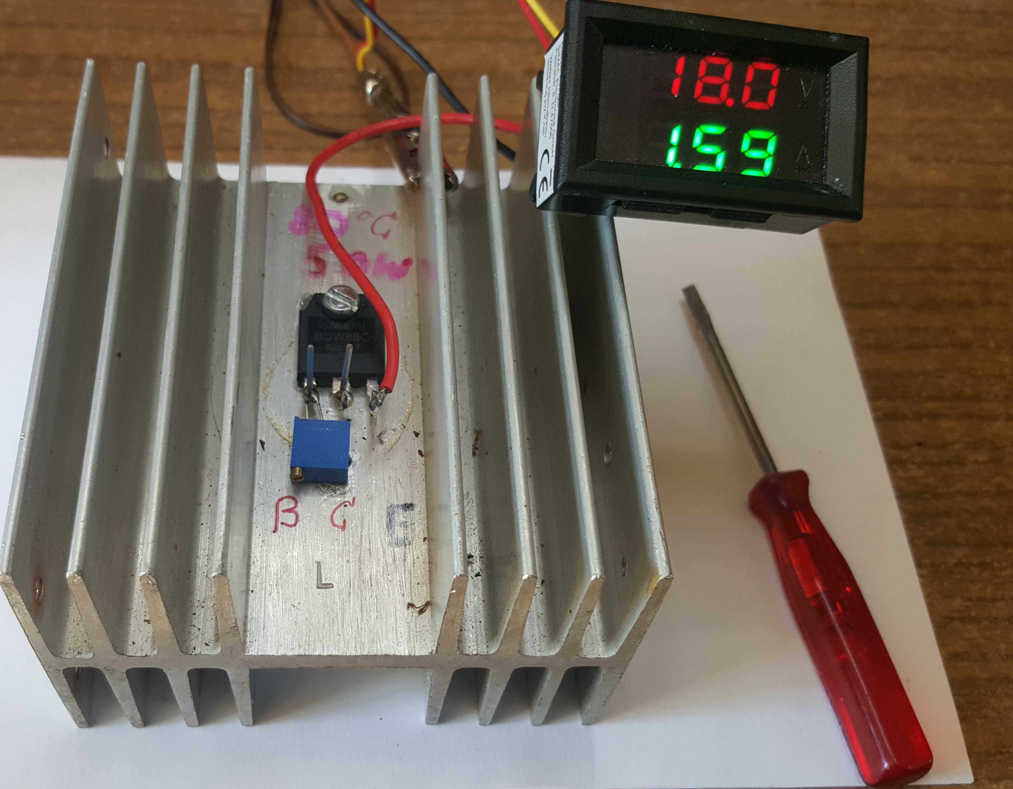

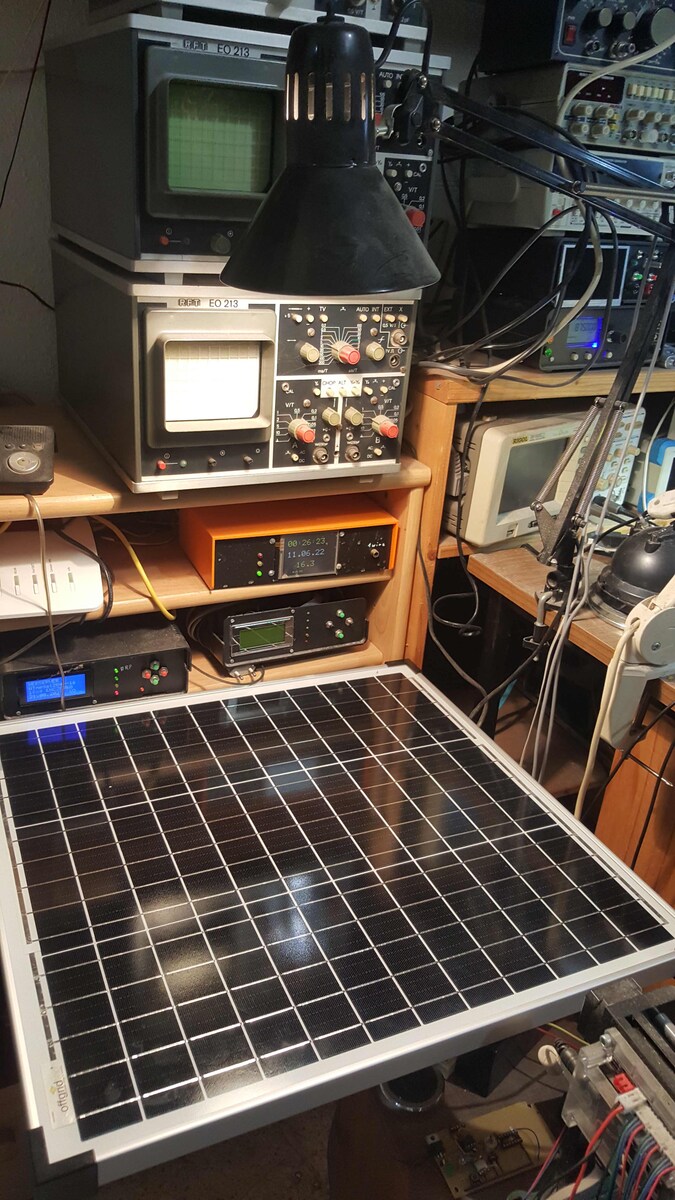

@Bernhard S. Kauf Dir eine elektronische Last 60W aus CN für 30€, dann kannst Du solche Messungen schnell durchführen. Markus

Bernhard S. schrieb: > Was haltet Ihr von diesen Versuchen, wie könnte das Ergebnis aussehen? Das Ergebnis wird so aussehen: ohne automatische Nachführung wird das Nix. Das Problem sind die Solarzellen, die vertragen eben nur einen bestimmten Winkel, darüberhinaus funktionieren sie 'nicht' (oder richtig). Da solltest im gewerblichen Profibereich die Panel-Datenblätter studieren. Das ist alles nur Ab-Casherei . Hauptsache: Arbeitsplätze werden 'gesichert'. War ja mit den Solarheizungen (Ende der Siebziger) genau dasselbe. In den späten Achtzigern hat dann auch der letzte Unbelehrbare alles wieder demontiert. Wer kraxelt schon am Dach herum und putzt juede Woche die Glasscheiben?
Rudi Ratlos schrieb: > Die geringste Winkelabweichung führt zu Einbrüchen. Qatsch. Das geht mit dem sinus vom einstrahlwinkel. Bei 90 grad 1, bei 80 grad 0.98, also bei 10 grad schräg keine 2% verlust. Sogar bei 45grad schräg sind noch 70% der leistung da. Bernhard S. schrieb: > Demnächst erwarte ich mein erstes Solarmodul 12V/50W. 70 euronen für 50 Watt. Das geht als klein-einzelpanel wenn gratis geliefert. Für grössere sachen auf 50ct pro watt schauen, keinen überteuerten scheiss kaufen. Meine 330WP waren 165 SFR geliefert, und DE ist nochmal einiges günstiger als CH.

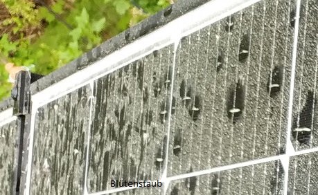

Abdul K. schrieb: > Blütenstaub wäscht sich mit dem nächsten Regen weg. Leider wäscht der Regen auch den Staub aus der Luft. Regnets nur kurz, ist alles dreckig. Das hat man damals schon an den Solarheizungen gesehen. Wolfgang schrieb: > 2. Wo willst du mit dem ganzen Strom hin? In Wasserstoff umwandeln. Weil den Strom selbst kannst ja nicht 'exportieren' wegen der horrenden Leitungsverluste. Und bei uns tropft das Wasser wieder aus den Kraftwerken. > 1. Eine derartige Klimaerwärmung durch Albedoabsenkung will niemand Ob nun der Sand oder der Schnee -oder Solarzellen- reflektieren, ist wohl wurscht. Man darf den Dreck in der Luft nicht vergessen, Rußpartikel absorbieren 'alles' Infrarot und Licht. Am Boden kommt da gar nicht mehr so viel an . Vor allem in Deutschland. Und um den von den Maya bereits vor 5000 Jahren prophezeiten Weltuntergang werden wir wohl nicht herumkommen, wie wir langsam sehen. Und schon messen. Auf ein paar Jahrzehnte -mehr oder weniger- wirds den Mayas damals wohl nicht angekommen sein.(?) Oder biblischer: Die US-Heuschrecken kamen schon in der Finanzkrise, aber die große Virusabteilung der 'Arche Noah' befindet sich in Wuhan (China) .. soll man das glauben?

Rudi Ratlos schrieb: > Leider wäscht der Regen auch den Staub aus der Luft. Regnets nur kurz, > ist alles dreckig. Das hat man damals schon an den Solarheizungen > gesehen. Bin mindestens 2 Mal im Jahr auf dem Dach. Dann wird halt sauber gemacht.

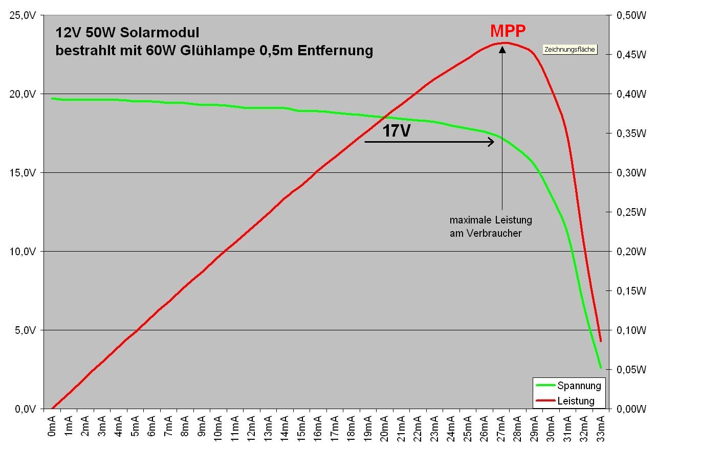

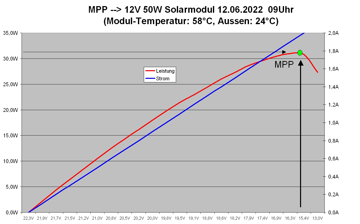

Messung an einem 50W Solarmodul, 10.06.2022, 21Uhr Himmel wolkenlos, Temperatur 21°C, flach auf dem Boden liegend OFF 3-01-001260 Solarpanel, Mono, 12 V, 50 W Leerlaufspannung: 17V Kurzschlussstrom: 9mA

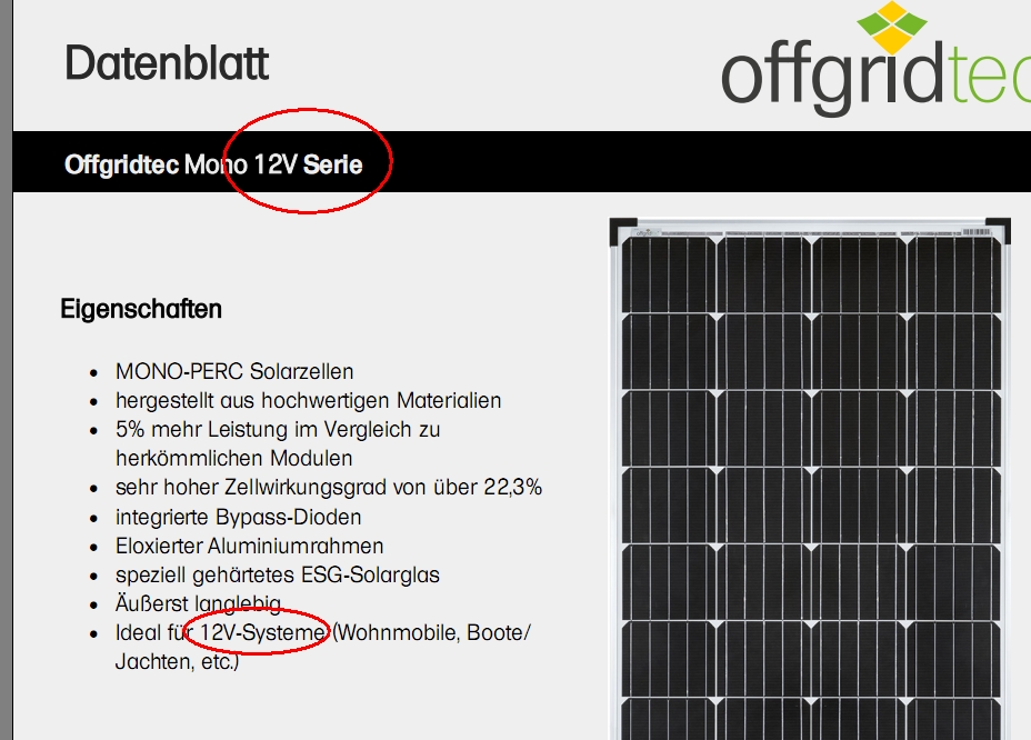

Frage: Dürfen baugleiche Solarmodule parallel geschaltet werden, auch wenn einige Solarmodule beschattet sind? Fließt dabei der Strom von den besonnten in die beschatteten Module?
#7093745
Bernhard S. schrieb: > Dürfen baugleiche Solarmodule parallel geschaltet werden, > > auch wenn einige Solarmodule beschattet sind? Nicht direkt. > Fließt dabei der Strom von den besonnten in die beschatteten Module? Ja. Man verwendet dann zusätzliche Dioden.
#7093753
Bernhard S. schrieb: > Kurzschlussstrom: 2,3 Ampere Warum schließt nicht einfach einen Autoscheinwerfer an? Und mißt daran herum. Der verträgt problemlos 13,4V und hat auch 50-70W. Weil letztendlich brauchst ja eine LEISTUNG und keinen KURZschlußstrom
Beitrag #7093759 wurde von einem Moderator gelöscht.
Die Module müssen in etwa gleiche Beleuchtung haben, sonst gibt's heftige Verluste ohne Dioden.

Bei meinen 3 monokristallinen Modulen auf der West-Wand kann ich es messen. Ab Mittag habe ich >20% der maximalen Leistung. 20% ist diffuse Einstrahlung, die ist fast immer da. Wandert die Sonne mehr Richtung Westen, steigt die Leistung an. Ab ca. 15:30 ist die Verschattung des Baumes für das 3. Modul, der mir im Sonnen-Weg ist, weg. Stecke ich das Modul aber ab, ist die erreichte Leistung selbst bei Verschattung kleiner. Dioden sind eher sinnvoll, wenn man ältere Module verwendet, z.B. CIGS oder andere Dünnschichtmodule, deren Leerlaufspannung kann durchaus einbrechen und Strom fressen.

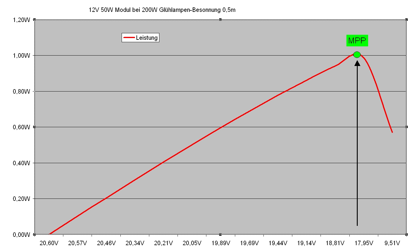

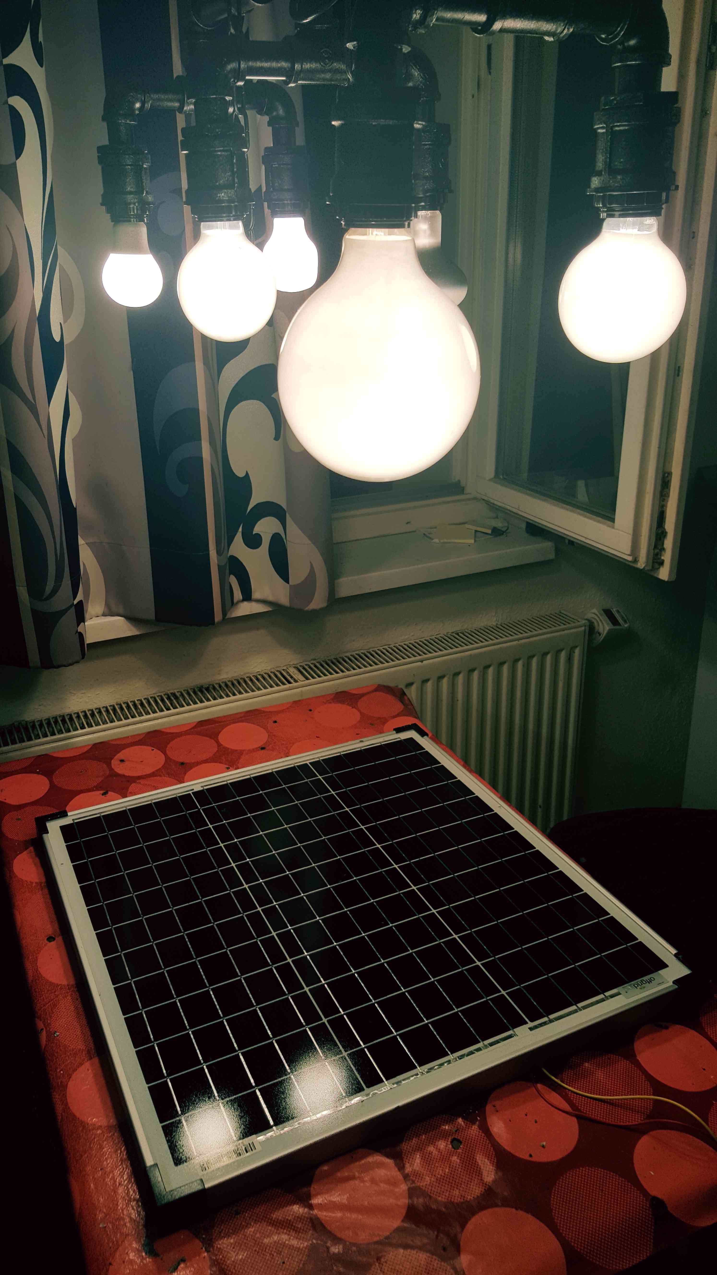

Kennlinie eines Solarmoduls und MPP Ein OFF 3-01-001260 Solarpanel, Mono, 12 V, 50 W wurde mit einer 60W Glühlampe "besonnt". Natürlich hätte dieser Versuch auch im Freien durchgeführt werden können, aber die Versuchsbedingungen sollten immer konstant bleiben. Die Wärmeetwicklung an den kleinen Widerständen war eh schon hoch genug. Ergebnis: Die Spannung am Modul bleibt relativ konstant, wenn sich der Strom erhöht, doch ab eines bestimmten Stromwertes bricht alles zusammen, dann kann das Modul nicht mehr Strom liefern. Quelle: https://www.springmann-web.de/warum-mppt-solarregler/ Bei ca. 17...18V ist der Punkt erreicht, wo das Solarmodul seine maximale Leistung (MPP) abgibt. D.h. Ein Laderegler sollte immer im Bereich des MPP arbeiten, um optimal die Leistung / Einergiemenge zu nutzen.

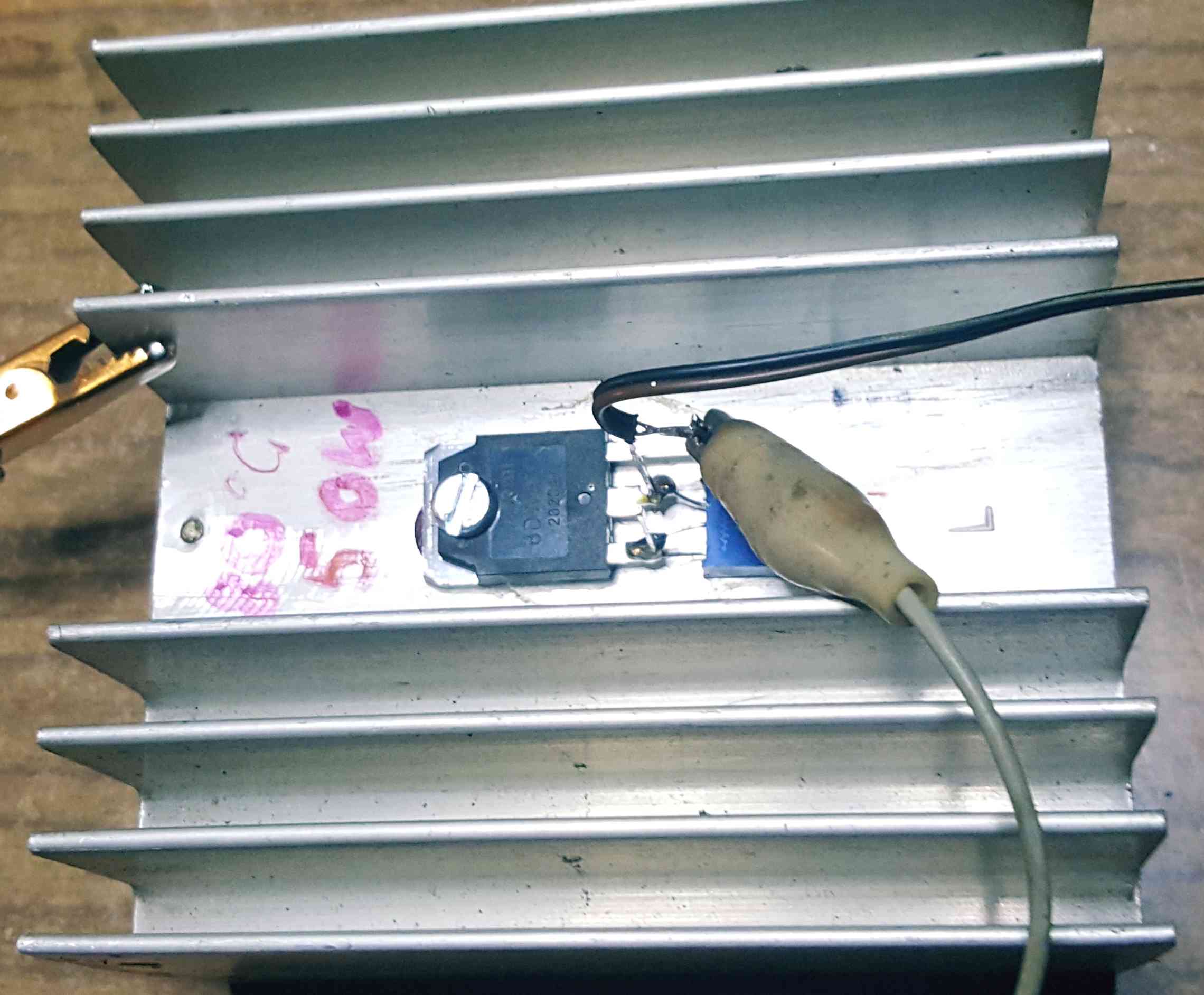

Anmerkung: Um einen Akku zu laden, kann natürlich ein analoger und serieller Regler (z.B. 7812) verwendet werden, aber mit hohen Wärme-Verlusten des Reglers, besser wäre ein Step-Up-Regler. Je höher die Eingansspannung, desto niedriger der Eingangsstrom und der Regler bleibt kalt.

Bernhard S. schrieb: > Anmerkung: > > Um einen Akku zu laden, kann natürlich ein analoger und serieller Regler > (z.B. 7812) verwendet werden, aber mit hohen Wärme-Verlusten des > Reglers, besser wäre ein Step-Up-Regler. Je höher die Eingansspannung, > desto niedriger der Eingangsstrom und der Regler bleibt kalt. Um einen Akku zu laden, braucht man keinen Spannungsregler, man kann den Strom direkt in den Akku leiten. Da das Solarmodul eine Stromquelle (hoher differentieller Widerstand) ist und der Akku eine Spannungssenke (niedriger differentieller Widerstand), regelt der Akku die Spannung nach seinem Ladezustand. Man braucht nur eine Spannungsbegrenzung, die den Strom bei Volladung umleitet. Am besten über einen Lastwiderstand, da jede Leistung, die nicht entnommen wird, ob Leerlauf oder Kurzschluss, das Solarmodul aufheizt.

Wenn du auch einen Mess-Feedbacker zum Scheinwerfer brauchst, kauf dir ein billiges VA-Meter dazu - und hänge es direkt neben den Optik-Feedbacker . Gäbe für 4.- Aufpreis beim 'r' dazu.Ja.
Rudi Ratlos schrieb: > Darum eben einen sichtbaren Verbraucher . Kannst bequem im Wohnzimmer > sitzen, brauchst nicht dauernd irgendwohin rennen, hast eine > Gratis-Beleuchtung und kannst die sekündliche Stromproduktion absolut > LIVE IS LIFE verfolgen. Ich war auf der Suche nach einer konstanten Lichtquelle, ein Solarpanel in der Sonne ändert permanent seine physikalischen Größen, Strom, Spannung und Tempeatur, da bot sich eine 60W Glühbirne regelrecht an, um elementare Untersuchungen durchzuführen. Rudi Ratlos schrieb: > Wenn man etwas -simulieren- will, hier: um etwas messen zu können, dann > sollte man auch möglichst nah an der Realität sein . Und das bist mit > deinen Versuchen bisher leider nicht. Die Grundfrage war, wann gibt das Solarmodul seine maximale Leistung ab. Pauschal hätte ich früher gesagt, wenn die halbe Leerlaufspannung erreicht ist, wie bei einer Batterie, wenn Lastwiderstand = Innenwiderstand. Großer Irrtum. Da es sich um einen Halbleiter handelt ist MPP doch woanders als bei der halben Betriebsspannung und auch noch temperaturabhängig, ev auch einstrahlwinkel-, wellenlängen- ,leistungsabhängig Rudi Ratlos schrieb: > Wenn du auch einen Mess-Feedbacker zum Scheinwerfer brauchst, > kauf dir ein billiges VA-Meter dazu - und > hänge es direkt neben den Optik-Feedbacker . > > Gäbe für 4.- Aufpreis beim 'r' dazu.Ja. Hättest Du ein Produkt, welches Du empfehlen könntest, hab auf die Schnelle nichts gefunden :-( Jobst Q. schrieb: > Man braucht nur eine Spannungsbegrenzung, die den Strom bei Volladung > umleitet. Am besten über einen Lastwiderstand, Lastwiderstand? Wäre es nicht sinvoller den Strom (Energie) für etwas anderes zu nutzen, als in Wärme umzuwandeln, Greta würde sich betimmt sehr darüber freuen ^^ > da jede Leistung, die > nicht entnommen wird, ob Leerlauf oder Kurzschluss, das Solarmodul > aufheizt. Bist du Dir ganz sicher, dass sich das Modul aufheizt , wenn es sich im Leerlauf befindet und besonnt wird? Ich werde das Solarmodul mit ein Infarotkamera untersuchen, bei Belastung müsste es sich demnach abkühlen. Ich hoffe, Deine Behauptung stimmt und läst sich nachweisen. Ein versuch macht Klug :-)
Bernhard S. schrieb: > Bist du Dir ganz sicher, dass sich das Modul aufheizt , wenn es sich > im Leerlauf befindet und besonnt wird? Ja, bin ich. Begründet habe ich es schon weiter oben. Beitrag "Re: Home Solarkraftwerk Solaranlage selber bauen Eigenbau"
Bernhard S. schrieb: > Lastwiderstand? Wäre es nicht sinvoller den Strom (Energie) für etwas > anderes zu nutzen, als in Wärme umzuwandeln, Greta würde sich betimmt > sehr darüber freuen ^^ In einem Haus mit Inselsolaranlage, in dem ich mal gewohnt habe, gab es das Problem, dass im Sommer die Mosfets des Ladereglers immer zu heiß wurden und dann schließlich durchbrannten. Nach dem Austausch habe ich über einen spannungsgesteuerten Schalter einen 12V-Kühlschrank immer laufen lassen, wenn die Akkus fast voll waren. Das war optimale Energieausnutzung, wenn Sonne, dann Kühlung. Da es ein Absorber-Kühlschrank war, ging es aber auch über Wärme.

Bestimmung MPP an 200W Glühbirnen^^ In diesem konkreten Fall liegt die MPP-Spannung bei ca. 18V Faustformel: Leerlaufspannung x Kurzschlussstrom x 0,8 Beispiel: 20,6V x 60mA x 0,8 = 989 mW 24V x 2,3A = 44W (U+I heute Mittag, 12:30Uhr, in Erfurt, Sonne senkrecht auf's Modul gemessen) Dekt sich mit den Kennlinien. https://www.mikrocontroller.net/attachment/559861/Kennlinie_200W_Gluehlampe.jpg https://www.mikrocontroller.net/attachment/559779/Kennlinie.jpg Israel G. schrieb im Beitrag #7094711: > Grober Ansatz sind 80% der gemessenen leerlaufspannung. Danke, der Meinung bin ich auch. Anmerkung: Der Shunt, ein NPN Transistor BDW83C, montiert auf einem Kühlkörper, wird bei 50W ziemlich warm, knapp 80°C bei Raumtemperatur. Würde man die zur Verfügung stehenden 18V und 2,3A mit einem Step-Down-Wandler auf 14V heruntertransformieren, dann stünden ca. 3A zur Verfügung :-) Zum Thema MPP habe ich mal einen separaten Thread eröffnet, lieber Administrator, bitte beide Threads nicht zusammenführen.

Endlich mal ordentliche Sonne, alles wird heiß, nicht nur das Panel mit 58°C, sondern auch der Shuntwiderstand, fackelt bitte bei den Versuchen nicht Eure Hütte ab ;-) Die Kennlinie bei direkter Sonnenbestrahlung, allerdings steht die Sonne noch nicht am Höchsten, Leistungsabgabe am Verbraucher nur 33W, ich denke, das geht noch besser. Auffällig ist, die MPP-Spannung hat es nach unten verschoben, könnte ev. schon der Temperatureinfluß sein?

Bernhard S. schrieb: > Auffällig ist, die MPP-Spannung hat es nach unten verschoben, könnte ev. > schon der Temperatureinfluß sein? Ach... Durchlassspannung einer Diode.
