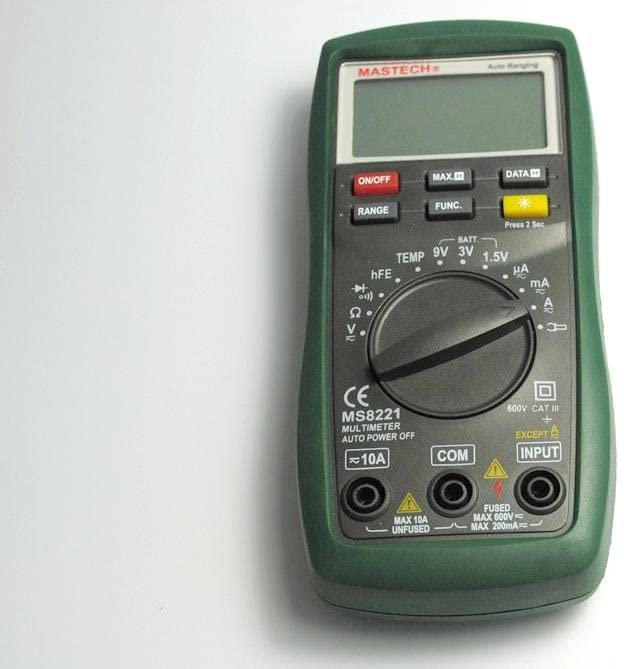

Quasi am selben Tag sind zwei idente Multimeter 'defekt' geworden.
a) Bei "Widerstand" zeigen sie OPEN  1,2k bzw. 1,7k an,
b) Bei "Diode" zeigen OPEN  sie 0,35 bzw. 0,73 V an,
messen daher auch nicht mehr richtig.
Offensichtlich fließt da irgendwo Strom intern zurück.
Hat da wer eine Idee, was da defekt sein könnte ?

OK. AGND wird ziemlich hochohmig zwischen VDD und VSS gehängt, die
beiden Elkos müssen gut sein sonst mißts Mist. Die elkos für VCC  und
VDDa müssen auch gut sein, aber wenn die sterben mißts gar nix.
von Rudi Ratlos (Gast)
INPUT geht a) direkt in den Drehschalter b) über 10MegaOhm direkt in den
IC
BATTPLUS geht über zwei Dioden in den ON/OFF  -und- über 100k
BATTMINUS
und da verliert sich die Spur im schummrigen Licht ..
und jetzt schau ich mal  "Code Ava", Ballerballer
Schau ich morgen nochmal im Sonnenlicht. Es ist extrem winzig ..
Gute Nacht!
> Was dafür die -Ursache- sein kann.
Dreck auf der Platine im hochohmigen Bereich, Cola reingelaufen oder
durch Reinigung mit nassem Lappen verschlimmert.
Ansonsten auch gerne mangelnde Batteriespannung.
NaNA, hermetisch verkapselt. Bin durch, Man kann über die

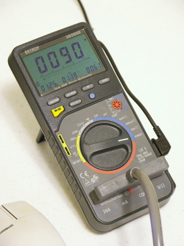

> gleichzeitig den Strom,
Mit diesem Gerät da.
Das ist (Internetfoto - mit Power-Adapter) von Extech, das Original
stammt von METEX . Ich habs vom 'c' - also Voltcraft -branded . So dumm
kannst ja wohl nicht sein, daß du nicht weißt, wie man gleichzeitig
Strom UND Spannung verkabeln muß.

Sven D. schrieb:
> Keine Ahnung wie die das machen.
Ja ganz normal. Der Schalter schaltet -gleichzeitig eben- Spannung und
Strom durch. Sonst leider nur Strom ODER Spannung . Das Owon ist aber
rein TASTEN-bedient.Deshalb.
Bei mir wird eben WATT und in den Subdisplays Ampere-Volt-cosphi
angezeigt.
Tim D. schrieb:
> Dann klappt das schon ;)
Liegen eh schon beide im Rep-Lager, auszahlen tut sichs nicht wirklich
mehr, wenn ich den Batterietester nachbauen kann, zum Anschluß an
irgendein DMM. Alle drei haben 48,- (2008) gekostet, hab ich sicher
10-fach mit Batterien allein hereinbekommen. Interessanterweise ist ja
oft nur 1e im Verbund defekt.
Die Mastech funktionieren ja sonst noch 'normal', nur R geht nur bis ~2k
und Diode nur bis ~0,4V. Und -Lösungsansatz- dafür hatte auch keiner.
Sicher klappt eine Reparatur, wenn du im Moment Lust drauf hast. Sonst
wirds alsbald zur Plackerei. Ich habe es immer so gehalten: 1 Stunde und
es rennt, oder weg damit.
Manchmal, wenn man knapp dran ist  wird es auch Abend dabei -
aber dann ist SCHLUSS !
Ersatzteile kauf ich nämlich keine.
