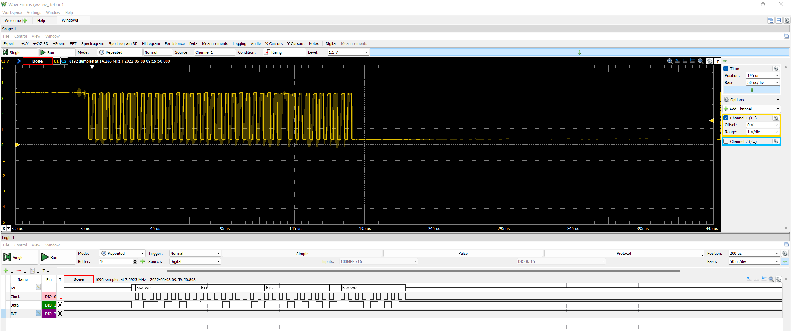

Ich benutze gerade einen TMS320F28388D und müsste mit dem mit einem
TLI493D-W2BW von Infineon  kommunizieren. Dazu implementiere ich die
generische Bibliothek die von Infineon bereitgestellt wird.
Das Problem ist, dass meine I2C write Funktion nicht richtig
funktioniert, das angehängte Bild (w2bw_debugging) zeigt das Resultat,
wenn man zwei bytes in den Sensor schreiben möchte (also
"w2bw_i2c_write" mit count=2).
Der uC schreibt die Adresse und die beiden bytes welche auch vom Sensor
bestätigt werde. Danach verhält sich der uC allerdings seltsam und
sendet die Adresse des Sensors erneut (der Protokoll-Analysator
registriert das als einen "Re-Start", habe davon aber im Zusammenhang
mit I2C noch nie gehört).

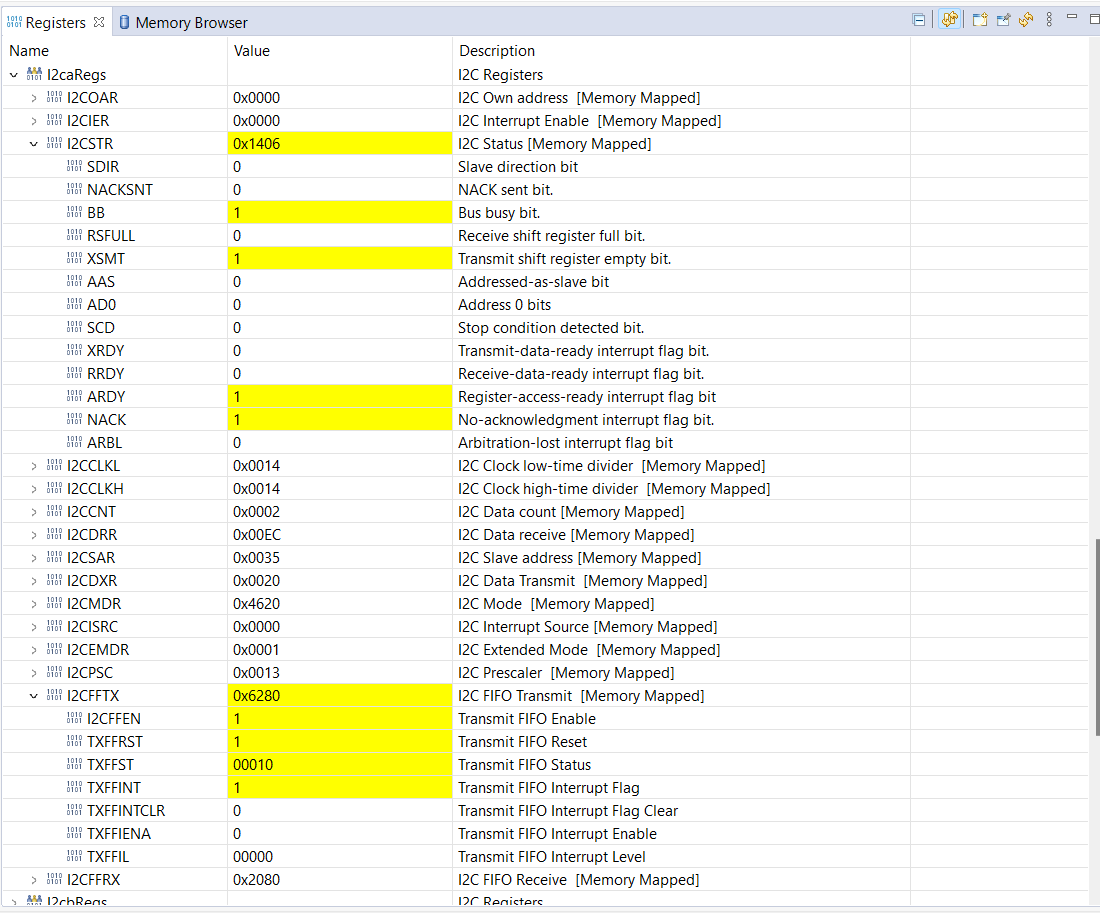

Das Programm scheint auch immer in der while loop stecken zu bleiben,
e.g. die FIFO scheint nicht leer zu sein. Wenn ich mir die Register des
I2C Moduls anschaue fällt auf, dass diese sich ändern sobald ich das
Programm mit dem Debugger anhalte. Wenn das Programm normal läuft (also
scheinbar in der while-loop stecken bleibt, zeigt die Register-Vorschau
einen Transmit-FIFO status von 0 [also nichts in der Transmit-FIFO],
wenn ich das Programm anhalte jedoch ändert sich die Register-Vorschau
und zeigt einen Transmit-FIFO Status von 2 [also 2 bytes in der Transmit
FIFO], zudem scheint das NACK interrupt bit gesetzt.
Weiss vielleicht jemand, was da los ist?

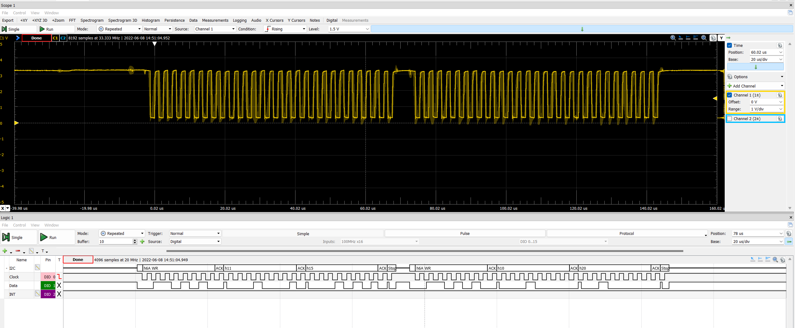

Zuvor gab es das Problem, dass sie Sensor-Library welche die
w2bw_i2c_write interface Funktion benutzt mehrere I2C writes
hintereinander aufruft. Der eine w2bw_i2c_write Aufruf kam dann bevor
die Stop-Condition des vorigen Aufruds richtig auf den Bus gesetzt
werden konnte. Durch das zusätzliche Warten am Ende der Funktion können
dann mehrere I2C writes hintereinander richtig aufgerufen werden:
