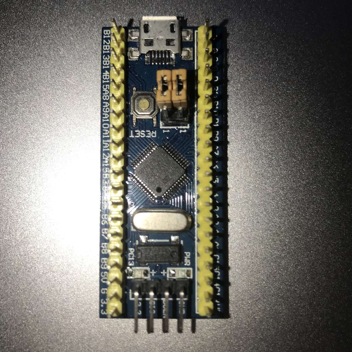

Habe so einen Bluepill mit STM32F103C8T6. Wenn mir jemand den Weg
aufzeigen könnte, wie ich daraus einen USB zu UART/TTL machen könnte,
würde ich gleich loslegen. Restliche Programmierumgebung wäre ja
vorhanden.

von Niklas G. (erlkoenig) Benutzerseite
z.B. indem du meine USB-CDC-Software drauf flashst:
https://github.com/Erlkoenig90/f1usb/releases/tag/v1.1
Damit hast du dann 3 serielle Ports. Pinbelegung:
 * VCP0: TX=PA9, RX=PA10, DTR=PA1, RTS=PA5
 * VCP1: TX=PA2, RX=PA3, DTR=PA6, RTS=PA7
 * VCP2: TX=PB10, RX=PB11, DTR=PC0, RTS=PC1

von Stefan F. (Gast)
Sebastian R. schrieb:
> Such dir was aus:
Oder auch das Beispielprogramm von unserem Mitglied Niklas G:
http://stefanfrings.de/stm32/3-Fach-USB-UART.zip
(Im Release Order liegt der Binärcode, den du mit dem STM32 Cube
Programmer auf das Board laden kannst)

Auch schön. Mein Problem: ich muß erst mal eine Konfiguration finden,
wie ich das bluePill-Board jetzt mit STM32CubeIDE (ist das = Cube
Programmer?)
angesprochen bekomme. Bisher hatte ich meine Targets über das STLINK-V2
SWD-Interface des DISCO-Boards angeschlossen und debuggt.
Ich hatte irgendwie dumpf in Erinnerung, daß ich SWCLK und SWDIO nicht
an die pins des bluPill Boards, die da horizontal herauskommen,
anschließen muß, sondern an irgendwelche PA09/PA10 oder sowas oder irre
ich mich?
> Programmer?)
Dann mach das doch wieder so. Setze den Boot0 Jumper auf 1 und verbinde
den ST-Link mit dem Board.
Alternativ bietet sich der serielle Bootloader an, einen Adapter dazu
hast du ja auch.

Gut, aber Programmierung hat geklappt über die an der blue pill
herausgeführten Pins und BOOT0 auf 1.
Aber jetzt brauche ich doch Hilfe von Niklas (erlkoenig):
Ich schließe die BluePill über USB-C-Kabel an mein MacbookPro an. Ein
USB-Device "Fluxcompensator" wird gefunden. Ich weise es dem Mac zu
(weil sich die Parallels Windows10 VM auch darum bewirbt) und es kommt
gleich wieder eine neue USB-Verbindungsanfrage. Es scheint, als könne
das Device nicht dauerhaft verbunden werden.
EDIT: könnte vielleicht auch ein "faulty board" sein. Ich messe R10=10k
bzw. sehe es auch.
von Christoph K. (chriskuku)
Auswechseln von R10 (10K -> 1,8K) half nicht, die USB-Verbindungsloop zu
reparieren.

Welche Software? Was heißt "Loop"? Welches OS? Kannst du es unter Linux
versuchen und die Kernel-Meldungen zeigen?
Sieht doch gut aus, wo ist da eine "Loop"? Wenn die Enumeration so weit
klappt kann es eigentlich nicht mehr am Widerstand liegen. Eher
Wackelkontakt oder so.
Da steht überhaupt nichts von USB o.ä. ... Was passiert wenn du Windows
oder Linux nativ (keine VM) auf dem mac bootest? Wenn es dann klappt,
liegt es nicht an der Hardware.
Geht die Power-LED auf dem Board ständig aus / an? Das würde heißen dass
macOS die Spannungsversorgung vom USB-Port kappt um das Gerät neu zu
verbinden. Das würde bedeuten dass macOS irgendwas am Gerät nicht passt.
Das Gerät kann sich gar nicht selbsttätig trennen, weil der Widerstand
nicht schaltbar ist.

von Thomas Z. (usbman)
Niklas G. schrieb:
> Damit kenne ich mich nicht aus, habe die USB-Software damit auch nie
> getestet.
Dein Code benutzt doch IAD Descrptors wenn ich mich richtig erinnere.
Das wurde (wird?) auf dem Mac nicht unterstützt
Richtig, weil Windows sonst keine mehrfachen USB-CDC-ACM-Geräte
unterstützt, obwohl die USB-Spec das vorsieht.
Ernsthaft?? Das ist doch mittlerweile Teil der USB-Spec und eine Menge
USB-Geräte sind heutzutage Verbundgeräte (IAD), gehen die alle nicht?
Man kann die Software modifizieren dass sie nur einen Port hat, oder
klassisch direkt mehrere CDC-ACM-Kanäle hat statt IAD, aber da hab ich
jetzt grad keine Zeit für...
> Wußte doch, daß ich das Gerät kannte :) "Zurück in die Zukunft"
Eben, und weil Macs aus der Vergangenheit sind kommen die damit nicht
klar.
