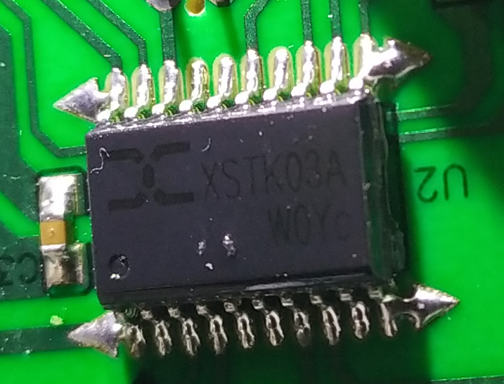

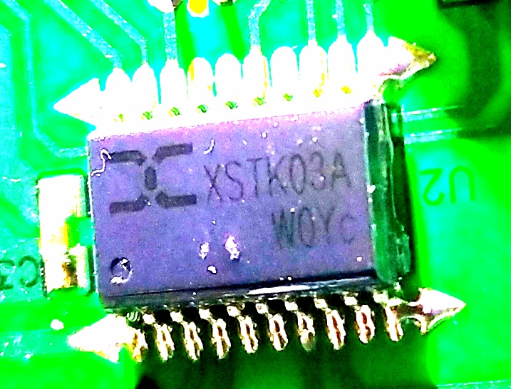

Kann jemand diesen IC identifizieren oder kennt das Herstellerlogo?
Danke Uwe

Ist das aus einer Fernbedienung oder wo ist das verbaut?
von Uwe B. (boerge) Benutzerseite
...es müsste wohl eine MCU sein. Auf der LP befindet sich auch ein ESP
dessen Rx/Tx mit dem IC (Pin 12 und 11) verbunden sind. Das ganze ist in
einem "WLAN Ventilator" verbaut.

Ich kann mir schwerlich vorstellen warum einem ESP8266/ESP32 eine
exotische MCU eines kleinen deutschen Herstellers der 2008 den Betrieb
eingestellt hat, zur Seite gestellt wird.
Außerdem hat für meinen Geschmack das Logo nur rudimentäre Ähnlichkeit.
von hacker-tobi (Gast)
Ich vermute, obwohl das Logo nicht past, einen STM 8 Bit oder einen
Clone davon.
Das ESP-Modul ist ein Tuya TYWE3S, und Tuya nutzt gern die STM 8 Bitter
in Kombination mit dem ESP.
Das Ding wird wohl seriell über das tuya serial protocol mit dem ESP
sprechen:
https://developer.tuya.com/en/docs/iot/tuya-cloud-universal-serial-port-access-protocol?id=K9hhi0xxtn9cb
gruß
tobi
