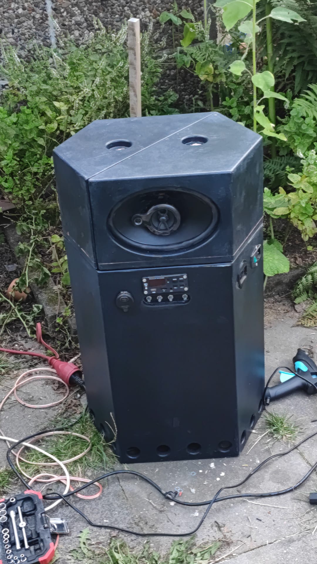

ich habe ein Problem mit einer Class D Endstufe, bzw vielmehr dem
Bluetoothmodul, welches in meinem Selbstbaulautsprecher für's Festival
steckt.
Der Ausgangspegel ist viel zu gering, die 2.1 Endstufe mit (angeblich)
400 Watt wird kaum an ihr Limit gefahren. Schließe ich das ganze über
meinen Kopfhörerverstärker direkt an AUX an, bringt der Lautsprecher
mehr als genug Leistung, am BT Modul kommt die Kiste knapp über
Gesprächslautstärke..
Meine Frage ist nun folgende:
Gibt es eine Schaltung um den Ausgangspegel des BT Moduls zu etwas
anzuheben?
Sowas wie ein Operationsverstärker?
Ich bin definitiv kein Elektronikexperte, einen Schaltplan kriege ich
dennoch gelesen und nachgebaut, sollte es eine Schaltung für mein
Problem geben ;)
Die Audioqualität sollte auch nicht zu stark drunter leiden, HI-FI
Ansprüche habe ich bei einer Party-Boombox jedoch nicht.
Vielen Dank im Voraus für die Antworten :)

Es handelt  sich um eine TinySine TDA7600 Digitalendstufe und ein Ccylez
USB MP3 Decoder Board. Das ganze an zwei JBL 3 Wege coax chassis und
einem 10" Teufel Subwoofer welchen ich mir aus einem alten
Surroundsystem gekrallt habe.

OP #7091646
Okay..
was genau bringt mir der Messwert dann?
Der Pegel ist definitiv zu Gering, wenn ich meine 16 Ohm OverEar
Kopfhörer anschließe ist die Musik ebenfalls sehr leise. Mir ist klar
dass das immer der Fall an einem Line-Out ist, die Lautstärke ist aber
noch geringer als am Line-Out meines Mainboards oder meines FIIO
Kopfhörerverstärkers.
