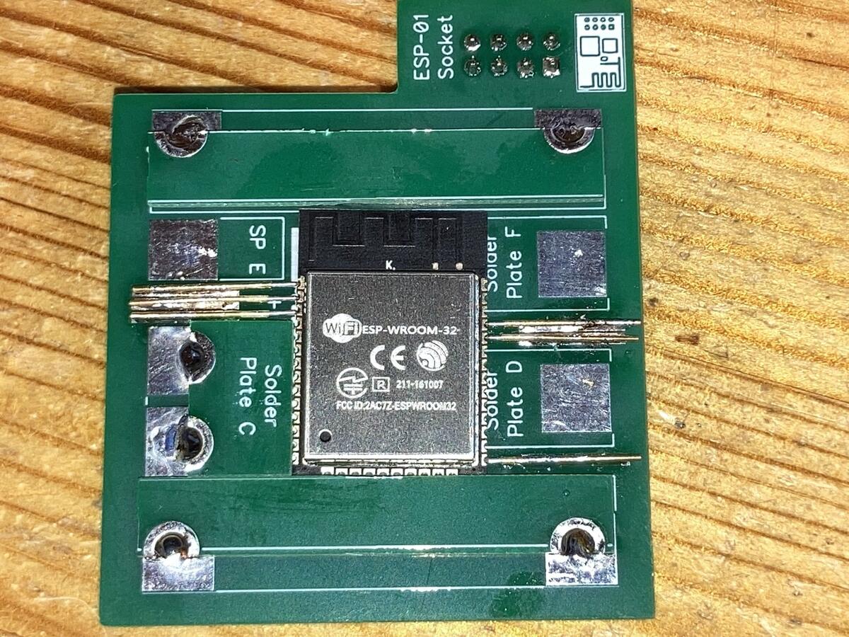

ich versuche gerade ein Programm auf ein einzelnes ESP32 Modul zu laden,
da ich das für ein künftiges Projekt brauche. Ich benutze dazu einen
CP2102 (oder versuche es zumindest). Ich habe im Internet eine Anleitung
gesehen (die ich leider gerade nicht mehr finden kann...) und danach
diesen "Schaltplan" erstellt und das ganze auch so zusammengelötet.
Leider funktioniert das ganze nicht. Ich bekomme in VS Code zwar
angezeigt, dass das Programm hochgeladen wird, allerdings läuft das
Programm dann nicht. Weiß jemand, was ich falsch mache?

von Andree S. (amshh)
David P. schrieb:
> GPIO 5 high
> GPIO 12 low
> GPIO 15 high
Aus welcher Quelle kommt das?
Ich halte es für nicht richtig. Bzw. für unnötig. Mag sein, dass die
Pins über Pullup/down intern so belegt sind, aber eine zusätzliche
äußere Belegung ist nicht notwendig.
ich programmiere meine ESP32 genau über die 6 Leitungen aus dem
Eingangs-Beitrag über einen eigenen Adapter. (siehe Bilder)
Allerdings:
Im oberen Schaltbild sehe ich zwei Merkwürdigkeiten:
1) EN liegt fest an 3,3V. Wie soll der ESP32 denn damit resettet werden?
2) Boot (ich hoffe, damit ist GPIO0 gemeint) liegt beim Umschalten in
der Luft.....
An EN und GPIO muss ein Widerstand als Pullup an 3,3V. Dann beide an GND
halten, dann EN lösen, dann GPIO0 lösen. DANN ist der ESP32 im
Bootloader und erwartet den Download. (Und das sagt er normalerweise
auch beim Eintritt in den Bootloader auf der seriellen Leitung)
