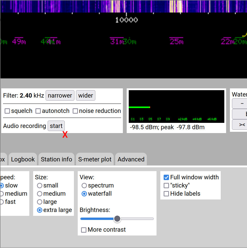

#7092890
@Henri,
bleib erst mal bei Python und widme Dich der Numerik.
In Py. kannst Du gut visualisieren.
Schau Dir GunRadio an. Dort werden auch Plugins aus Python
verwendet. Darin kannst Du sehen, wie Generatoren, Mischer,
Verstärker und andere Komponenten Programmiertechnisch aufgebaut
sind.
Im Prinzip musst Du nur Abtastwerte, also Zahlen, verarbeiten
können um an die darin enthaltenen Informationen zu kommen.
In der Praxis besteht die Schwierigkeit darin den dauernden
Datenstrom zeitnah zu verarbeiten.
Wenn Du die Mathematik dahinter verstanden hast, ist SDR im
Prinzip gar nicht so schwer.
Dann kannst Du Dir Gedanken machen, welche Quelle (USB-DVBT-Stick,
ADI-Pluto, RF+AD-Übungs-Board, etc) Du dir leisten und besorgen kannst,
um dann mit richtigen Daten zu arbeiten.
Du kannst auch über WEB-SDR der UNI Twente in NL
http://websdr.ewi.utwente.nl:8901/
Dir echte Sampels aus dem Äther als mp3-File herunterladen und
damit spielen.
Der Hinweis mit der SDR-Akademi und den Veranstaltungen in
Friedrichshafen auf der HAM-Radio sind auch eine gute Quelle
um Wissen über SDR-Technik aufzuauen.
Viel Erfolg und Spaß dabei.
Markus
