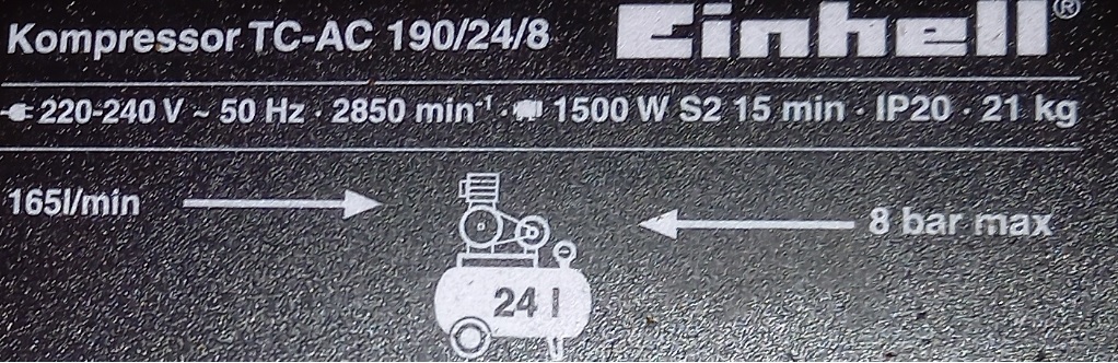

ich würde gerne die Steckdose für einen Kompressor mit einem Schütz
schalten.
Jetzt bin ich mir nicht sicher welche Leistungsart dieser Kompressor
darstellt. Ist das AC3? Wie kann ich darauf schließen? Auf dem Gerät
steht denke ich nichts brauchbares außer die Leistung.
Viele Grüße
Daniel
Danke, ich habe noch Finder 22.32.0.024.4320 Schütze hier.
Das Datenblatt verwirrt mich jedoch etwas,
Bemessungsstrom AC3/AC-7b  10A
1-Phasenmotorlast, AC3 (230 V AC) 1kW
10A wären doch 2300W ?  Bei einer Phase nur 1000W?
Dann ist das vermutlich nicht geeignet oder?
