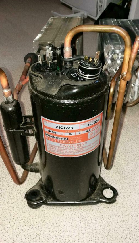

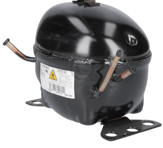

Gibt es einen großen unterschied zwischen Kühlschrank und Wärmepumpen
Kompressoren?
Besonders aus einem Wärmepumpen Trockner?
Kühlschrank Kompressoren sind ja eher Rundlich und die Wärmepumpen
Geräte Zylindrisch. Warum macht man das?
Ein Kompressor aus einem Trockner dürfte abzüglich Ventilatoren gut 1 kW
haben und müsste damit stärker sein als ein normaler Haushalts
Kühlschrank?

Gast #7092383
Ok anders gesagt.
Die vom Kühlschrank sind oft irgendwie Kugelig und die anderen halt
Zylinder.
Beim Kühlschrank hängt in dieser "Kugel" der Motor und ein Kolben
Kompressor drin. Irgendwie müsste bei der Wärmepumpe der Aufbau anders
sein damit die Form Sinn ergibt.

(Firma: Funkenflug Industries) #7092852
Leider immer noch nicht ganz korrekt.
Die Verdichter in Kühlschränken sind Kolbenverdichter. Die gibts auch in
groß für 50..60kW Kälteleistung oder noch mehr (siehe
NH3-Großkälteanlagen). In diesen Bereichen werden sie in letzter Zeit
von Scrollverdichtern abgelöst, die einen etwas besseren Wirkungsgrad
haben, aber auch einiges empfindlicher sind.
Was da in älteren Klimaanlagen, Trocknern usw. drin ist, sind
Rollkolbenverdichter. Die haben weniger bewegliche Teile als ein
Kolbenverdichter und funktionieren ähnlich wie eine Flügelzellenpumpe.
Es gibt lediglich eine in der Zylinderwand beweglich gelagerte
Zellen-Trennplatte, die von einer Feder gegen den als Ganzes exzentrisch
in der Verdichtungskammer rotierenden Kreiskolben gedrückt wird. Das
Kältemittel wird dadurch an der Zylinderwand entlang von einer Seite der
Trennplatte auf die andere gefördert.
