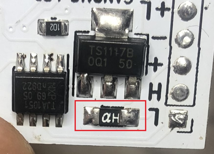

Ich bräuchte nochmal eure Unterstützung was ist das in rot gekennzeichnete für ein Bauteil auf einer meiner Platinen ist dieses Teil verbrannt den oberen habe ich bereits gefunden.

Hawe schrieb: > was ist das in rot gekennzeichnete für ein Bauteil Wegen dem Alpha hätte ich auf AlphaTerm getippt FSMD110-0805RZ aber das Marking dort scheint anders.

PTC Sicherung

MaWin schrieb: > aber das Marking dort scheint anders. Hier ist ein Alpha draufgestempelt https://m.de.aliexpress.com/item/1005001760496224.html aber ein anderes Modell ohne Herstellerinfo.

Hier das Datenblatt.

Fast vergessen: die Dinger gibt es mit verschiedener Spannungsfestigkeit. H. H. schrieb: > Fast vergessen: die Dinger gibt es mit verschiedener > Spannungsfestigkeit. Das Stimmt, aber den alpha-H finde ich im DaBla nur mit gleicher Spannungsfestigkeit (6V DC) und den beiden Werten 1 bzw. 1.1A als I_hold. Es sollte also mit 1A schon zu 99% passen .-)

Andrew T. schrieb: > H. H. schrieb: >> Fast vergessen: die Dinger gibt es mit verschiedener >> Spannungsfestigkeit. > > Das Stimmt, > aber den alpha-H finde ich im DaBla nur mit gleicher Spannungsfestigkeit > (6V DC) und den beiden Werten 1 bzw. 1.1A als I_hold. > Es sollte also mit 1A schon zu 99% passen .-) Die mit anderer Spannungsfestigkeit haben das gleiche Marking, aber ein getrenntes Datenblatt.

Ich danke euch das hilft mir weiter. Gruß Antwort schreibenBitte melde dich an, um einen Beitrag zu schreiben. |
