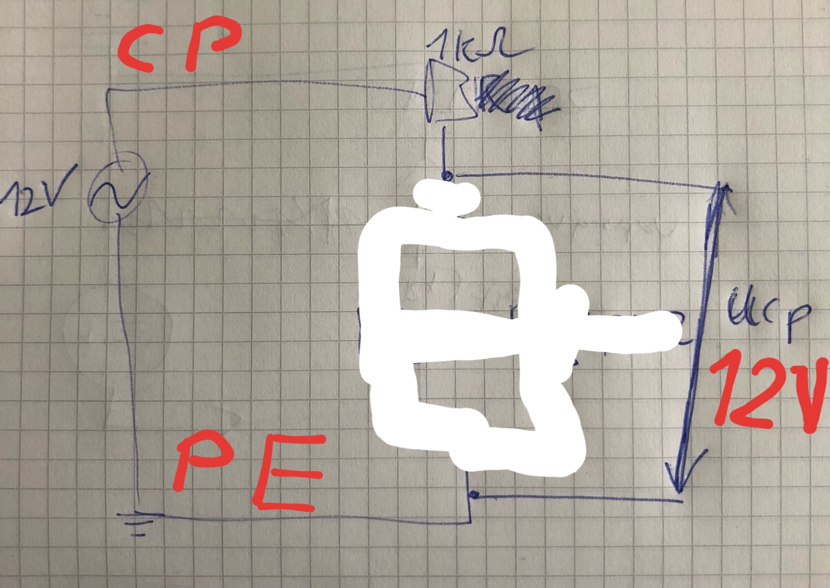

Hallo ihr lieben!
ich wollte zum folgenden Anschlussschema nur, die CP Spannung/Leitung
(ich weiß nicht wie man es korrekterweise nennt), ein ESB zeichnen um
den Sachverhalt zu verstehen.
[https://www.goingelectric.de/wiki/Typ2-Signalisierung-und-Steckercodierung/]
Ich habe insgesamt 3 Fragen und fange mit der einfachsten, warum ist UCP
= 12V wenn die Ladesäule mit dem Elektrofahrzeug nicht verbunden ist?
Für mich entsteht da kein geschlossener Stromkreis aber es wird
behauptet, dass in der speziellen Situation 12V an UCP gemessen werden
kann.
Bin ziemlich dumm in E-Technik und hoffe ihr könnt mir helfen!
Vielen Dank :)

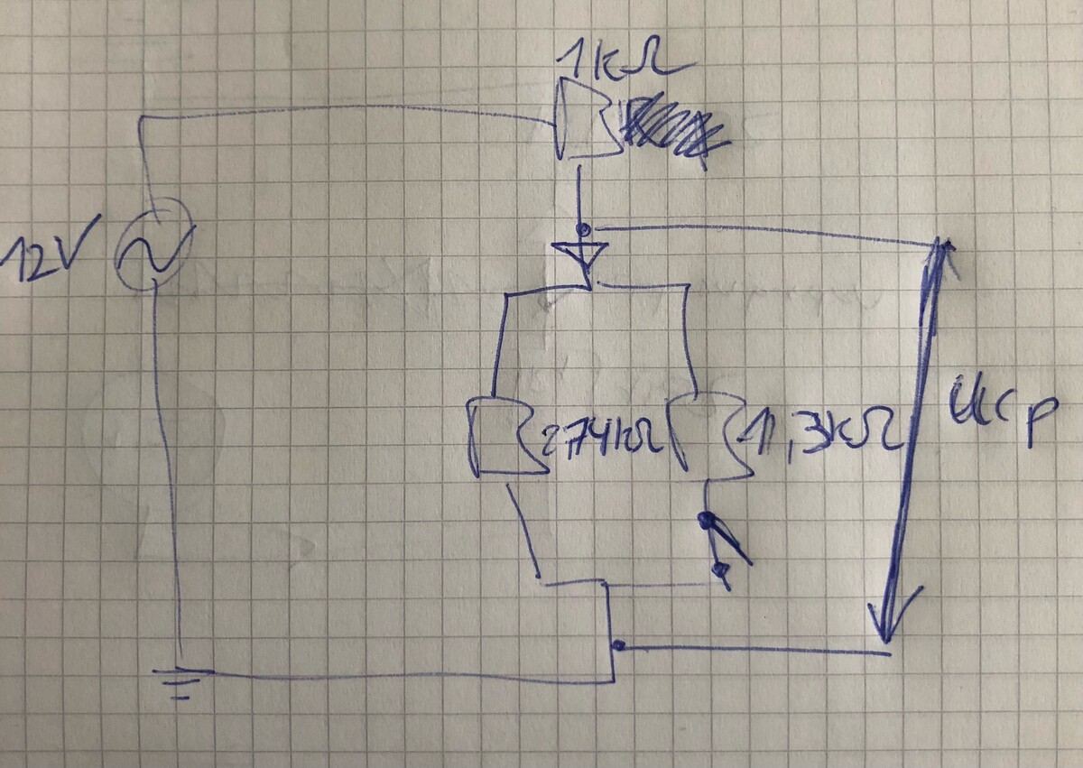

OP #7092832
Kannst du das etwas näher erklären, ich weiß dass es die Diode und
Prallel geschalteten Widerstände im Zustand "Fahrzeug nich tmit
Ladesäule verbunden" nicht gibt.
Aber wie kann man dann 12V am UCP messen? Die 12V sollten doch
normalerweise am 1K Widerstand abfallen (in meiner Theorie mit
Schulwissen) und nicht hinter dem 1k Widerstand? Oder ist das das
gleiche?
Spannung hat doch die Aufgabe ladungen von einem Pol zum anderen zu
bringen und wenn der 1k Widerstand überwunden ist wird man doch nicht
ganze 12V zwischen den messpunkten Ucp messen? Oder doch? Oder spielt
das keine Rolle weil eh kein Strom fließt in diesem Zustand?
(Firma: Autotronic) #7092846
Jon A. schrieb:
> ...und wenn der 1k Widerstand überwunden ist, wird man doch nicht ganze 12V
Doch natürlich. Wenn kein Fahrzeug zum Laden angeschlossen ist, wird man
an den Messpunkten UCP echte 12V messen, weil der CP-Ausgang in diesem
Zustand unbelastet ist.
Ansonsten verhält es sich so, wie EV Ladeschnorrer bei Aldi es
geschrieben hat.
