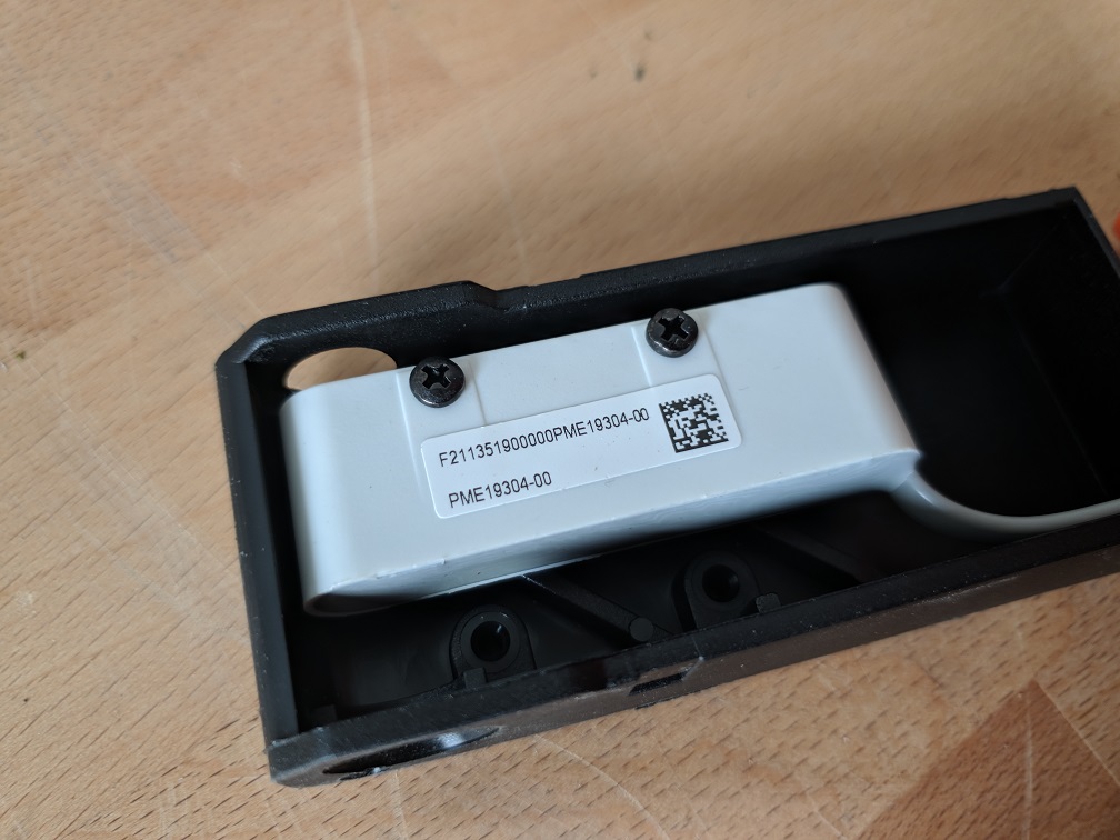

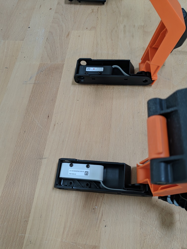

ich habe ein Lichtschranken-Paar geschenkt bekommen. Das ist eine
voreilende Lichtschranke VL1 von Hörmann für Garagentore.
Ich würde die Lichtschranke gerne für ein Projekt einsetzen (nichts mit
Garagentoren), kenne aber die Belegung nicht.
Vom Aussehen her tippe ich mal, dass es ein IR Sender und IR Empfänger
ist. Die Garagentorantriebe arbeiten intern mit 24V. Ich schätze mal,
dass diese Spannung dann auch für die Lichtschranke benutzt wird.
Leider ist das nicht ganz ersichtlich, da die Lichtschranken nicht
direkt am Hörmannantrieb angeschlossen werden, sondern mit einem
Adapter. Es gibt wohl ein Bussystem mit dem der Adapter angeschlossen
wird und an den Adapter kommen die Lichtschranken. Mein Onkel hat so
einen Antrieb, da konnte ich schon mal erste Eindrücke sammeln.
Ich würde die Lichtschranke gerne testen und dann für mein Projekt
benutzen. Netzteil und Multimeter sind vorhanden.
Kann ich irgendwie die Belegung herausfinden?
Ich wollte ungern einfach 24V irgendwo anlegen und dann womöglich etwas
zerstören.
Vielen Dank im Voraus.
Daniel

Die Dinger sind vergossen!
#7093139
Ich würde mal sportlich raten, da das kein Super Billig Chinakram ist.
Rot/schwarz ist die Versorgungsspannung, gelb/grün das potentialfreie
Schaltsignal. Einfach mal mit einem strombegrenzten Labornetzteil und
vielleicht 10-50mA und 5V speisen und langsam die Spannung hochdrehen.
