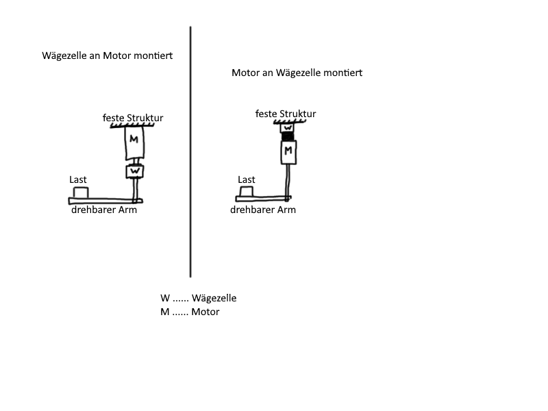

ich möchte eine Vorrichtung mit einem Schrittmotor bewegen (drehen).
Dabei sollte das aktuelle Gewicht gemessen werden (nicht während der
Drehbewegung).
Die Vorrichtung muss sich nicht komplett drehen lassen, +-90° sind
ausreichend.
Das Gewicht der Drehvorrichtung beträgt unbelastet ungefähr 1 kg, zu
messen sind Gewichtsänderungen von einigen Gramm.
Das maximale Gewicht beträgt nicht mehr als 2 kg.
Ich brauche also einen Schrittmotor und eine Wägezelle.
Aber wie soll ich die beiden Elemente anordnen?
Schrittmotor fest verbaut und dann an der Achse des Motors die
Wägezelle?
Oder Schrittmotor hängt an der Wägezelle und die Welle des Motors geht
direkt zur drehbaren Vorrichtung?
Der Schrittmotor und die Wägezelle soll in einem zylindrischen Gehäuse
montiert werden das unten eine kleine Öffnung für die Welle hat an der
die zu bewegende Vorrichtung befestigt wird.
Die Größe dieses Gehäuses steht noch nicht fest.
Überschätze ich da die Fähigkeiten von solchen Wägezellen oder ist das
potentiell machbar?
Und was ist mit dem Kabeln die vom Motor weggehen (wenn der Motor unter
der Wägezelle montiert wird)?
Die bilden einen "Kraft-Kurzschluss" und verfälschen das gemessene
Gewicht, auch wenn sie einfach nur loose in der Luft hängen.
Bei größeren Kräften ist das natürlich vernachlässigbar aber wenn es um
Gewichtsänderungen von einigen Gramm geht ...

Autsch, trage dir da mal die ganze Kräftepfeile ein. Bei so einer
Hebelkonstruktion wird das eine lustige Rechnerei.
pegelwendler schrieb:
> Kannst du aus dem Arm einen Haken machen? Dann wirkt die Kraft entlang
> der Achse und somit gerade auf deine Wägezelle.
Jo, würde ich auch so sehen. Mit deiner derzeitigen Hebelkonstruktion
langt schon eine geringfügige Verschiebung von dem Objekt für etliche
Gramm Unterschied.

Danke!
Genau solche Antworten die mir zeigen dass mein grundsätzlicher Ansatz
"falsch" ist habe ich mir gewünscht!
Gut, ich werde die Sache nochmal überdenken ...

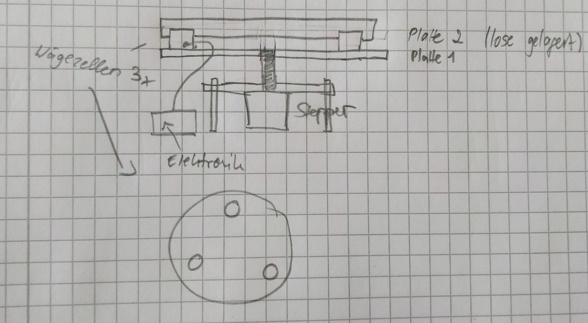

Also ich bin zu folgender Erkentniss gekommen:
Es ist besser durch andere Sensoren zu erkennen was bzw. ob oder wie
viel gerade die Drehvorrichtung "belastet".
Somit hat sich dieses Thema hier erledigt.
Danke für alle Antworten!

Warum platzierst Du die Wägezelle nicht auf dem Dreharm, genau dort wo
die Last aufgelegt wird? Dadurch umgehst Du das Problem den Hebel aus
der Wägung rausrechnen zu müssen, wofür Du die exakte Länge (vom
Drehpunkt des Arms bis zum Fußpunkt des Lasten-Schwerpunktes auf dem
Dreharm) brauchst, damit das ausreichend genau möglich ist.

Was mir gerade noch eingefallen wäre: Du könntest mit
Dehnungs-Messstreifen die durch die Last verursachte Durchbiegung des
Dreharms messen; bei fix vorgegebener Auflagestelle für die Last sollte
sich diese vermutlich proportional zur Masse der Last verhalten.

Das ist ja eine 'Wägezelle': ein Dehnungsstreifen.
Also eine Wägezelle irgendwie an der Bohrmaschine anflanschen, obenauf
den Hebelarm und geht schon ...
dummerweise sollte die Zelle senkrecht und nicht irgendwie
hebelarmförmig belastet werden, wenn sie genau messen soll. Für
'Unterschiede' reichte es.
Ich glaube das Ganze ist zu vergessen, weil allein durch die Hebel-und
Drehunwucht kein vernünftiges Gewicht gemessen werden kann. 2kg-Zellen
wiegen 'sonst' schon sehr genau.
Man könnte das auf einer mittengelagerten Scheibe montieren und diese
Scheibe mit dem Bohrmaschinenfutter am Rand drehen, was alle Nachteile
vermeidet.
