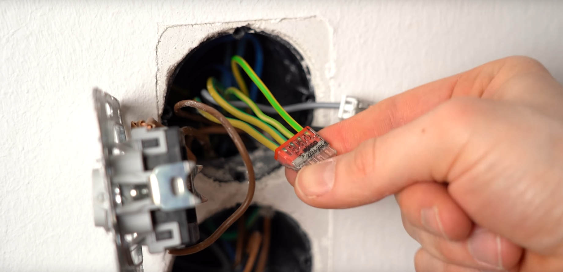

Problem:
Ich baue einen 3D Drucker, und der soll ein 240V Heizbett bekommen. Die
Wärmequelle ist eine Silikon Heizmatte, die auf eine 6mm Alu Platte
aufgeklebt wird.
Falls die Heizmatte durchschlägt und die Alu Platte unter Spannung
setzt, möchte ich das diese Platte direkt geerdet ist und die Sicherung
auslöst.
Ich will mich nicht darauf verlassen das der Kurzschlusstrom über
mehrere Linearführungen und verschraubte eloxierte Alu Profile an eine
Stelle geleitet wird die dann geerdet ist.
In einem Youtube Video sah ich, wie jemand beim Verkabeln die Erdung
über WAGO Klemmen verteilt hat (Bild) - ist das OK? Halten die Klemmen
den Kurzschlusstrom aus bis die Zimmersicherung auslöst?
Zusatzfrage: Beim Klemmen von Feinädrigen Kabeln... Verzwirbeln und
Klemmen, oder vorher Aderendhülsen aufcrimpen?
Christobal M. schrieb:
> Halten die Klemmen
Problemlos.
Wago 221 oder 222 nehmen, ohne Endhülsen.
Ein B16 löst bei einem Kurzschluss (150A) binnen weniger als einer
Sekunde aus, insofern die restliche Installation (insb.
Schleifenimpedanz) okay ist.
Vermutlich meckert bei einem Erdschluss der RCD und löst binnen weniger
Millisekunden aus.
Da hat eine Wago-Klemme keine Chance, warm zu werden. Die gezeigte
Klemme verträgt einen Nennstrom von 24A.
In der gezeigten Wago-Klemme (2273) dürfen ausschließlich eindrähtige
Leitungen verwendet werden.
Für feindrähtige und starre Adern nimmt man die Wago 221 mit dem
Federhebel. Aber auch hier ohne Aderendhülsen, weil sonst die
Kontaktfläche zu klein sein kann.
