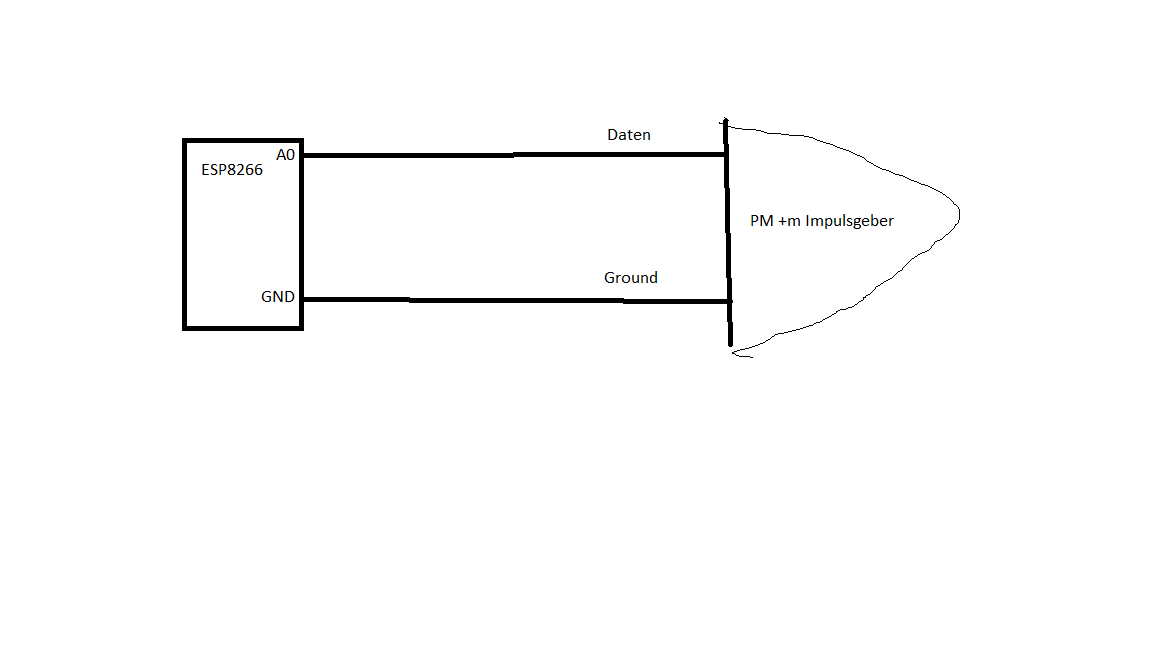

Zeig doch mal deinen Schaltplan und den Aufbau. Ich kann nicht erkennen,
dass du mit diesem Modul und deinem Code irgendwas sinnvolles erwarten
könntest...

von Neuling A. (jesuisla)
hier ist der Aufbau
von Mario M. (thelonging)
Bei "def TriggerCount():" fehlt "pin" als Argument. A0 ist der
Analogeingang und m. W. nicht als Digitaleingang mit Interrupt zu
gebrauchen. Den im Programm verwendeten Pin 28 gibt es beim D1 Mini
nicht.
So, danke für den Hinweis, der Programm zählt jetzt richtig nach jeden
Taster-betätigung. ich habs jetzt mit dem PM+m Kommunikationsmodul
getestet, und mit einem Magnet (anstatt des Magnets des Wasseruhrs) aber
der zählt leider keine Impulse, hat jemand eine Idee?
Dann hast du den falschen Magneten. Ausrichtung oder er war zu stark.
