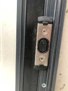

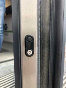

Moin moin, kennt jemand dieses Bauteil und kann sagen, wo man eine technische Beschreibung dazu findet? Das Teil im Rahmen ist stark magnetisch. Ich brauche keine Raterunde darüber, was es sein könnte. Ich suche nur jemanden der sagen kann: "Das ist ein… Doku gibt es hier …" Das große Teil sitzt im Rahmen, das Kleine in der Tür

Tex A. schrieb: > Moin moin, kennt jemand dieses Bauteil und kann sagen, wo man eine > technische Beschreibung dazu findet? Das ist der Magnetsensor der Fuhr Multitronic 881. Damit wird erkannt wenn die Tür geschlossen wurde und danach das Motorschloss verriegelt.

Tex A. schrieb: > Das Teil im Rahmen ist stark magnetisch. Na dann wird es ein Reedkontakt sein zur Überwachung ob die Tür zu ist, für die Meldeschleife der Alarmanlage oder den Turöffner. Warum brauchst du das wenn du nicht weisst was es ist ? Interessant dass der Magnet im Rahmen sitzt, wie kommt das Kabel von der Tür weg ? https://www.ebay.de/itm/112783661568 https://mk-beschlaege.de/sicherheitstechnik/gfs-tagalarm/1353/reed-tuerkontakt-einlass-montage

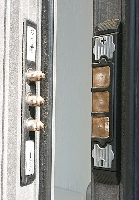

MaWin schrieb: > Interessant dass der Magnet im Rahmen sitzt, wie kommt das Kabel von der > Tür weg ? Schloss-Antrieb und Sensor sitzen im Türblatt. Die Kontaktierung zur Zarge erfolgt über drei große Federkontakte (Pogopins), da das Netzteil im Türrahmen eingebaut ist und somit die Stromversorgung und das Signal zum Öffnen übertragen werden muss.

@Stoer p Danke. Perfekt. Die Sache mit dem Motorschloss ist jetzt allerdings irretierend. ... Es gibt kein Kabel ins Türblatt... und auch keine Federkontakte ... Egal, jezt weiß ich erst mal, was ich suchen muss. 10000 Dank

so sehen die Türkontakte aus. Laut Schaltplan liegen daran: +12V Gnd Daten
