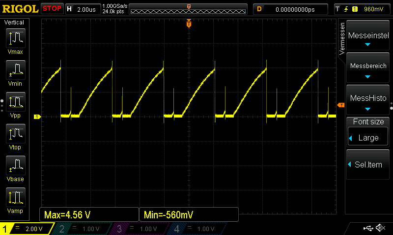

CLK ist gut und sauber, auch auf den Adressleitungen sieht es gut aus.
Nur bei den Datenleitungen habe ich obiges Bild. Leider fehlt mir die
Erfahrung, woher das kommt. Ich denke da arbeitet der Prozessor gegen
einen anderen Baustein, der seine Tätigkeit eingestellt hat.
Könnte dies die Ursache sein oder lohnt ein weiteres Suchen noch?

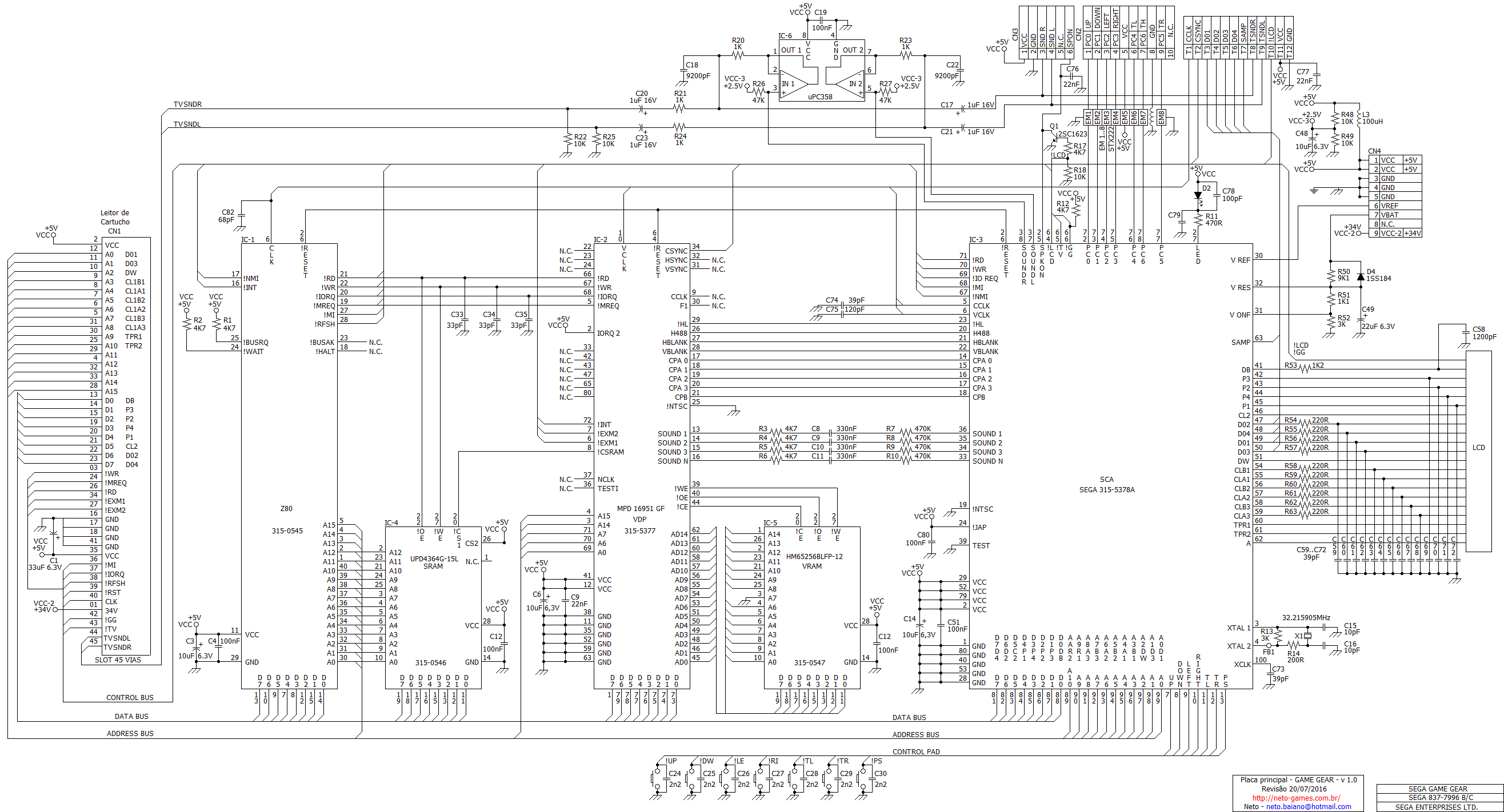

PS: Besser lesbaren Schaltplan angehängt.
OP #7095846
H. H. schrieb:
> Teo D. schrieb:
>> Es ist keine Cartridge eingesteckt.
> Der versucht aber darauf zuzugreifen, und dann floatet der Datenbus.
Die Signale auf den Adressleitungen sind aber OK.
Mit tut sich auch nichts, nur die Beleuchtung geht an.
Werd das mit Cartridge, auch mal ans Oszi hängen. Mal sehen ob sich da
was am Datenbus ändert.

Ich würde jetzt eine Daten Leitung sukzessiv von den Bausteinen trennen.
Anfangen würde ich mit V-Ram, S-Ram, ASICs, um einen evtl. Schuldigen zu
finden. Macht das Sinn, oder übersehe ich da was?
Gast #7095906
Teo D. schrieb:
> Nö, es ändert nichts, das selbe Bild wie ohne Cartridge.
Mach mal an den Datenbus 10k Pullups dran.
#7095918
Schau mal ob !RD, !EXM1, !EXM2, !MREQ an der Cartridge pulsen.
Das LCD dürfte einfach "passiv" über !GG eingeschaltet werden.
Ich kenne das System nicht im Detail, aber EXM1/EXM2 dürften recht
sicher die CS für die ROM-Bänke sein. Wenn da nix aktiv wird, floatet
der Datenbus.
Gruß,
Christian
OP #7095930
H. H. schrieb:
> Die Addressen kommen ja auch vom Prozessor!
Auch war....
Hab die doch schwergängige Cartridge, mal aufgeschraubt (hab nur eine).
Nach mehrmaligen rein raus, ohne oberen Gehäuseteil, hat das Teil wieder
Kontakt und das Teil funktioniert.
Hätte nie gedacht, dass das ohne Cartridge, nicht den kleinsten Mux
macht. #-o
Hatte aber beim Besitzer nachgefragt, "Ja da kommt irgend
Bild/Text....". Bei meinen Tests mit Cartridge, war die nie wirklich
richtig eingesteckt. Da muss sich der Kunststoff, im laufe der Jahre arg
verformt haben.
Danke
