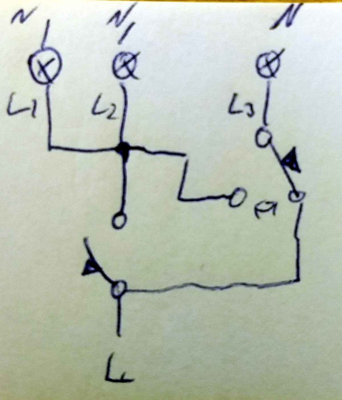

Meine Problemstellung:
Ich habe drei Lampen und zwei Lichtschalter.
Mit dem 1.ten Schalter sollen alle drei Lampen geschalten werden.
Mit dem 2.ten Schalter soll nur eine der drei Lampen geschalten werden.
Komme gerade nicht auf eine praktische Lösung....
Vielen Dank im Voraus!
Gast #7095821
Das geht wenn Du einen Ein/Aus Schalter und einen Wechselschalter
verwendest.
Am Ein/Aus Schalter werden alle Lampen angeschlossen, bis auf die, die
extra einzeln geschaltet werden soll. Diese bekommt einen
Wechselschalter. Eine Position des Wechselschalters am Ausgang vom
Ein/Aus Schalter anschließen, die andere an L zum einzeln einschalten.
Wenn das in eine UP-Dose soll, dann brauchst Du einen
Serien-Wechselschalter, JUNG hat sowas im Programm.
