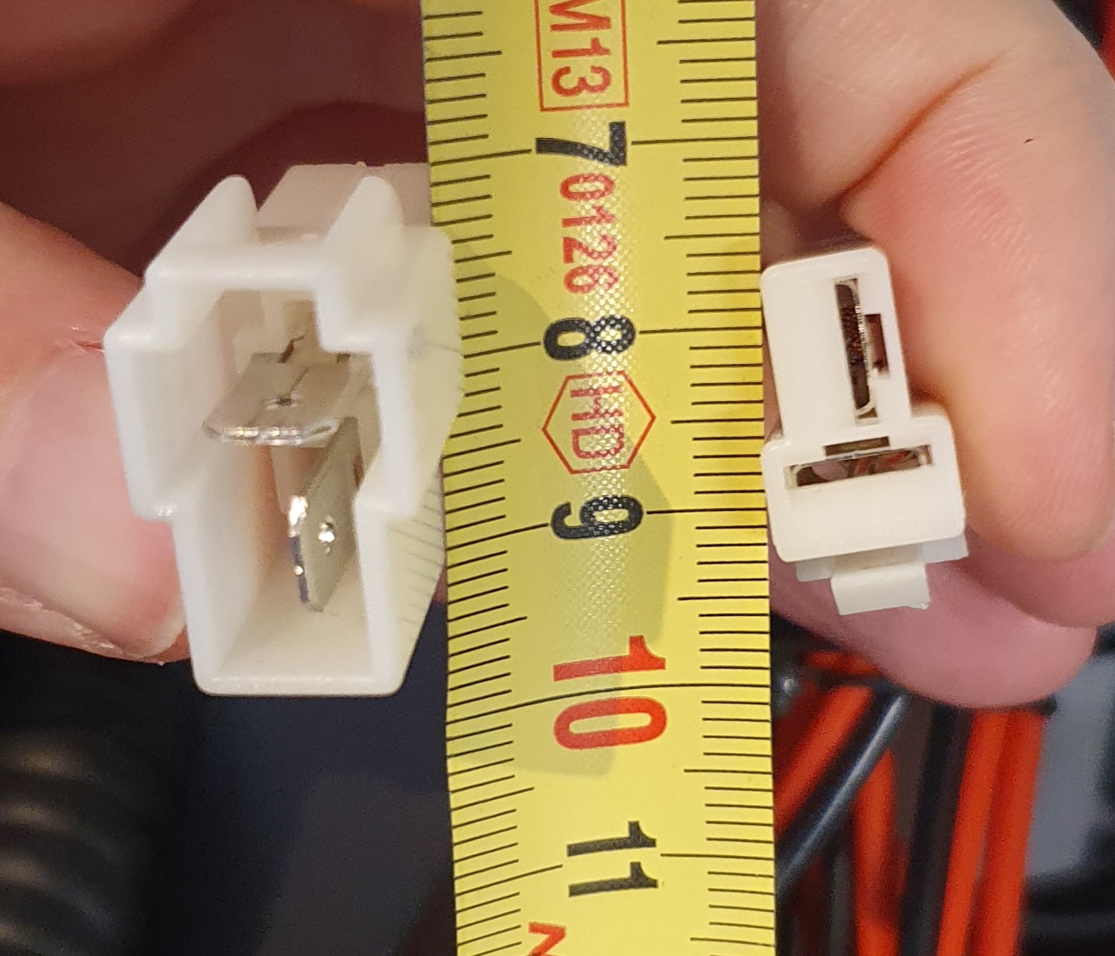

Steckertyp identifizieren (2x1, Verpolschutz, 12V15A)
OP #7096062
Bei einem KFZ-Funkgerät ist ein verpolungssichere/r 2x1 Buchse/Stecker
für 12 Volt (genauer 13,8V +/- 15%) und 15 Ampere vorinstalliert (siehe
Anhang).
Für dieses Funkgerät muss ich nun einen weiteren Versorgungsstrang
legen, wobei der bestehende erhalten bleiben soll ("Backup-Versorgung").
Nun habe ich meine Probleme diese/n Buchse/Stecker zu identifizieren um
ein neuen Satz zu bestellen. Weiß jemand von euch Rat?

Ich finde da nur den TE/AMP 172130-1 und der hat leider die falsche
Ausrichtung. Dann habe ich noch den TE/AMP 180907 gefunden, der aber die
falsche Verriegelung hat und auch noch an der falschen Stelle.
Ich bekomme bei der TE Webseite leider nur ein "Connection Refused" und
kann diese daher nicht öffnen.
Mouser kann nicht nach Pol-Anzahl filtern und dort habe ich nur den
172130-1 gefunden.
Könnte mir jemand noch weiter beim finden helfen? Ich brauche nur den
"weiblichen Stecker" (wer auch immer auf diese Idee gekommen ist...),
wie er in meinem Bild oben rechts zu sehen ist.
