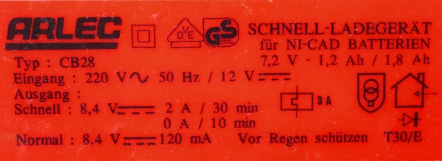

habe ein altes Modellbau-Akku Ladegerät bekommen, was keiner mehr haben
möchte. Simple Schaltung mit Vorwiderstand und Zeitschaltuhr.
Die übrigen Symbole auf dem Typenschild sind klar, aber was bedeutet das
Diodensymbol rechts unten in der Ecke mit der Bezeichnung "T30/E"?
Vielen Dank im Voraus!
Gruß, Marcus
Danke! Wieder was gelernt :-)
Also gehört die Bezeichnung "T30/E" gar nicht zur Diode.
OK, aber was soll mir noch das Diodensymbol sagen?
Der Trafo geht auf einen Mittelpunktgleichrichter mit 1N540x.
Die externen 12 V von der Kfz-Bordnetzdose werden per dicker Diode 6A05
als Verpolungsschutz und 0,47R / 7 W-Widerstand eingespeist.
Gruß, Marcus
