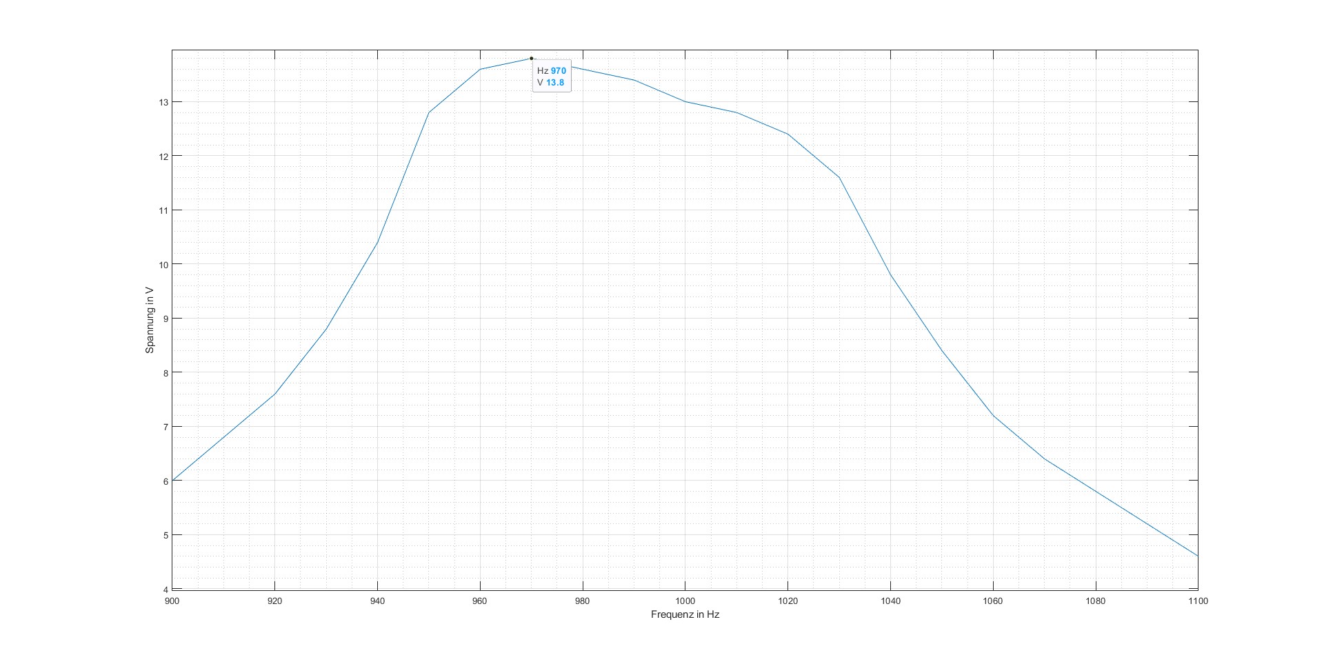

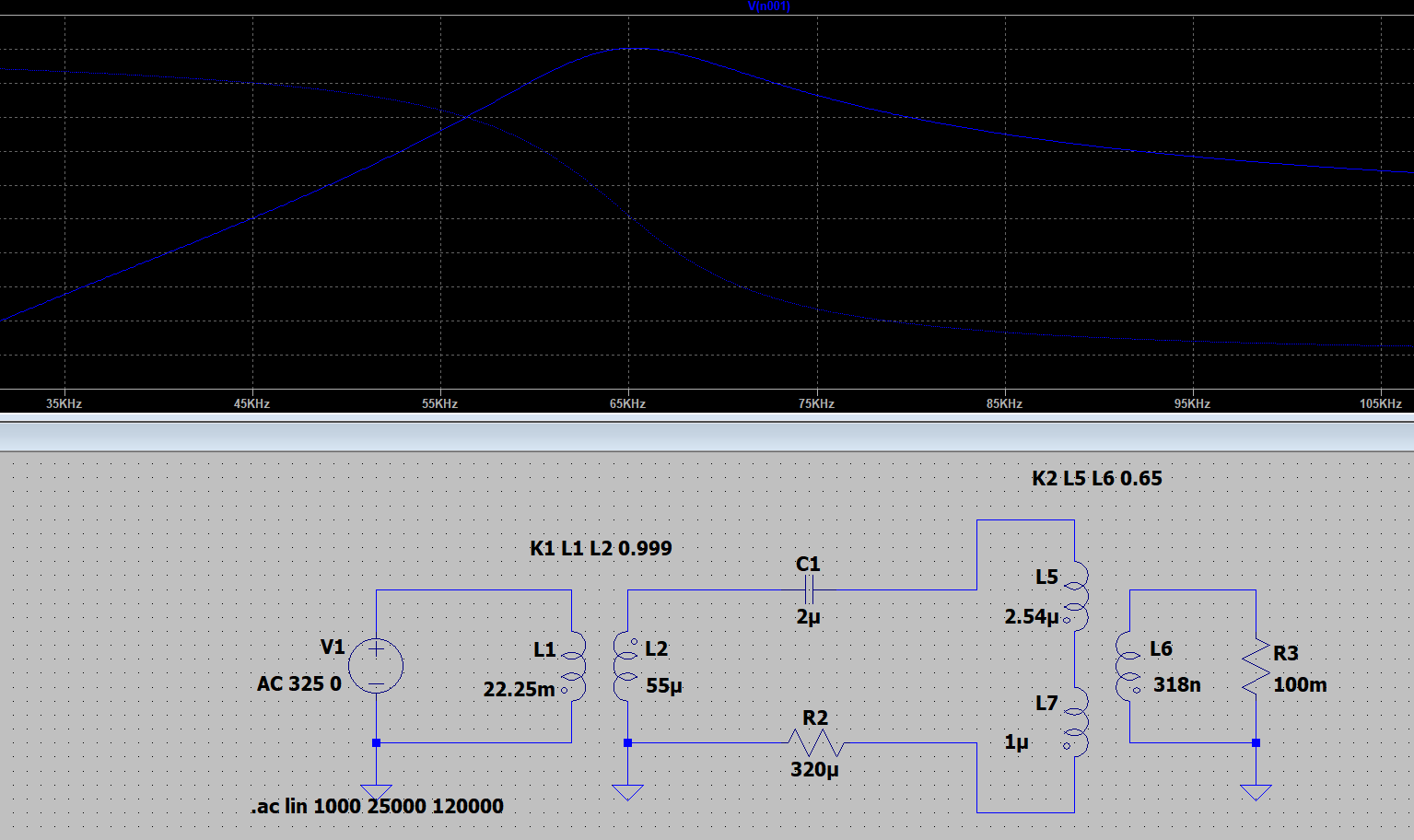

Moin,
Wir haben diese Kurve eines Reihenschwingkreises gemessen. Die Kurve
müsste aber eigentlich nach hinten Spitzer zulaufen bzw steiler fallen.
Nach hinten raus hält sich eine höhere Spannung als eigentlich sein
sollte. Durch abgoppeln des Generatorinnenwiderstands verschiebt sich
die Resonanzfrequenz nach unten, schon klar. Woran könnte es aber liegen
das hier die Kurve nach hinten zu schwach abfällt. Gibt es da nen
typische Fehler oder so?
Beste Grüße
Lukas

Hermann S. schrieb:
> Belastete Schwingkreise haben ne flachere Kurve
Inwieweit das reinspielt, ist ebenfalls unbekannt. "Doppelspitze"
sieht jedoch nach parasitären Effekten (und nicht kleinen) aus.
So daß sich praktisch eine Nebenresonanz ausbildet.
Genau(er)es erst bei Bekanntsein der Parameter - und des Aufbaus.
