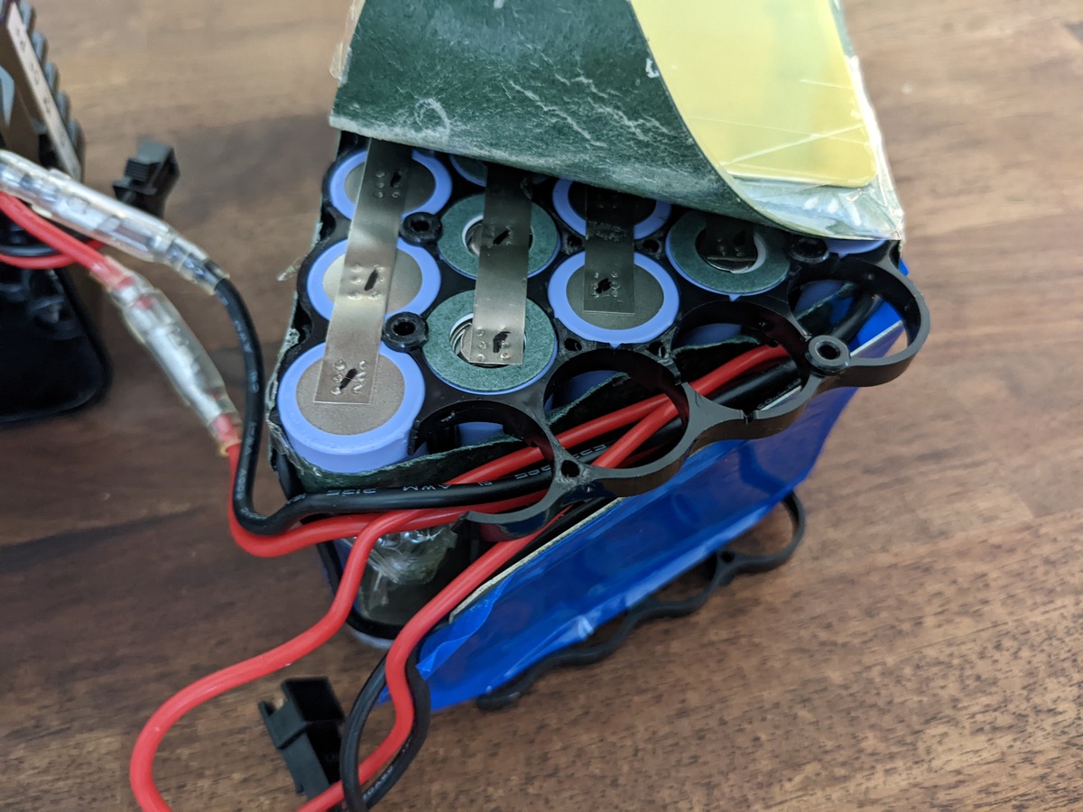

Ich habe ein EBike Akkupack zur Analyse erhalten, welches defekt sei.
Es ist ein 36V Akku im sogennanten Dolphin Gehäuse.
Von aussen ist kein defekt sichtbar, wenn ich das Ladegerät am Strom
anschliesse messe ich rund 42V am Ausgang, was ok ist.
Nun habe ich den Akku aufgemacht und darin die verbauten 18650 gesehen.
Wenn ich die Spannung von einem Strang zum nächsten messe, so erhalte
ich zwischen jedem "Block" eine Spannung zwischen 0.7V und 0.8V.
Kann ich die Zellspannung so überhaupt messen, oder messe ich hier eine
Diode oder ähnliches, welche dazwischen liegt?
Wenn das die Spannung der Akkuzellen ist, wären die ziemlich sicher tot,
oder?

OP #7100951
Anbei ein Bild der Zellen.
Wenn ich von der Reihe ganz links zu einer rechts davon messe, habe ich
0.77V.
Die Zelle ganz links hat 0.36V.
Laden möchte ich das Akkupack eigentlich nicht mehr wenn es hinüber ist,
da habe ich keine Ambitionen. Mir geht es nur darum der Bekannten sagen
zu können, ob der Akku hinüber ist, oder ob man noch was machen kann.

Operator S. schrieb:
> so erhalte
Der Akku hat fertig. Bitte entsorgen.
Wenn die Zellen so einheitlich runter sind sollte man keinen Versuch
mehr wagen. Insbesondere nicht das manuelle "Anladen" auf eine
Mindestspannung ab der das Ladegerät hoffentlich wieder mitmacht.
Solche Akkus sind für mich eines der Übel welche zu den immer wieder
duch die Medien kreisenden "Akkuexplosionen" führen.
#7126683
Neuere Zellen dürfen bis auf 2,5V entladen werden, ist etwas
herstellerabhängig.
Alles was drunter ist, ist hochgradig gefährlich.
Sämtliche Hersteller sagen unter dieser Spannung auf keinen Fall mehr
aufladen.
Auch wenn es manche Ladegeräte gibt, die behaupten auch Zellen mit 1 V
wiederbeleben zu können. Besser nicht, selbst wenns nur ne einzige Zelle
in ner Taschenlampe ist, wenn die plötzlich heiss wird und sich
entzündet, ist das gar nicht lustig.

eric schrieb:
> Und was ist, wenn man nur mit sehr geringem Strom lädt, z.B.  I/50 ?
Ändert nichts daran das die Akkus geschädigt sind, die Chemie in den
Zellen ist das Problem.
Ich hab hier sogar ein Pack liegen bei dem ich gefahrlos die entladen
Akkus öffnen kann. Vielleicht (der lag sehr lange leer und hat extrem
aufgeblähte Zellen) sieht man im Wickel ja ob sich da wirklich Dendriten
gebildet haben.
https://www.chemie.de/news/1169993/was-lithium-akkus-explosiv-macht.html
Würde ich diesen nun wieder aufladen besteht die Gefahr eines
Kurzschluss in der Zelle, also besser wenn man sowas nicht macht wenn
die Akkus unter 2,5-3V Spannung haben.
