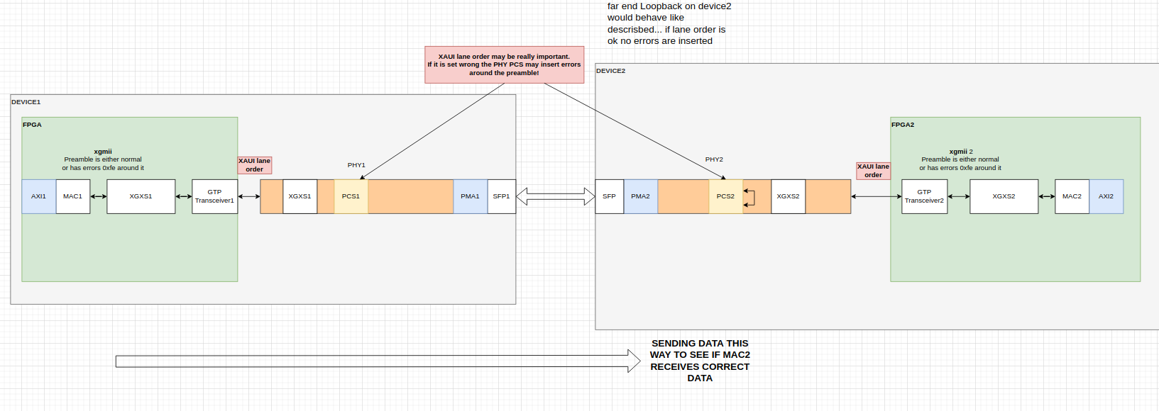

folgendes Design liegt mir vor:
axi1(Rx)-> MAC1 -> XAUI1-> PHY1 -> PHY2->XAUI2->MAC2 -> axi2(Rx)
axi1(Rx)<-
- XAUI2 gibt XGMII Daten aus, die mit Fehlercodes behaftet sind.
- Diese befinden sich im Raum der Präambel.
- Die Präambel ist wichtig, damit MAC2 Daten übersetzt.
Wenn ich einen internen PHY-Loopback mache, werden die Daten auch wieder
zurückübersetzt bei axi1(Rx)
( lane-order & polarities musste ich anpassen)
axi1(Tx)-> MAC -> XAUI-> PHY Loopback
axi1(Rx)<-
Komisch finde ich, dass meine Präambel, die am MAC2-Eingang sehe, mit
Fehlern 0xfe behaftet ist. Undzwar nur in diesem Bereich.
Die Präambel sollte 0x D5 55 55 55 55 55 55 FB im XGMII-Frame annehmen.
Der reconciliation Layer legt Wert auf die Reihenfolge.
Habe das auch extra mal getestet, wenn ich z.B. eine 5 weglasse oder die
Reihenfolge tausche in einem simplen MAC <-- XGMII Beispiel.
Der Übersetzt dann wirklich nichts.

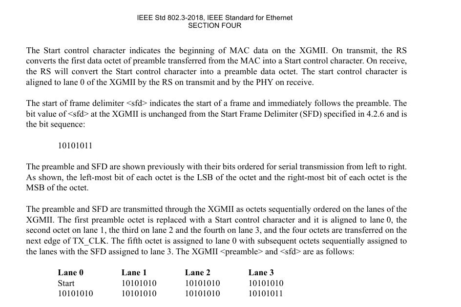

Norm:
The preamble and SFD are transmitted through the XGMII as octets sequentially ordered on the lanes of the XGMII. The first preamble octet is replaced with a Start control character and it is aligned to lane 0, the
second octet on lane 1, the third on lane 2 and the fourth on lane 3, and the four octets are transferred on the next edge of TX_CLK. The fifth octet is assigned to lane 0 with subsequent octets sequentially assigned to the lanes with the SFD assigned to lane 3. The XGMII <preamble> and <sfd> are as follows: (...)

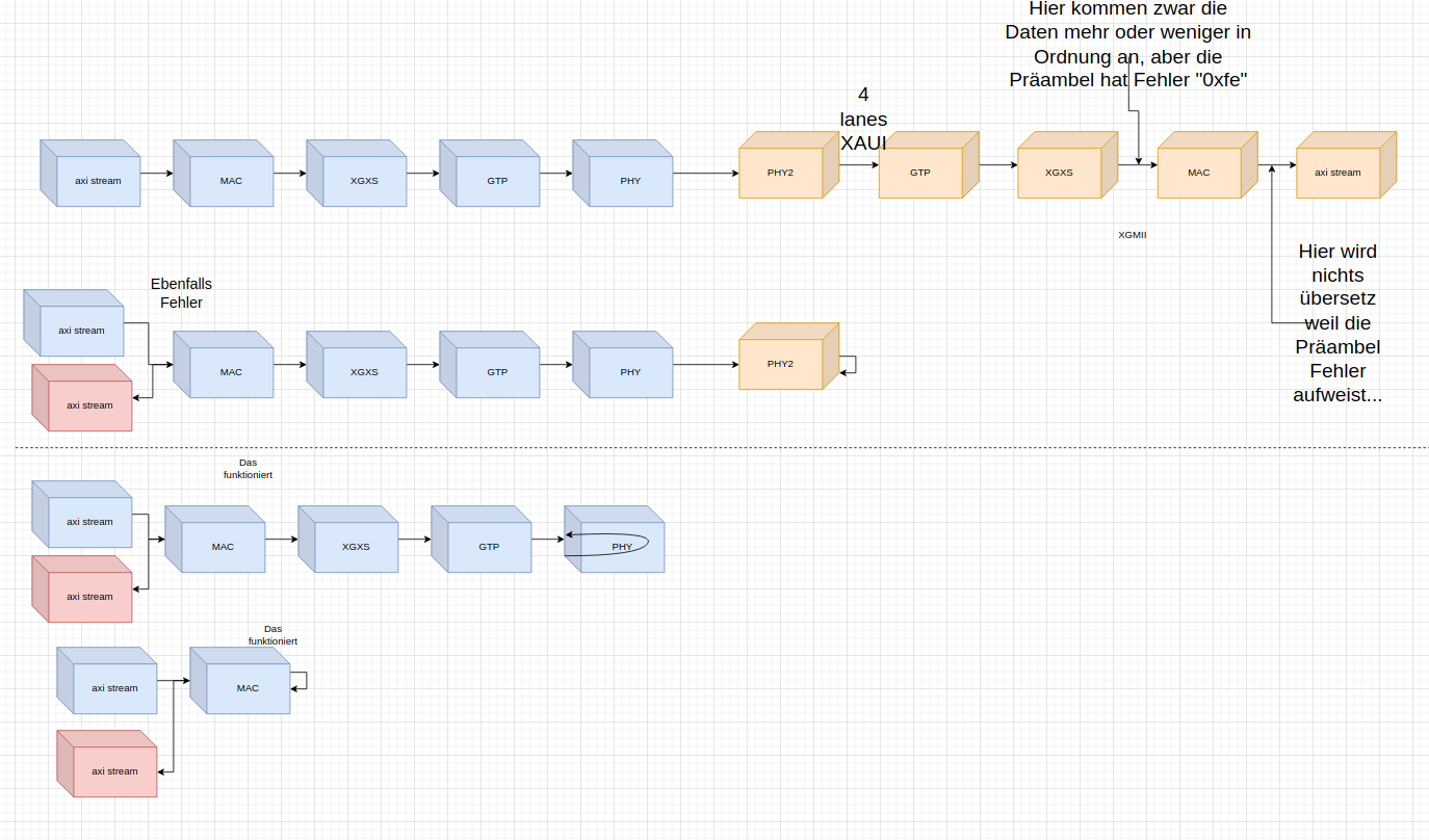

Darüber denke ich auch schon die ganze nach. Habe diesen aber mehr oder
weniger berücksichtigt. Mein  axi1(Tx) sendet Frames immer mit kleiner
Pause
Hier nur nochmal meine aktuellen Beobachtungen
Aktuell
* near end MAC1 loopback -MAC1 übersetzt "normal" nach axi
* near end XAUI1 loopback - MAC1 übersetzt "normal" nach axi
* PHY1 internal loopback - MAC1 übersetzt "normal" nach axi
=> Nur wenn ich das ganze auf den nächsten PHY2 ausweite werden 0xfe
eingefügt in dem Bereich der Präambel.
Zwar habe ich noch nicht genau geschaut, was ich für einen ifg
eingestellt habe (in axi1(Tx) ), aber die genannten loopbacks zeigten
mir eigentlich, dass er ausreichen müsste.

Im Vivado-Scope wird das so angezeigt:
xgmii_txd = 0x D5 55 55 55 55 55 55 FB
xgmii_txc = 0x01
Habe das noch mal im Anhang.
Und den IEEE Teil zur Präambel auch angehangen.
Dort wird festgelegt auf welche lane welches Signal kommen muss.
Habe das in einer kleinen Simulation nachgestellt und konnte sehen, dass
es wahrscheinlich wirklich so ist. Bei einer Variation wird der Frame
nicht mehr von einem MAC akzeptiert.
Und End of frame scheint flexibel zu sein:
The XGMII shall recognize the end of frame delimiter on any of the four lanes of the
XGMII
Aber wird ja auch vom MAC selber generiert

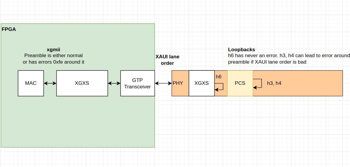

Gast #7102906
der 10G-R PHY1 besteht aus ---> xgxs --> PCS PMA und PMD --->
Wenn ich einen internen loopback bei xgxs mache kommen die Daten auch
wieder ohne 0xfe zurück.
Wenn ich den Loopback nach der Gearbox im PCS mache kommen auch die
Fehler, die ich bei dem größeren Loopback beschrieben habe..
* Die Preamble wird einfach mit 0xfe behaftet ..
* Man sieht dann noch die IDLE Signale und den Rest der gesendeten
Daten.
* FD konnte ich nicht sehen, das wird dann auch mit 0xfe überschrieben.
Also das sieht dann ungefähr so aus:
(...))07070707 Frame startet ..0xfe0xfe0xfe0xfe0xfe 07070707 12 34 56 78 D5 55 55 55 0xfe0xfe0xfe0xfe0xfe <normale Daten>  0xfe0xfe0xfe0xfe0xfe 07070707 neuer Frame (...)
Wie kann das sein, dass  die PCS Fehler einfügt?!
Irgendeinen Grund muss sie haben...
Werde jetzt mal IFG stark erhöhen.
Zumindest werde ich weniger axi Frames senden.
Das sollte ja der Parameter sein oder?
Gast #7102939
also mein ifg habe ich variabel gemacht und z.B. auf 255 extra Takte
eingestellt. Aber es kommt immer dieses Muster. Also das sieht meine ich
genauso aus wie wenn ich die Daten weiterleiten würde zu PHY2.
(Ich teste das mit einem kleinen Loopback  weil es schneller geht.)
Loopback PHY nach nach Gearbox in PCS:
MAC kann die Daten so nicht lesen, weil die Präambel defekt ist.
fefefefe8a6937cc 07070707fefefefe 0707070707070707 0707070707070707
(..... )  d5555555fefefefe dann kommen meine Daten...
Gast #7103139
hey vlt. braucht mein phy lane0 <-> lane0
für alignment/ sync in der PCS
vlt muss s = start auf einer bestimmten lane sein...
oder die ganze Nachricht einfach in einer reihenfolge sein ...
grade sind die lanes etwas vertauscht

* Wenn ich z.B. XAUI1 Ausgang zu Eingang mache, würde es funktionieren.
* Wenn ich im laufenden Design sogar vor der PCS ein loopback im PHY
mache geht es auch.
* Oder wenn ich die GTP Transceiver per configuration vector des
XAUI-Cores  in Loopback-Modus schalte, im laufenden Design, geht es
auch.
Nur wenn ich diesen Loopback nach der PCS im PHY mache kommt dieser
Fehler.

10G-R Ethernet:
//Failed loopback because of error around preamble observed @ MAC1 XGMII -entrance
                                         Bei PCS loopback hinter Gearbox
                                           v
MAC1<-> XGXS <--> XAUI1 <--> |||||XGXS <-> PCS<->PMA <->PMD<-> LANE <-> PHY2
_________FPGA_______________|    |___ PHY1__________________|         | PHY2

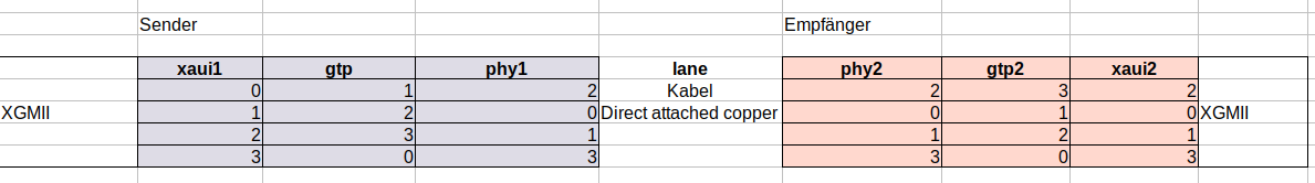

Gast #7104787
Es kann sein, dass es an der lane order liegt.
die Verbindung PHY2<-> XAUI2 habe ich jetzt auch mal bei PHY1<-> XAUI1
angewandt, indem ich im xilinx xaui core wizard die lanes getauscht

Ich finde die Kombination aber etwas seltsam. habe sie mal im Anhang..
Sie scheint keine Fehler zu erzeugen...
Gast #7105655
Duke Scarring schrieb:
> axi1 und axi2 sind verschiedene FPGA, oder?
> Klappt denn Loopback auf dem zweiten Gerät?
Ja genau axi1 ist auf Gerät1 und axi2 ist auf Gerät2
Der 10GEMAC hat nur AXI-Stream als Schnittstelle.
Beide Geräte sind theoretisch identisch.
Soweit ich das beobachtet habe funktioniert alles normal wenn die
lane-order korrekt ist.
D.h. ich kann die Loopbacks überall in jede Richtung setzen.
Habe mal ein weiteres Bild im Anhang, wo ein weiterer Testloopback
eingezeichnet ist. Vielleicht meinst du den.
Aktuell sieht es so aus, als wäre eine bestimmte lane-order notwendig
also XGXS<-(xaui)-> PHY .
Allerdings macht die von mir eingestellte lane-order keinen Sinn oder?
Trotzdem funktioniert sie.
PCB Beschriftung könnte aber auch falsch sein ( Wahrscheinlichkeit ist
gefühlt 30 %)

Dergute W. schrieb:
> Steht das irgendwo explizit, dass die Lanes getauscht werden koennen?
im xaui wizard kann folgendes gemacht werden:
xgmii -> xgxs-core -> gtp channel
Zwischen xgxs-core und gtp-channel liegt ein Vektor.
Dieser verbindet die xgmii lanes mit gtp channels 0 bis 3.
Jede lane hat 16 Bit und einen 2 Bit Kontrollvektor.
(xgmii mit sdr = 64 Bit data und 8 Bit Kontrollvektor  )
Jede sowohl lane0tx als auch lane0rx gehen zusammen zu einem gtp-channel
Jetzt bietet der wizard an die lane(n)tx / lane(n) rx an einen anderen
Channel (n) anzuschließen. n = 0...3
D.h. hier wird eigentlich nur der XGMII Vektor anders an die GTP
Transceiver weitergegeben. ( Beim Empfangen werden die GTP Ausgänge dann
eben anders auf den XGMII Vektor verteilt)
Die Transceiver sind selber fest-verdrahtet mit dem PHY.
Im Phy selber können die XAUI lanes sogar getauscht werden. Aber nur 0
mit 3 und 2 mit 1 ... also nicht so flexibel. Aber immerhin. Auch
separat für RX und TX
