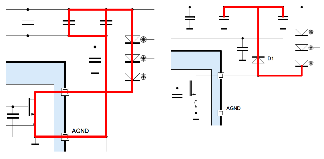

ich habe ein PCB zur Inbetriebnahme bekommen.
Darauf verbaut ist ein Laser-Treiber der 4A sehr schnell (1-2ns on,
200-300ps off) schalten kann.
Um im Ausschaltzeitpunkt die Eingänge des Treibers zu schützen, wurde
eine Zener-Diode verbaut.
Wenn der Laser ausschaltet, gibt es nun Störungen.
Ich wollte mich mal rückversichern:
Meiner Meinung nach ist eine Zener-Diode als "Freilaufdiode" nicht die
richtige Wahl, da sie viel zu träge ist.
Die Bessere Wahl wäre eine Schottky, da diese den Strom, der durch die
Induktivitäten des Stromkreises weiterfließen will, schneller wieder
ableiten kann.
Leider finde ich keine Angaben, wie schnell so eine Zener Diode schalten
kann.
Bei den Schottky gibt es immer eine Angabe im Datenblatt.
Kann es helfen, die Zener gegen eine Schottky zu tauschen?
Vielen Dank!

Wenn die Laser an sind, fließt Strom aus den Kapazitäten, in den
Lasertreiber hinein und dann über GND zu den Kondensatoren zurück.
Wenn dieser Strom nun schlagartig abgeschaltet wird, wird er durch die
parasitären Induktivitäten weiter getrieben, so dass der Strom-Eingang
des Treibers Schaden nehmen "könnte".
Um diesen ungewollten Stromfluss "abzubauen", wird eine Freilaufdiode
eingesetzt, die in Durchlassrichtung den Strom wieder in die Cs
ableitet.
Die Frage ist nun, ob für diesen Zweck eine Schottky, oder eine Zener
besser geeignet ist.
Die Störungen, die ich sehe, sind im Abschaltzeitpunkt (100-200ps
Bereich) des Lasers.
Wahrscheinlich gibt es Schwächen im Layout, so dass Ströme auf die GND
Plane induziert werden.
Diesen Effekt versuche ich nun möglichst zu mindern, indem ich den
"Freilaufpfad" versuche zu optimieren.
Gänzlich kompensieren kann ich die Effekte sicher nicht, aber vielleicht
etwas verbessern, so dass ich mehr Strom treiben kann, ohne relevante
Auswirkungen.
Vielen Dank!

Naja. Bei DEN Schaltzeiten können das nur ein paar Dutzend nH sein,
sonst schafft man die Schaltzeiten nicht. Und ein paar nH hat auch eine
normale Diode endlicher Abmessung. Da hat man wenig gewonnen. Außerdem
können so ein paar nH keine große Energie speichern.
E = 0,5  L  I^2 = 0,5  50nH  4A^2 = 400nJ. Die schluckt auch ein
HF-Transistor als Avalancheenergie (denke ich mal, hab ich nie
getestet).
> ableitet.
Na wenn schon, dann Schottky. Aber das Konzept bleibt zweifelhaft. Jaja,
es ist eine Angstdiode, aber die kann im Extremfall mehr Probleme machen
als lösen.
An welcher Stelle? Wie gemessen?
Naja, derartige Schaltgeschwindigkeiten + diese Ströme sind schon
Weltniveau, da muss man WIRKLICH wissen was man tut. Und selbst dann
braucht es meist mehrere Anläufe und Layouts, bis man es wirklich gut
hinkriegt. Bei sowas sollte man beide Leitungen als Fläche übereinander
führen, mit minimaler Lagendicke. Damit minimiert man die sowohl die
Selbstinduktivität als auch die Auskopplung zum Rest der Welt.
Nö. Du mußt den Lastkreis optimieren. Und vieles andere auch.

Eine derartige Verkopplung von Eingangs- und Ausgangsmasse halte ich für
einen Designfehler.
Worum man sich allerdings kümmern sollte, sind durch Fehlanpassung
auftretende Reflexionen auf der Ausgangsleitung des Treibers. Da besteht
die Gefahr, die LD durch Falschpolung zu beschädigen. Weil die Energie
der zweimal reflektieren Welle aber relativ gering ist, reichen hier
schon recht kleine Dioden antiparallel zu den LD.
Falk B. schrieb:
> Helge schrieb:
>> Der Trick mit der Z-Diode statt schottky dürfte eine kleinere Kapazität
>> bewirken.
> Nö.
Den Trick gibt es durchaus. Erstens um die parasitären Kapazitäten der
LED nicht zu entladen und um die Entladungszeit der parasitären
Induktivitäten der Leiterschleife mit den LED klein zu halten.
> ableitet.
Wie fließt er dann weiter, um den Stromkreis zu schließen?
Nein, der fließt nicht in die Kondensatoren, sondern oben wieder in die
Laserdioden.
Wenn Du die Energie nach dem Abschalten schnell aus den LDioden holen
möchtest, würde ich mit einer Spule in Reihe zu einem Widerstand,
parallel zu Deiner Freilaufdiode spielen. Die Spule sollte etwa die
Energie aufnehmen, wie Du abbauen möchtest. Bei einem Strom etwa so groß
wie der Betriebsstrom. (Dafür der Widerstand.)
Bedeutet für den Treiber natürlich doppelten Strom.
Natürlich kleiner anfangen und messen.
