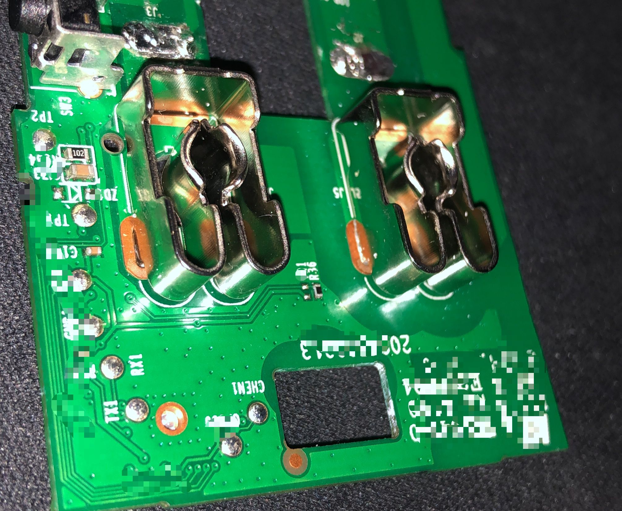

ich bastel aktuell eine smarte Steckdose, die ich über einen
Mikrocontroller an und aus schalten kann.
Jetzt würde ich ganz gerne ein PCB dafür anfertigen. Find allerdings
nicht wie der Konnektor heißen in die man ein Schuko Stecker direkt ins
PCB stecken kann und die Konnektoren, mit der man das PCB direkt in die
Steckdose stecken kann.
Auf dem Bild sieht man den Konnektor, um einen Schuko Stecker ins PCB zu
stecken.
Würde mich sehr freuen, wenn jemand weis unter welchem Namen solche
Konnektoren geführt werden oder einen Mouser oder LCSC (oder sonst ein
Shop) Link zu so etwas hat.
Schonmal Danke für die Hilfe
Fabian

Scheint wirklich sehr speziell zu sein, Du bist nicht der Erste, der
danach sucht:
https://electronics.stackexchange.com/questions/353897/what-is-the-name-for-pcb-mount-ac-power-connectors
Vlt. gibt Dir der Link ein paar Suchhinweise.
Noch als Suchtip: Es gibt bei easyeda (Schwester von JLCPCB und LCSC)
unzählige Open-Source Hardware Projekte. Dabei ist auch immer eine
Stückliste der Komponenten. Eventuell findest Du ein ähnliches Projekt.
Der hier hat es vlt.
https://www.alibaba.com/product-detail/PCB-mount-AC-power-Brass-socket_1277323283.html
Oder er hier:
https://www.alibaba.com/product-detail/Ac-Pcb-Socket-Electrical-AC-Connector_1600488090133.html?spm=a2700.galleryofferlist.normal_offer.d_title.70ba1107TlLdOr&s=p
Suchbegriffs Google Bildersuche: ac power connector pcb

Ich würde eher davon abraten, die Kontakte direkt in die Platine
zu löten. Das ist eine Schwachstelle, die schnell brechen kann.
Gast #7098846
Blechstreifen.
ELV hatte so was wohl mal.
Ist Murks, die mechanische Belastung ist höher als die Platine hält, bei
Kontaktproblemen wird das Blech heisser als die Lötverbindung aushält,
und für 16 A taugt die Leiterplatte sowieso nicht, erst recht nicht bis
zum 1s 84A Abschaltstrom eines B16 Automaten.
