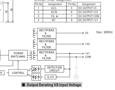

Moin,
Ich brauche für ein kleines Wald- und Wiesen Hobbyprojekt ein 5V/15/-15V
50W SMPS. Digikey vertreibt Meanwell und sie sind gut erhältlich.
Das RT-50C wäre den Kenndaten nach und vom Preis her ein guter Kanditat.
Hat jemand von Euch Erfahrungen mit diesem Hersteller gemacht? Ich
erwarte nichts Außergewöhnliches, nur eben eine einigermaßen
zuverlässige Funktion, also ein "starkknochiges" Arbeitspferd;-).
Ripple ist wegen lokaler linearer Regler von 15 auf 12V kein Thema.
Wie schlimm (schaltermaessig) ist in dieser Klasse der
Einschaltstromstoß in der 50W Leistungsklasse ohne PFC? Es werden bei
240V 36A angegeben.
Hier ist das Datenblatt:
https://media.digikey.com/pdf/Data%20Sheets/Mean%20Well%20PDF's/RT-50-SPEC-OLD_Ds.pdf
Gerhard

Gerhard O. schrieb:
> Solange die 5V nie aus dem angegebenen Bereich heraus gerät, ist
> das ausreichend. Abgesehen davon speisen die 15V Ausgänge nur lokale
> Dreibein Regler auf den LPs.
Wenn ich das Datenblatt richtig verstehe, braucht es auf allen drei
Ausgängen eine Mindestlast.
OP
Manfred schrieb:
Hmm. Jetzt sehe ich es auch. Du beziehst Dich also auf die Zeile
"CURRENT RANGE" nicht? Da steht, 0.5-5A. Ich interpretiere es genauso.
Ein paar hundert mA zieht meine Schaltung minimal schon. Notfalls muss
ein Widerstand nachhelfen. Aber, danke, dass Du mich daran erinnert
hast.
Gerhard
P.S. Minimalstrom meiner Schaltung auf 5V ist <100mA. Kann aber durch
andere versorgte optionale Schaltungsteile auf 2-3A ansteigen. Da werden
also entsprechend dimensionierte Lastwiderstände mithelfen müssen. Was
15V betrifft, eher wenig Stromverbrauch. Werde ich testen müssen.
Vermutlich ist die 5V Belastung kritisch und sonst sorgt die V2/V3 Last
bei den 15V Ausgängen eher für Einhaltung der Kennwerte.
Gerhard O. schrieb:
> Da werden also entsprechend dimensionierte Lastwiderstände mithelfen müssen.
Also 2,5 Watt an 5 Volt
> Was 15V betrifft, eher wenig Stromverbrauch.
plus 200 mA auf +15 V = 3 Watt
plus 100 mA auf -15 V = 1,5 Watt.
Macht 7 Watt, ob das wirklich eine glückliche Lösung ist?
Wenn Dein Gerät nur alle paar Tage mal wenige Stunden in Betrieb ist,
ist das akzeptabel. Soll es länger laufen, überdenke Dein
Versorgungskonzept. Vielleicht eher ein 15 Volt Single und zwei Wandler
dahinter?

Andrew T. schrieb:
> Bei diesem 50w Meanwell: 250mA Grundlast auf dem 5v Teil Gerhard, und es
> läuft für das von dir geschilderte ohne Mucken.
Ja. Ich vermute es ist am besten mit der Grundlast zu experimentieren.
Die Laststabilität der 15V Ausgänge ist nicht kritisch. Bei der 5V
Versorgung möchte ich schon genauer wissen, was da last-spezifisch
passiert.
Vielleicht suche ich nach einem Modell der nächst unteren Klasse.
Adlerdings scheint 50W ein Vorzugsleistungsklasse zu sein. Speziell wenn
man drei Ausgänge braucht.
An sich sollte für beste Effizienz aktuelle Last und Leistungsklasse
nicht zu unterschiedlich sein.
Mal sehen ob ich da noch mehr Recherche treiben muss...

Gerhard O. schrieb:
> Ich hoffe, so ein SMPS reagiert beim plötzlichen Schalten
> der Relaisspulen nicht mit übermäßigen schnellen
> Laständerungs-Transienten.
Da findet sich auf der Meanwell-Seite neben den "Specs" der "Report", da
haben die das mal vermessen, bei 120Hz und 1kHz Lastsprüngen 50%->100%
Nennlast. Was schon recht sportlich ist, und weit weit weg von deinem
Relais :)
Sie wollen sich da 1500mVpp zugestehen, gemessen ist's ein ~1/10 davon.
Nur auf der ungeregelten V2 ist's mehr.

Moin,
Im Prinzip schon. Ich habe schon einige solche (Telecom)
Mehrspannungs-Module mit verwendbaren Daten in der Bastelkiste.
Ärgerlich ist nur, daß sie alle für 48VDC (36-72V) ausgelegt sind.
Eine andere Möglichkeit wäre alles von 5V aus mit Boost-Converters zu
erledigen, da die +/- 15V Lasten immer um oder unter 100mA liegen
werden. Nur die 5V Last variert je nach Schaltzuständen bis in den
Ampere Bereich. Ob das dynamische Probleme geben wird, muß untersucht
werden. Im schlimmsten Fall, entkopple ich entweder die uC Versorgung
mit einer Schottky Diode und Stützelko um plötzliche Spannungseinbrüche
durch schnelle Laständerungen harmlos zu machen, oder versuche es nur
mit ausreichend großem Stützelko. (Den Spannungsverlust durch die Diode
kann ich in Kauf nehmen. Zur Kompensation der Diodendurchgangsspannung
könnte man den 5V Ausgang auf 5.5V justieren).
Ich möchte 40 TN-2 Relais mit den 5V versorgen, weil ich die schon auf
Lager habe. Wenn alle zusammen eingeschaltet sind, ist der
Stromverbrauch dann plötzlich um 40*30mA größer, also um 1.2A. Das gibt
im Extremfall einen plötzliche Laständerung von 0.25A auf über 1.5A und
zurück. Vielleicht geht es aber auch mit einem adäquatem Stützelko um
der PS Reglung genug Zeit zum kompensieren zu geben.
In Anbetracht der günstigen Erfahrungsberichte hier, bin ich schon
überzeugt, daß die Mean Well Produkte prinzipiell für meine Hobbysachen
von akzeptabler Qualität sind. Allerdings benötigt meine Anwendung eine
gewisse Rücksichtnahme hinsichtlich der Lastdynamik.
Gerhard

Εrnst B. schrieb:
> Relais :)
Danke für Deinen Hinweis und Anhang. Ist recht aufschlußreich.
Bei Meanwell bin ich noch nicht gewesen, weil ich bis jetzt nur das
DaBla von Digikey herunter geladen hatte und mir noch nicht in den Sinn
kam auch beim Hersteller nachzuschauen. Werde mir deren Seite nach
Anwendungshinweisen durchsuchen.
Gerhard
Vorsicht, da habe ich schon Meanwell-Netzteile (auch mit
HiccUp-Overcurrent-Protection) gesehen, bei denen die Regelung damit
instabil wurde.
Mit der Kondensatorgröße nicht übertreiben, oder vom Netzteil etwas
enkoppeln.
Wobei so Lastsprünge mit 1,5 A hin oder her das Netzteil nicht
sonderlich jucken sollten.

Danke. Das ist gut zu wissen. Da wäre zum Schutz des uC eine
Dioden-Entkopplung vielleicht doch der bessere Weg, weil dann keine
extra großen Elkos am 5V Ausgang notwendig wären. Das Netzteil kann man
ja zum Ausgleich justieren. Die uC Versorgung darf je auch (langsam)
etwas schwanken. Nur keine Brownouts möchte ich riskieren.
Jedenfalls werde ich vorsichtig sein und etwas experimentieren um mir
ein Bild über die tatsächlichen Ausschweifungen machen zu können.
