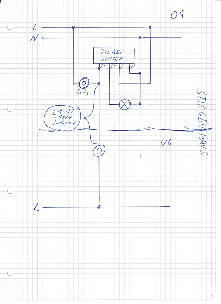

ich habe unser altes Haus mit ZigBee Haussteuerung aufgerüstet.
Dabei bin ich jetzt auf ein Problem gestoßen.
Ich habe eine Wechselschaltung im Stiegenhaus auf zwei Taster geändert,
welche dieses Modul ansteuern:
https://www.amazon.de/gp/product/B08KZK69NR
Hat für zwei Monate auch gut funktioniert, aber dann auf einmal nicht
mehr, das Modul ist jedoch nicht defekt.
Nach viel herummessen und überlegen, habe ich bemerkt, das das Problem
bei der Leitung, welche vom Taster im UG zum Modul im OG geht, liegt.
Wenn diese abgeschlossen ist, funktioniert der obere Taster problemlos,
wenn angeschlossen, gehen beide nicht.
Jetzt hab ich mal diese Leitung mal komplett abgeschlossen, das diese in
der Luft hängt und gegen N gemessen, es werden 110V angezeigt.
Normalerweise, wenn eine Last daran hängt, ist das ja kein Problem, da
induzierte Spannung keine Leistung haben und die Spannung dann schnell
abfällt.
Ich vermute jedoch, das dies bei diesem Modul nicht so ist, da dieses ja
kaum eine Last an der Leitung ist und nur die Spannung misst um
Pegeländerungen zu erkennen. Möglicherweise erkennt das Modul durch die
induzierte Spannung konstant nur einen High-Pegel.
Jetzt wollte ich um Rat ob es eine Möglichkeit gäbe, dies relativ
einfach zu beheben? Kabel neu verlegen kommt nicht in Frage, wäre bei
unserem alten Haus viel zu umständlich.
Könnte man so etwas mit einem Grundlastelement oder Entstörkondensator
lösen?
Mfg, Tropaion
