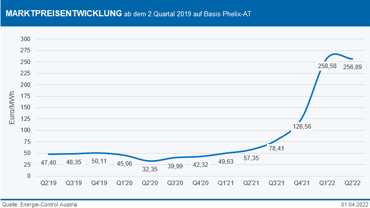

Panels sind bestellt, 3 Paletten für mehrere Leute. Können 6 abgezweigt
werden.
In dem häuschen ist eine Pumpe, die läuft paar mal am Tag. Die wird
jedenfalls mit 800W nicht zufrieden sein. Dazu im Winter ca. 200W
Rohrheizung. Mit den 6 möglichen Panels schätze ich peak vielleicht
1200-1500W, aber Einspeiselimit ist 800W. Für mehr einspeisen ist viel
Papierkram nötig. Gibt grad einen Haufen Geld, 25 cent/kWh. die
Netzbetreiber müssen zum Grundlast-Großhandelspreis vergüten :-) siehe
https://www.tiwag.at/privat/photovoltaik/tiwag-pv-ueberschusseinspeisung/
Soyosource ist schon einige Zeit nicht lieferbar.

Wozu soll Nulleinspeisung gut sein? Macht das in Österreich irgendeinen
Unterschied?
Bei aktuellen Strompreisen und Rechtslage ergibt konstant 800W Überschuß
die höchsten Einnahmen, jedenfalls für Kleinanlagen. Die physikalische
Grenze hier sind je 2 Panels pro Orientierung, dazu soll sich das ganze
natürlich bald bezahlt machen und wartungsarm sein.
Plan B wären ein paar kostenlose Uraltmodule und ein 100€-WR, aber da
kommt dann wenig Leistung raus. Dafür ists nach 1-2 Jahren bezahlt.
