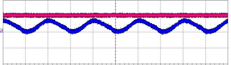

ich messe grad mit einem Oszilloskop die Eingangsspannung und den
Eingangsstrom eines Wechselrichters. Der Strom wird über einen LEM
Wandler gemessen. Ich bekomme dann das Bild im Anhang raus. Die blaue
Kurve ist der Strom. Wieso habe ich aber eine Welligkeit auf der Strom
Kurve? Hat jemand eine Idee woran könnte das liegen?
Viele Grüße

Wenn du jetzt noch verrätst, auf welcher Zeitachse sich das ganze
abspielt und wo sich die Nullpunkte deiner Ordinaten befinden, wäre das
echt hilfreich. Zunächst würde ich vermuten, dass der Wechselrichter
keinen Gleichstrom rausgibt und es deswegen zu entsprechenden
Schwankungen am Eingang kommt. Der interne Puffer kann nicht alles
ausmitteln.
Das ist das Signal was aus einem Gleichspannung Netzteil kommt. Der
Wechselrichter macht ja eine Wechselspannung daraus.
rot 20V/div
blau 2V/div
5ms/div

Es handelt sich ja aber um ein Gleichspannungsnetzteil. Das kann man ja
wunderbar an der roten Linie erkennen. Der Wandler kommt ja erst nach
meinen Messpunkten.

Ja woran wohl? Welche Form hat denn der Ausgangsstrom? Was bedeutet das
für den Eingangsstrom, wenn im Wechselrichter keine riesigen
Speicherkondensatoren sitzen?

Darauf fehlt mir ja die Antwort. Der Ausgangsstrom und die
Ausgangsspannung sind natürlich Sinusförmig.

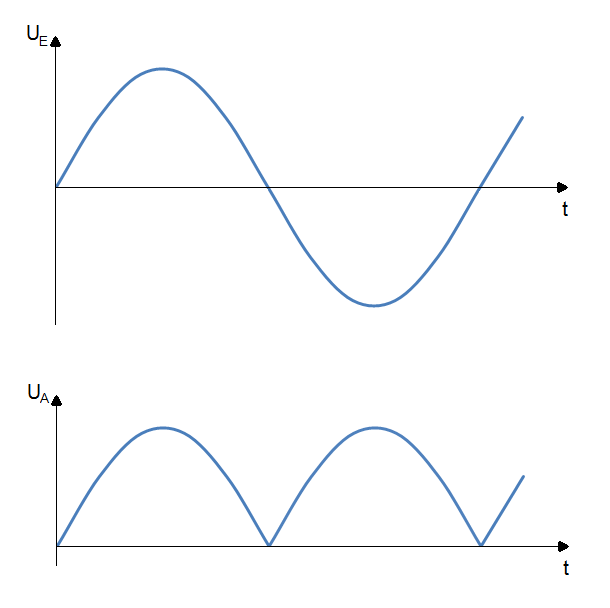

Aber ich hatte einen Denkfehler, was die Form angeht. Müsste der
Stromverlauf nicht eher wie Kamelhöcker aussehen?
Oben: Ausgang vom Wechselrichter
Unten: Eingang (Stromaufnahme) des Wechselrichters
(Bitte die Beschriftung der Y-Achse ignorieren, ich habe das Bild nur
wegen der passenden Kurvenform kopiert).

Wenn die Gleichspannungsquelle keinen nennenswerten Innenwiderstand hat,
bleibt die Spannung konstant. Der Wechselrichter erzeugt einen Sinus.
Die Ausgangsspannung ist in der Regel konstant und eben sinusförmig. Der
Ausgangsstrom ist auch sinusförmig, die Höhe des Stromes hängt aber von
der Last ab. Ohne Last hast Du auch keinen Ausgangstrom. Dann wird auch
aus der Gleichspannungsquelle kein nenneswerter Strom fließen. Dein Oszi
zeigt dann keinen Sinus an. Est wenn am Ausgang eine Last anliegt fließt
dort Strom durch, sinusförmig.
Und was passiert am Eingang?
mfg klaus

der Wechselrichter gibt an seinem Ausgang Wechselspannung aus. Diese
Wechselspannung kann man sich aus einer positiven und einer negativen
Halbwelle bestehend vorstellen. Unter der Annahme, es sei eine ohmsche
Belastung am Ausgang angeschlossen, wird im ohmschen Widerstand mit
steigender Momentan-Spannung immer mehr Leistung umgesetzt, die irgendwo
her kommen muß. Sie kommt aus dem am Eingang aufgenommenen Strom. Mit
fallender Momentan-Spannung am Ausgang nimmt die abgegebene Leistung
wieder ab und gleichfalls die aufgenommene Leistung ebenfalls ab. Für
die negative Halbwelle ist die Leistung ebenfalls positiv. Dadurch
sollte sich ein Stromverlauf am Eingang ergeben, der die doppelte
Frequenz hat als die Frequenz der Ausgangsspannung unter ohmscher Last.
In Deinem Fall nach dem Stromwandler ist es wieder eine Spannung, die
über einen Faktor der Stromaufnahme entspricht. Die Eingebauten Elkos
werden die Amplitude etwas dämpfen.
mfg
